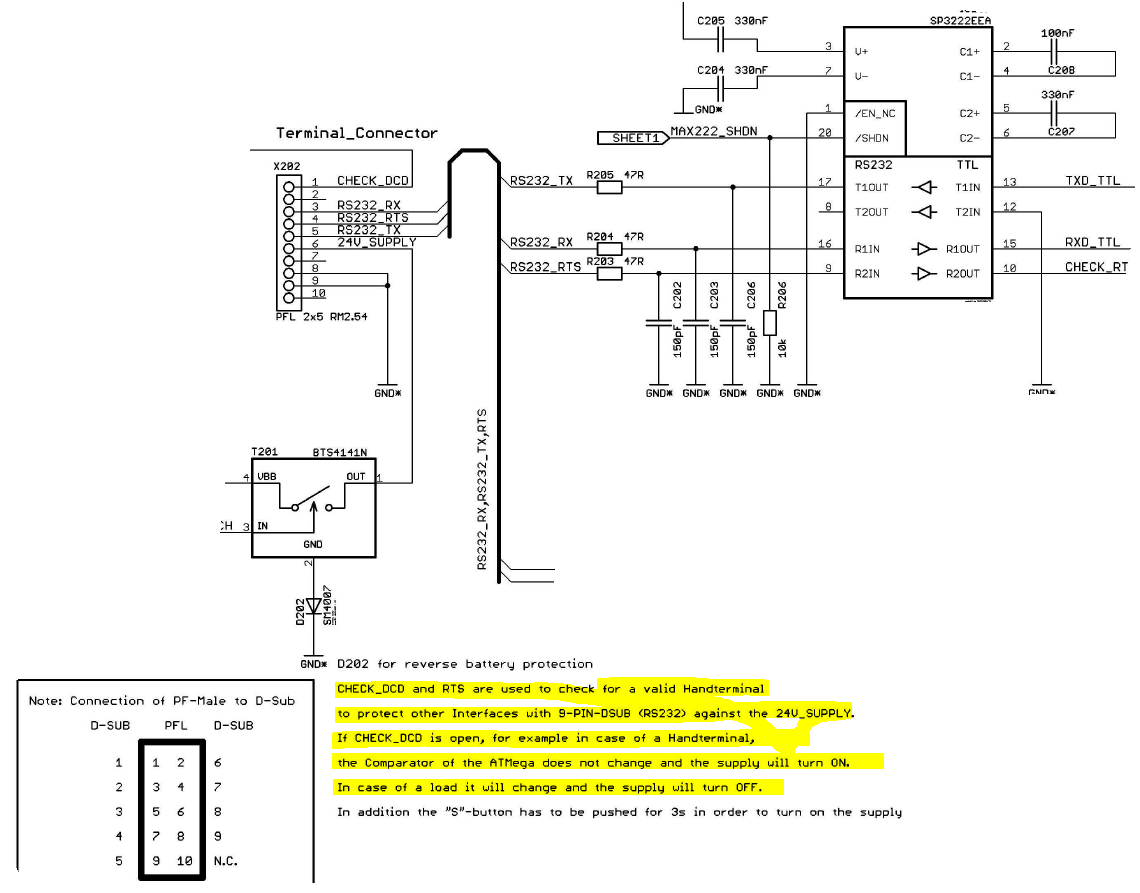

von Max (Gast)
ich beschäftige mich grad ziemlich neu mit dem Thema rs232 auf
usb-Wandlung.
Ein bestehendes Produkt soll nämlich von rs232 auf USB Anschluss
geändert warden.
Es gibt ja unzählige Adapter/Konverter-Module, die dies bewerkstelligen,
allerdings wird hierbei auf Host-Seite immer ?! ein virtueller Com-Port
erzeugt.
Und genau das soll nicht passieren !
Einfach aus dem Grund dass der Treibersupport für virtuelle com Ports in
Zukunft nicht sicher gestellt ist und das Gerät soll auch noch mit
Windows "12" über USB lauffähig sein.
Ich hab nun versucht heraus zu bekommen, ob das mit den üblichen USB
UART IC's a la FT232R möglich ist.
Ich steig da aber nicht ganz durch, kenn mich damit nicht aus.
Kann mir jemand sagen wie ich das am einfachsten hinbekomme ?
µC mit UART ist auf der zu änderen Platine vorhanden.
Reicht nun so ein einfacher IC wie z.b. der FT232R aus um USB zu
realisieren ohne, dass ein virtueller Com Port installiert wird ?!?!
Danke !

Du kannst die FT232 auch über einen eigenen Treiber ansprechen. Schau
mal hier: http://www.ftdichip.com/Drivers/D2XX.htm
Das Interface ist eigentlich ganz brauchbar zu programmieren und macht
unter Windows gefühlt weniger Ärger als die VCP-Lösung.
Max

Ich würde evtl. einfach CDC nehmen, das ist von dem USB-Interface
simplest und (anders als die FTDIs) komplett dokumentiert. Man kann also
im Falle eines GAUs (das Wunsch-OS macht keine Serials mehr) einfach
selber eine Lösung rumwickeln (und bis dahin über eine .inf Datei den
Windows-Treiber einbinden).

Kannst du die Lösung mit CDC eventuell für blutige Anfänger auf dem
Gebiet von USB noch ein bisschen ausführen ?
was wird hard- und softmaremäßig benötigt um das zu realisieren ?
- der vorhandere µC ist ein ATmega 16-16au.
- der RS232 soll nicht mehr benutzt werden, Redesign der Platine ist
erlaubt.

Allerdings ist mir da nun aufgefallen, dass die PIN-Belegung für den DB9
Stecker nicht dem RS232 Standard entspricht, wodurch diese Lösung dann
schon wieder weg fällt ?!
Ich häng euch mal ein Teil vom Datenblatt an. Das scheint mir extra für
das Handterminal "angepasst" worden zu sein.
