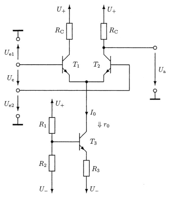

Naja ich arbeite eigentlich an einem Beispiel (im Bild) und es ist
gesucht:
-) Dimensionieren Sie den Widerstand R3 so, dass sich für den Ausgangswiderstand der Stromquelle I0 der Wert
laut Angabe einstellt.
-) Berechnen Sie die Gleichtaktspannungsverstärkung vgl = ua/ue2 für ue = 0.
-) Welchen Wert hat die Ausgangsspannug  für Ue1 = Ue2 = 5V
Gegeben ist:
U+ = 10V
U- = -10V
I0 = 8mA
r0 = 500 KOhm
Uf = 0.6V
Stromverstärkung B = 100
Temperaturspannung UT = 25 mV
Earlyspannung: Uy = 80V
Ue1,0 = Ue2,0 = 0V
Widerstand RC = 1kOhm
Es gilt in jeder Aufgabe Ue = 0V
Ich denke nicht, dass die Gleichtaktspannungsverstärkung einfach 0 ist.
Sonst würde das nicht eine ganze Aufgabe sein. Außerdem kommt auch ein
Ergebnis raus, das ja plausibel ist. Irgendwo im Bereich 10^-4. Jedoch
weiß ich nicht wie ich zum Ergebnis mit meiner Angabe komme?
Aufgabe 1 habe ich auch noch nicht lösen können weil ich noch nie den
Ausgangswiderstand einer Transistorstromquelle berechnet habe. Das haben
wir in der Vorlesung leider nie gemacht. Abgesehen davon, dass ich
morgen Klausur schreibe, möchte ich heute diese Dinge die ich noch nicht
so ganz verstanden habe verstehen, damit ich morgen gut abschneide :P
Bei Aufgabe a verstehe ich sehr gut wieso die Widerstände R1 und R2 für
die Stromquelle unerheblich sind. Ich verstehe aber nicht wie ich hier
den Ausgangswiderstand bestimmen soll??
Ein anderes ähnliches Beispiel berücksichtigt bei der Bestimmung des
Ausgangswiderstandes r0 zum Beispiel den Earlyleitwert auch mit. Heh?
Aber wieso?
Ich finde beim ähnlichen Beispiel zum Beispiel die Formel für den
Ausgangswiderstandes:
Das sollte auch bei mir rauskommen, aber wenn ich mir meine Schaltung so
anschaue, dann habe ich so meine Problemchen (Bild2)
-)Wieso muss ich den Earlyleitwert berücksichtigen? Die Aufgabenstellung
verlangt das nicht, trotzdem muss man es machen. Aber welchen Grund hat
das?
-)Wie kann ich den AUsgangswiderstand bestimmen? Wenn ich einen Strom I0
annehme ,dann teilt der sich auf in Ic und Ice. Also ra ist ja definiert
als:
(Angelegte Spannung durch den gemessenen Strom)
Wenn ich jetzt die Masche ansetze:
dann kann ich ja einsetzen ICE = I0 - Ic und erhalte:
Ich brauche nur noch IC durch ein I0 zu ersetzen um den
Ausgangswiderstand zu berechnen, jedoch weiß ich nicht wie??? Keine
Masche oder kein Knoten kann mir I_C liefern und über die gesteuerte
Stromquelle kann ich keine Masche legen. Wie ist es also möglich den
Ausgangswiderstand zu bestimmen?
Zum Beispiel b) hat ein ähnliches Beispiel die
Gleichtaktspannungsverstärkung so ausgerechnet indem sie r0 (bzw. ra)
unten ins Kleinsignalmodell mitgerechnet hat. Aber wieso??? Wieso macht
man das so? Weil wenn man den ra (bzw. r0) dazu tut, dann ergibt sich
komischerweise eine Gleichtaktverstärkung im 10^-4 Bereich. Aber ich
verstehe nicht wieso das so ist, weil in der Vorlesung haben wir immer
den Transistor 3 als ideale Stromquelle angenommen und einfach vom
Kleinsignalmodell getrennt.
