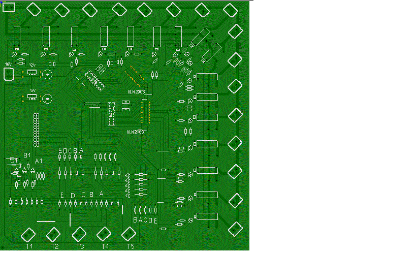

Hey, es ist bestimmt einfacher realisierbar aber hab mich wegen
verscheidster Gründe so entscheiden. Bin bisschen ausführlich geworden..
also das Problem ist folgendes ... es liegt mal wieder an der
programmierung.
Das Gesammtprojekt beinhaltet ein Raspberry Pi und eine Platine die ich
selber entworfen hab (im Anhang).
Der Sinn ist es das ich über eine APP --> Raspberry Pi --> "meine
Platine" --> Alle Lampen im Haus steuern.
Vom Raspberry Pi bekomm ich eine 5 bit anweisung (vom port vom Rasberry
z.B GP IO 0-4)und der Pic soll mir das Signal aufschlüsselt und
16,deshalb benutze ich zwei PIC 16f84a,  verscheidene Relais zu
schalten.
Zusätzlich sind noch Taster vorhanden, um die Ausgänge nicht nur vom
Raspberry Pi zu Steuern.
Außerdem bekommt der Raspberry Pi noch ein 3 Bit Code zurück, um zu
erkennen welcher Taster benutzt wurde.
Ziel ist die Hauslichter mit einer APP zu steuern und das die APP weiß
welche schon leuten (durch Taster aktiviert).
Die APP und das Programm für den Raspberry Pi hab ich schon.
Also eine Wahrheitstabelle, die bei code (z.B 00101) mir sagt Lampe 1
soll leuchten etc.) ist vorhanden.

#3590212
Töne schrieb:
> Platine die ich
Hast du auch einen Schaltplan, den du anhängen kannst?
