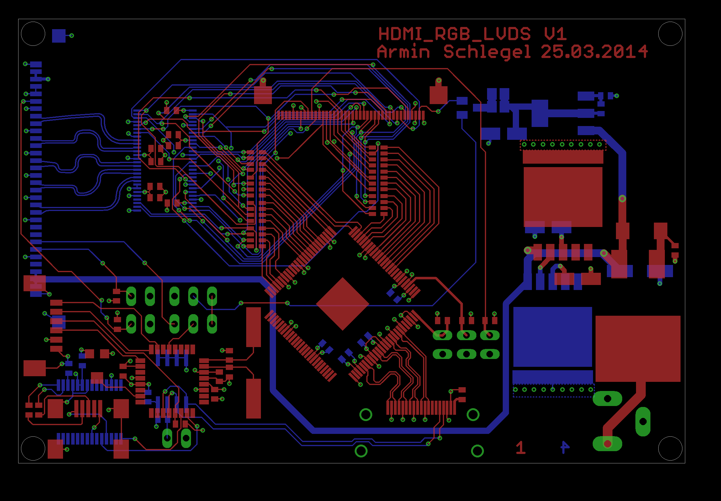

im Rahmen meiner Masterarbeit entwerfe ich derzeit eine Platine um HDMI
Signale ueber einen TFP401A in RGB umzuwandeln. Hier kann ein RGB
Display angeschlossen werden. Die RGB Signale werden zusaetzlich in
einen SN75LVDS83 gespeist der LVDS daraus macht. Hier kann ein LVDS
Die Platine wird als 4-lagig ausgefuehrt: Signal,GND,VCC,Signal
Hergestellt werden soll bei PCB-Pool (DRC mit StandardML4 ergibt keine
Fehler).
Ein Bild einer ersten Version des Layouts ist in hdmi_rgb_lvds.png zu
sehen.

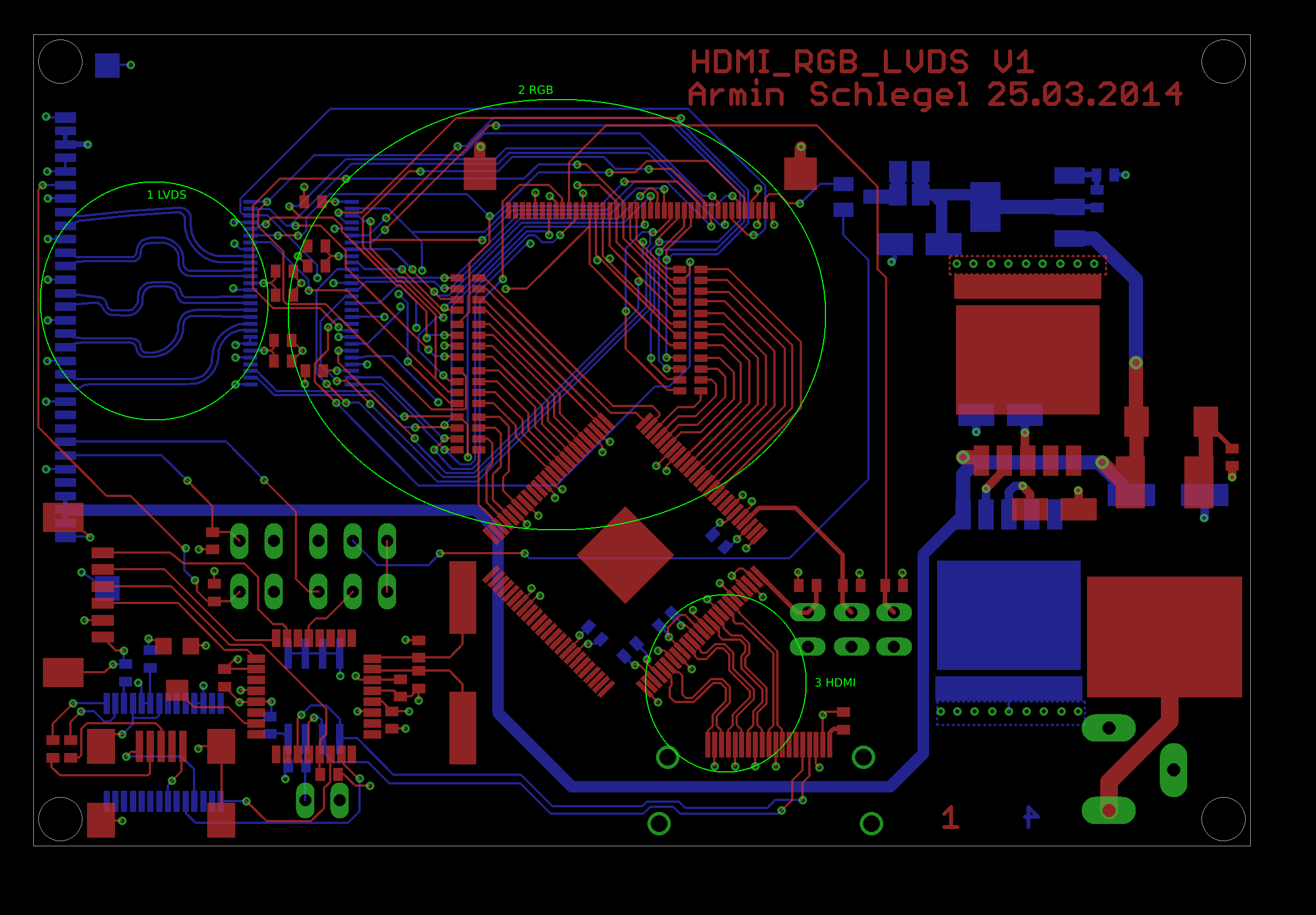

Dabei habe ich noch ein paar Fragen:
1. In hdmi_rgb_lvds_Markierung.png habe ich drei Stellen markiert. Es
handelt sich dabei um die Signale von LVDS, RGB und HDMI. bei LVDS und
HDMI hab ich darauf geachtet, dass die Paare je gleich lang sind.
Allerdings stellt sich mir hier die Frage der Impedanz der
differentiellen Leitungen. Gibt es eine Moeglichkeit diese in Eagle zu
berechnen?
2. Mir gefaellt der RGB Teil nicht. Ich hatte das komplette Board
geroutet bis auf die RGB Leitungen. Diese habe ich (aus Spass) mal durch
den Autorouter gejagt. Dar Ergebnis sehen wir hier. Mir stellt sich nun
die Frage, ob und wenn ja, ebenfalls die RGB Leitungen gleiche Laenge
und Impedanz haben muss wie die differentiellen Leitungen. Die
RGB-Leitungen sind zwischen 20 mm und 76mm lang.
Zu dem Thema faellt mir ein, dass 7" Displays verwendet werden soll, die
einen max. Pixelclock von 33 MHz haben. Ist das Leitungskuddelmuddel mit
der Frequenz vertretbar oder ein no-go?
Danke fuer Antworten und schoenen Feierabend,
Armin
#3590159
@Armin Sch. (knall_e)
Mit welcher Toleranz? +/-1mm sollte reichen.
>berechnen?
AFAIK nein, wenn es nicht ein tolles ULP gibt. Das kann man aber relativ
einfach mit jedem beliebigen (Online)rechner selber ausrechnen, siehe
Wellenwiderstand.
Mal überschlagen? Deine RGB Daten werden mit max. 33 MHz getaktet, das
sind 30ns. Das wiederum entspricht ~6000mm Signalweg auf einer Platine,
siehe Wellenwiderstand. Wenn davon vielleicht 1% in den Differenzen
verloren gehen, interessiert das nicht wirklich.
> Die
Passt. Die Impedanz sollte halbwegs stimmen, ggf. muss man mit
Serienterminierung arbeiten.
Ja, wenn gleich man es schöner hinbekommt.
>oder ein no-go?
Eigentlich nicht, im Zweifelsfall kann es aber immer Probleme geben ;-)
Gast #3590168
>>berechnen?
> Wellenwiderstand.
Doch das gibt es so eine nette ULP. Differential Stripline ist da das
Stichwort. Bzgl. der Wellenwiderstandsanpassung: Das muss hauptsächlich
dein Platinenhersteller im Griff haben. Der muss seinen Prozess so gut
kennen, dass er dann später geringfügige Änderungen an deinem Layout
vornehmen kann um die 50 Ohm sicher zu stellen. Zur groben Abschätzung
sind die Formeln durchaus ok aber wenn man es wirklich genau treffen
will, dann msus man a) simuliren (Lagenaufbau, Prepregdicke,
Kupferfläche drumherum, Bauteile drumherum) und b) der PCB-Hersteller
muss seinen Prozess gut kennen und im Griff haben. Wenn du allerdings
bei PCB-Pool bestellst, dann kannst du dir das alles sparen. +/- 10 Ohm
wenn du Glück hast.

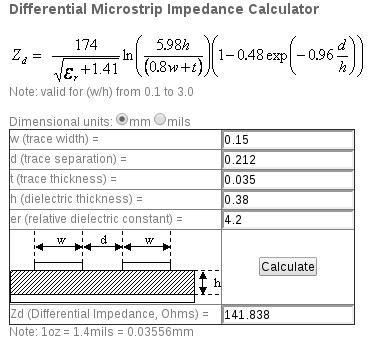

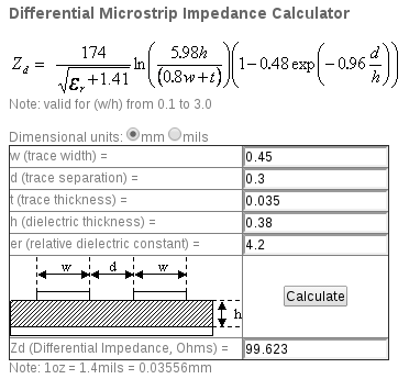

@PingPong
Zu der LVDS Impedanz:
In LVDS_Impedanz1.png ist die derzeitige Leiterbahn gezeigt. Hier habe
ich etwa 140 Ohm. 100 Ohm sind gefordert, richtig (vorrausgesetzt, der
PCB Hersteller macht seine Arbeit gut)?
Muesste also ein bisschen die Leiterbahnparameter umgestalten (siehe
LVDS_Impedanz2.png).

@alle:
Die Impedanzen der HDMI-Leitungen sollten entsprechend 50 Ohm haben.
Also die differentielle Microstrip Impedanz auf 50 Ohm anpassen, sehe
ich das richtig?
