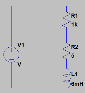

Hallo liebe Elektronikerfreunde,
ich habe eine kleine Frage bezüglich der Aufteilung von den Spannungen
an der Spule. Ich bin mir nicht ganz sicher ob ich des so richtig
genacht habe. Ich habe einen Vorwiderstand von 1k.
Die Dreiecksspannung pendelt zwischen -4V und +4V; Div = 2V, die andere
Spannung ist mit einem Div von 20mV dargestellt, beide bei 0,2ms pro
Div.
An der Spule stellt sich ja eine Rechteckspannung ein und am Knick, also
da wo die Änderung des Flusses am Größten ist ändert sich die Polarität
des rechteck Signals. Am Ohmschen Anteil fällt aber weiterhin die
Dreiecksspannung ab, deshalb hat die bei mir dann 40mV.
Mein Problem ist aber der Anteil der nichtlinearen Spannung UL, die ich
mit 60mV bestimmt habe, ich aber nicht sicher weiß ob das so stimmt.
Mit den Werten komme ich im Endeffekt auf eine Induktivität L ~ 6mH ( L
= (UL  RV  t) / ( U)nd ein Serienwiderstand von 40mV / 8mA = 5 Ohm
somit wäre auch Rl << Rv
Stimmt die Spannung Ul vom Induktiven Anteil?
Viele Grüße und vielen Dank an alle die sich die Mühe machen den Text zu
lesen :)
Hallo, ich bin mir nicht sicher ob ich die Induktivität und den ohmschen
Widerstand richtig ausgerechnet habe, weil ich nicht weiß ob die
abgelesene Spannung an der Spule Ul = (60mV) und vom Ohmsche ANteil Ur =
40mV stimmt.
Schaltbild sieht so aus:
R1, der Vorwiderstand
R2, der Ohmsche Anteil der Spule
L1, die Induktivität
natürlich alles sehr vereinfacht, aber für den Anfang wird nicht mehr
verlangt.
Für Kanal 1 sinds pro Div 2V
Für Kanal 2 sinds pro Div 20mV
Grüße Tom
