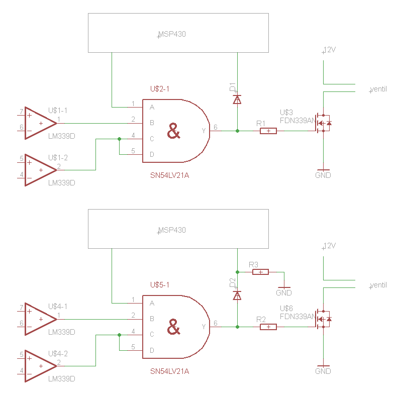

ich habe einen msp430 als Steuerung für ein Brennstoffzellen System.
eine vom MC unabhängige Schaltung überwacht druck und Temperatur
(Komparator). Der Ausgang dieser Schaltung öffnet das Ventil für
Wasserstoff.
Ich möchte den Ausgang des Komparator mit dem MC abfragen.
ich muss aber verhindern das ein Programmierfehler oder ähnliches das
Ventil schaltet.
ich möchte daher den Ausgang des Komparator über eine Diode auf einen
IO-Pin des MSP430 schalten.
Worauf muss ich bei der Wahl der Diode achten?
ist der Spannungsabfall über der Diode Problematisch(Pegel zu klein)?
ist da ein Pull-Down Widerstand nötig?

Eine Diode bringt da nichts. Nimm einen großen (10kΩ) Widerstand. Wenn
der Komparator einen Open-Kollektor-Ausgang hat, muss der Widerstand zum
µC Faktor 10 größer sein, als der Pull-Up für den Open-Kollektor.

U.u. ist auch die Diodenlösung nicht ganz falsch, man sollt jetzt aber
wissen, wie der Rest der bisherigen Schaltung aussieht. Was ist der
"gefährliche" Pegel?
Wenn es übrigens um eine Sicherheitsbewertung geht, dann steht eine
Schaltung mit Widerstnad besser da als die nackte Diode. Wenn die kaputt
geht, wird sie meist niederohmig. Ein Widerstand, der kaputtgeht wird
eher hochohmig...

bei wiki habe ich das gefunden:
           Eingang           Ausgang
Technologie Low (VIL)   High (VIH) Low (VOL)   High (VOH)
LVTTL 3,3V  ≤ 0,8   ≥ 2,0      ≤ 0,4   ≥ 2,4
im Datenblatt der und Gatter meine ich gelesen zu haben das 3.2V
Ausgangspegel bei 3.3V Versorgungsspannung anliegen.
also wenn 3.2V anliegen, über der Diode eine von 0.7V abfällt
(3.2-0.7=2.5) und 2.0V als Pegel reichten dann sollte es doch wie in der
Schaltung dargestellt funktionieren?

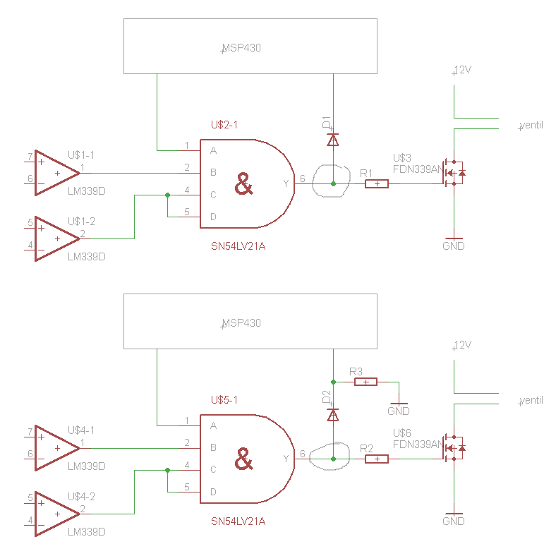

ps das die Diode als auch MC einen Fehler verursachen ist höchst
unwahrscheinlich.
es geht nur darum das wenn der MC zb programmiert wird das Ventil sich
nicht einfach öffnet

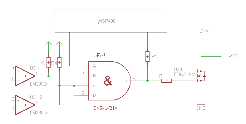

joachim j. schrieb:
> Ich bin mir nicht sicher aber wenn ich jetzt durch einen Fehler im
> Programm am MC -> R2 3.3V anlege(Ausgang statt Eingang) dann schaltet
> der Mosfet doch durch oder nicht?
Nein, über den 10kΩ Widerstand fließen nur 0,33mA. Der Ausgang des SN54
schafft bis zu 6mA. Daher wird sich die Spannung bei ca. 0,2V
einpendeln. Das ist zuwenig um den Mosfet durchzuschalten.
