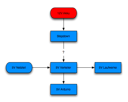

ich habe hier eine Schaltung die ich entweder mit einem Netzteil, oder
per Akku (3S Lipo) betreiben möchte.
Gehe ich recht in der Annahme, dass an der mit einem Fragezeichen
gekennzeichneten Stelle eine Schottky-Diode Sinn macht, damit der
Stepdown bei Netzbetrieb keinen Schaden nimmt.
Bitte um Nachsicht- ich bin Volllaie. :)
Gruß Chris
Edit: Ups- aus Versehen zweimal den Anhang hochgeladen.

Das ist egal, Hauptsache die Diode kann den Strom ab. Du hast durch die
Diode natürlich einen Spannungsabfall, der vom Diodentyp und Strom
abhängt!
Von den 5V bleiben höchstens 4,7V übrig bei einer Schottky-Diode.
