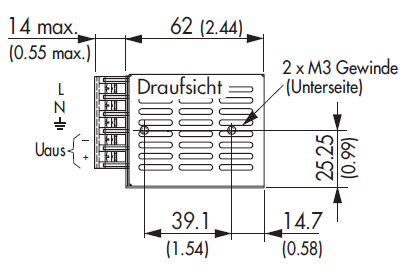

#3593227
@Heinz K.
> Ich hatte u. a. diese Serie im Auge:
> http://www.tracopower.com/datasheet_g/txl-d.pdf
Ist kein Ding.
Ich habe mir mal erlaubt einen Screeshot aus deinem Link zu machen.
Der L1 und der N Leiter gehören an die beiden inneren Anschlüsse vom
Schukostecker. Und der Grün/Gelbe kommt an die sogenannte Erde. An das
Zeichen mit den drei untereinander folgenden Linien wovon sich mittig
eine Senkrecht Linie nach oben erstreckt.
Der Ausgang liegt an den darauf folgenden Anschlüssen.
