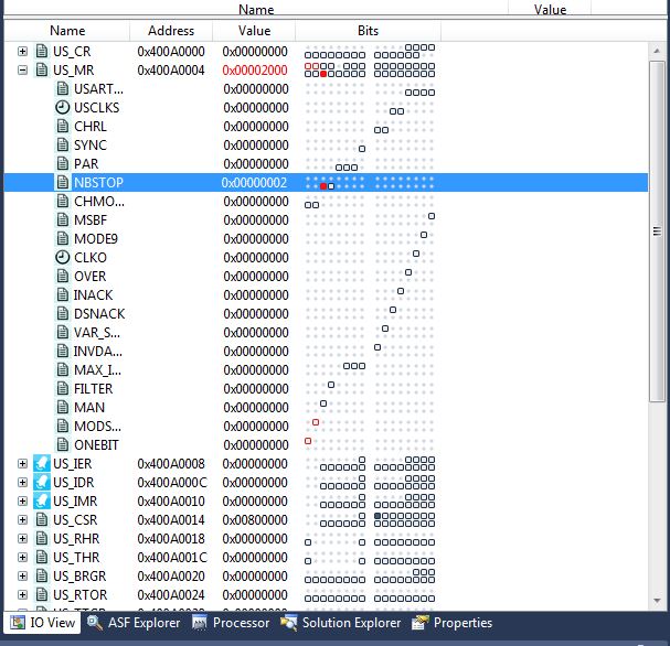

Bekomme den USART nicht zum laufen bei einem SAM4E EK.
Mein Portpin auf dem EK (PA22 -> TXD) zeigt auf dem Scope keine
Reaktion.
Wenn ich bei usart_write() ein Breakpoint setze und mir nach der
Initialisierung (usart_init_rs232()und usart_enable_tx()) die Register
anschaue ist das US_CR Register von USART1 0x0. US_MR hingegeben passt
100% zu der gewählten Configuration und im US_CSR wechselt auch der
Status von z.B. TXRDY.
Das Problem liegt wohl im US_CR, da hier der Wert 0x00 ist und somit
eigentlich auch die Bits RXEN und TXEN auf 0 sind?!
Weiß jemand Rat? Gibt es noch irgendeinen Schreibschutz oder andere
Feinheiten?

Habe es noch einmal ganz zu fuß ohne ASF versucht verschiedene Bits in
US_CR zu setzen. Probiert mit USART0 und USART1.
  USART0->US_CR = US_CR_RXEN;
  USART0->US_CR = US_CR_TXEN;
  USART0->US_MR = US_MR_NBSTOP_2_BIT;
Die Offsets und Adressen stimmen zum Datenblatt überein. Durchlaufen
diese 3 Zeilen, wird lediglich das US_MR Register richtig gesetzt. RXEN
und TXEN müssen doch auch gesetzt werden und bleiben oder verstehe ich
hier etwas komplett falsch?
Ein Bild im Anhang. Bei US_CR tut sich einfach garnix.
Achso, dann kann die Register Anzeige auch nur Read-Register anzeigen
oder was heißt das im Umkehrschluss? Wär ja vom Namen her logisch,
jedoch bin ich da noch nicht drauf gekommen.
Dann bleibt mir quasi nur den Status im US_CSR zu lesen.
