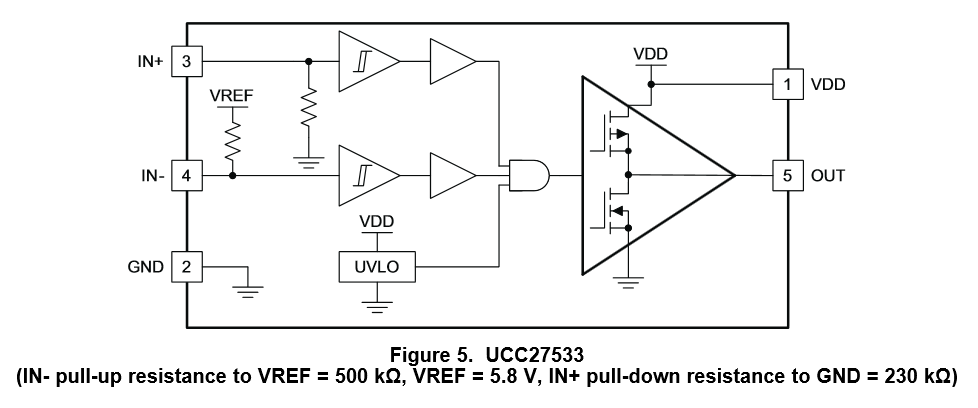

der IGBT Single-Gate Driver UCC27533DBVT von Texas Instruments hat einen
nicht-invertierenden (IN+) und einen invertierenden (IN-) Eingang.
http://www.farnell.com/datasheets/1712835.pdf
Versorgungsspannungsebenen der Platine sind +15V, -15V, +5V, Common GND.
Ich versorge den IC mit +15V (VDD) gegen -15V (GND).
Meine Schaltsignale (IN+) schalten allerdings zwischen +5V und Common
GND hin und her.
IN- hatte ich deswegen auf Common GND gelegt. Allerdings war der Ausgang
OUT dann immer Low (-15V). als ich IN- mal auf -15V gelegt hatte, wurde
der Ausgang high (+15V).
Muss ich IN- also immer mit dem GND (=-15V) des IC's verbinden?
Wieso gibt es dann überhaupt diese Unterscheidung zwischen IN+ und IN-?
Kennt jemand eine Lösung (anderen IC, andere Beschaltung), wie ich meine
Schaltsignale gegen das Common GND schalten kann bei einem IC, der mit
30V (+15V bis -15V) versorgt wird?
