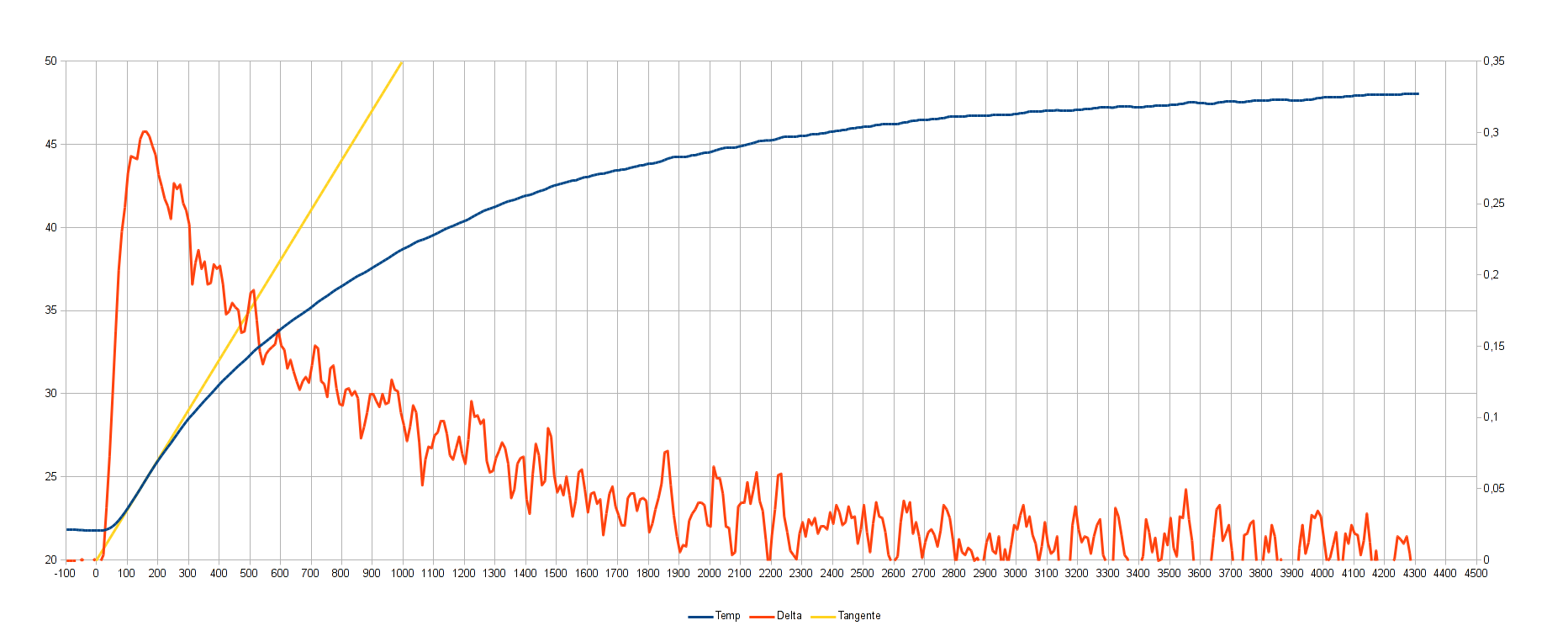

OP (Firma: Brainit GmbH) #3596324
Sodala, die Sprungfunkion wäre ermittelt (siehe Bild)
Y ist Temperatur in °C, X ist Zeit in Sekunden.
ich hab versucht diese "Wendetangente" einzuzeichnen, und die Werte wie
im obigen Link auf rn-wissen zu ermitteln.
ich komme auf eine Verzugszeit Tu = 60 Sekunden, und eine Ausgeichszeit
Tg = 850 Sekunden.
Istwertänderung = 26.4°C, Stellgrößenänderung = 200 (ich hab absichtlich
nicht voll ausgesteuert)
Ergibt eine Ks von 0.132
Was mich verwirrt ist dass die beiden Einstellregeln so unterschiedliche
Werte liefern:
Ziegler/Nichols: Kp=96,5 Ki=0,5
Chien/Hrones/Reswick: Kp=37,5 Ki=0,04
Naja, ich werd halt beide mal probieren....
Danke für den Hinweis auf die Nichtlinearität des Peltier-Elements. Die
Kennlinie sollte ich dann auch noch erfassen :-(
Gast #3596342
Die Parameter nach Z.N. geben normal eine ziemlich aggressive
Einstellung mit deutlichem Überschwingen / nachschwingen. Das ist mehr
ein guter Startpunkt um dann von Hand weiter zu optimieren. Das man
danach die Werte für Ki und Kp nochmal deutlich reduziert ist nicht
ungewöhnlich.
Es gibt halt auch nicht einen Optimalen Satz Parameter - was man als
optimal empfindet hängt von der Anwendung ab. Der 2. Vorschlag ist da
wohl mehr auf der sicheren Seite, also langsamer aber dafür sicher kein
Schwingen.
Die Linearisierung ist vor allem wichtig wenn die Regelung schnell und
damit dicht an der Grenze der Stabilität eingestellt ist.
