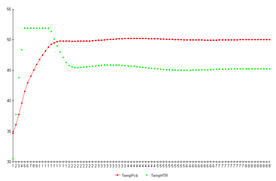

Für meine Referenzen habe ich folgenden Ansatz:
2 Temperaturfühler einer direkt an der Alu-Platte mit der Heizfolie.
Einer auf der Leiterplatte mit den Referenzen.
Der Temperaturfühler auf der Alu-Platte wird als P-Regler eingestellt.
Der Set-Point des P-Reglers hat einen Offset zum tatsächlichen Setpoint.
Der Offset ergibt sich als Ausgang des I-Reglers des Temperaturfühlers
auf der Leiterplatte zum Setpoint. Der I-Regler wird nur dann (jede
Minute) aktualisiert wenn der P-Regler stabil ist. (< 0.2K / Minute)
Gruß Anja

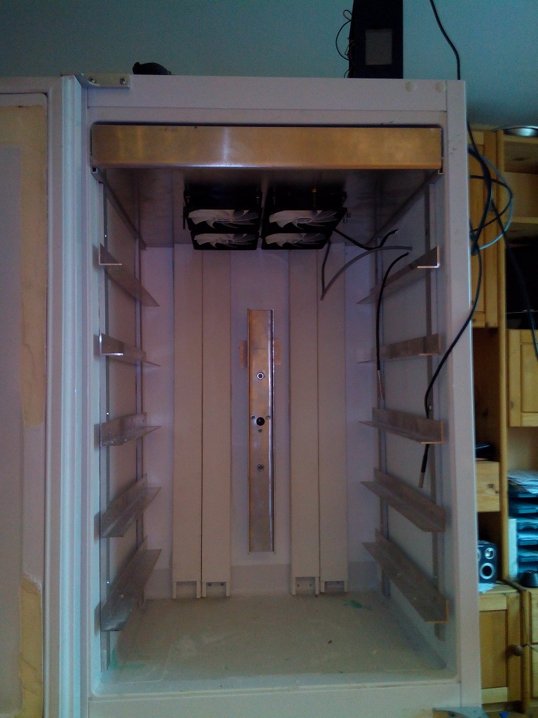

OP #3514321
Karl Heinz schrieb:
> Da würde ich als erstes ansetzen. Luftumwälzung mit Ventilator.
Natürlich wird die Luft umgewälzt.
Zum besseren Verständnis mal ein Bild
Oben in dem Alu Kasten befindet sich die Heizschlange.
An der Rückwand in den Kabelkanälen wird die erwärmte Luft nach unten
geführt.
Die extreme Überheizung kommt durch die Masse des Heizelementes und des
erwärmten Raumes in Bereich des Heizelementes.
Ich denke diesen Raum zu regeln ist der richtige Ansatz...

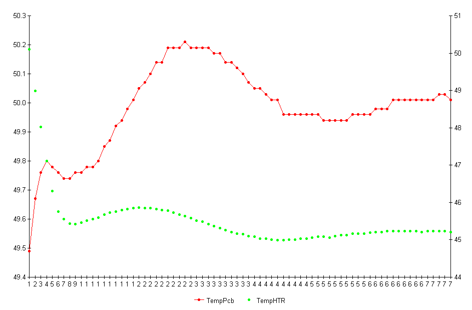

Jörg B. schrieb:
> Hättest du evtl. Beispiel Code für deine Regler?
Ist nichts besonderes:
Bei mir läuft der Regler auf einem PC. Der uC macht nur
Messwerterfassung, Sicherheitsabschaltungen bei Fühlerbruch/Kurzschluß
sowie die PWM-Ausgabe an 2 Heizfolien a 12W (in Reihe an 24V mit
Übertemperaturschalter).
if ((SecondAct != SecondOld2) && ((SecondAct % 10) == 1))
    SecondOld2 = SecondAct;
    if (m_bACTIVE)
        if ((TempPcb >= (TSet + 0.5)) || ((TempHTR >= (TSet + TOffs)) && (TempPcb >= (TSet - 1.0))))
            strcat(stl, cr);
            strcat(stl, "P0000");
            strcat(stl, cr);
            sprintf(sthex2, "P0000");
            PWMOut = 0;
            EnableInt = false;
        else
            if (TempPcb < (TSet - 1.0))
                XDiff = 9216;
                EnableInt = false;
22
            else
23
24
                TDiff  = ((TSet + TOffs - TempHTR));
25
                XDiff  = (DWORD)floor(TDiff * 9216.0 * m_P / 1000.0);
26
                XDiff  = max(XDiff, 0);
27
                XDiff  = min(XDiff, 9216);
28
                if (U24 >= 23000.0)
29
30
                    EnableInt = true;
31
32
                else
33
34
                    EnableInt = false;
35
36
37
            PWMOut = XDiff;
38
            sprintf(sthex2, "P%04x", XDiff);
39
            strcat(stl, cr);
40
            strcat(stl, sthex2); /* 039A = 10% */
41
            strcat(stl, cr);
42
43
        m_stPWM.Format("%s", sthex2);
44
45
46
47
if ((MinuteAct != MinuteOld) && (SecondAct >= 1))
48
49
    MinuteOld = MinuteAct;
50
51
    if ((!m_bACTIVE) || (!EnableInt))
52
53
        TempOld = 0.0;
54
55
    if (m_bACTIVE)
56
57
        if ((fabs(TempOld - TempHTR) < 0.2) && (EnableInt))
58
59
            TOffs = TOffs + ((0.01 * m_I) * (TSet - TempPcb));
60
            TOffs = min(TOffs, 2.0);
61
            TOffs = max(TOffs, -10.0);
62
63
        TempOld = TempHTR;
64
65
m_P proportionalanteil (0..100 %) wird alle 10 sek berechnet
m_I integralanteil     (0..100 %) wird alle minute berechnet
EnableInt gibt den Integrator frei
9216 ist der maximale PWM-Wert
Es gibt dann noch diverse Sonderbehandlungen für schnelle Aufheizphase,
zu niedrige Versorgungsspannung (< 23000 mV) limitierung Integrator usw.
Gruß Anja

OP #3514534
Hallo Anja,
danke erst mal für deinen Code. Ich gehe nachher mal an die Umsetzung.
Anja schrieb:
> Heizschlange kling für mich nach Punktstrahler. Und nach viel zu viel
> Leistung. Ich habe 24W für ca 2-3 Liter Volumen wobei ich nur ca 15% im
> Dauerbetrieb brauche. Der Rest ist für eine schnelle Aufheizphase.
Mein Schrank hat ca 150 l rechne es selber mal hoch, da liege ich mit
250 Watt ganz gut denke ich. Bei voller Last braucht es ca 20 min von 20
auf 40 Grad.
Die Position im Schrank ist durch die Umluft eher unerheblich.
Problematisch ist bei mir der Luftdurchsatz, bei einem neuen Schrank
würde ich die Kanäle die nach unten führen noch größer ausführen.
Jetztzustand 4x 25x55 mm lichte Weite in den Kanälen.  Vielleicht baue
ich da noch eine andere Version aus Alu.
Grüße
Jörg

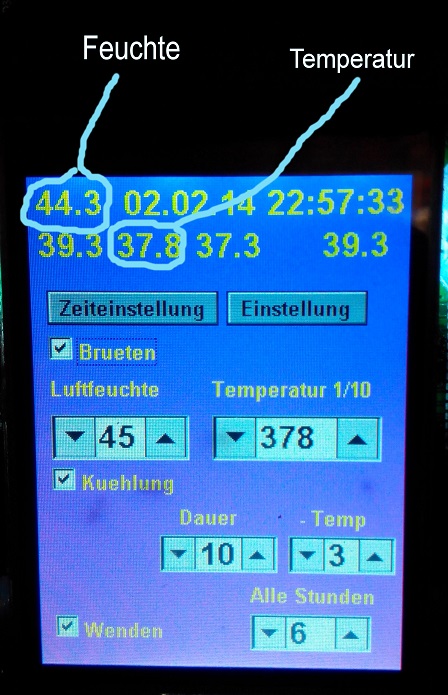

OP #3515268
Ich denke mal ich werde da gar nichts mehr großartig machen.  Evtl. noch
eine automatische Korrektur des Korrekturwertes.  Seit einer Stunde wird
jetzt stabil 37,8 Grad angezeigt und das stimmt auch mit meinem analogen
Brutthermometer überein. Wenn der Schrank komplett durch geheizt ist
muss evtl. nach unten korrigiert werden vermute ich.
Viele Brutmaschinen werden immer noch über mechanische Schalter
geregelt.
Da schwingt die Temperatur sicherlich um einige  1/10 Grad denke ich.

Ich züchte Hühner und Gänse.
37,8 kommt schon hin, das ganze ist ja einstellbar.
Ja auch die Feuchtigkeit wird geregelt. Das ist aber im Verhältnis zur
Temperatur eine einfachere Sache.
Ein Anpassung der Temperatur nach X Tagen wäre möglich, aber nicht
wirklich nötig, meist erhöht man zum Schlupf nur die Luftfeuchtigkeit.

OP #3515761
Feuchtemessung mach ich mit einem AM2301, da wirst du aber wohl nichts
mit deiner SPS werden.
http://mikrocontroller.bplaced.net/wordpress/?page_id=3236
Für die Wendung nehme ich einen Getriebemotor mit Spindel und Mutter,
dazu noch eine Parallelführung
http://www.pollin.de/shop/dt/MjM1OTg2OTk-/Motoren/DC_Getriebemotoren/DC_Getriebemotor_mit_Spindel_200680_12_V_rechts.html
Es wäre auch ein etwas größeres Servo aus dem Modellbau denkbar.
Die Führung ist Eigenbau.
