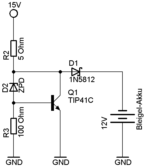

ich suche eine Lösung, um einen Bleigel-12V-Akku aufzuladen und in
Bereitschaft zu lassen.
Da ich gerne 15V als Gleichspannungsquelle nutzen möchte fällt ein
Laderegler wie der L200 aus. Für ein LowDrop-Regler ist die die
Differenzspannung meiner Meinung nach arg gering. So dachte ich, dass

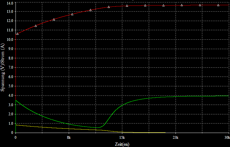

Problem mit einer Zenerdiode zu lösen. Laut Simulation funktioniert das
auch gut (rot: Ladespannung; gelb: Ladestrom; grün: Verlustleistung der
Schaltung). Es funktioniert so gut, dass ich grübel irgendetwas
übersehen zu haben... :)
Vielleicht kann mir jemand seine Meinung dazu Äußern.
Zur Schaltung:
R2 - Begrenzt den Ladestrom des Akkus und Verbrennt die Überspannung.
D2 - Zenerdiode 13V regelt auf circa 13,7V nach dem Transistor und vor
D1.
D1 - Verhindert ein Entladen bei Abstellen der Ladespannung.
R3 - Begrenzt den Strom durch die Zenerdiode.
Der Akku hat eine Nennkapazität von 7,2 Ah.
Für die Simulation habe ich einen Kondensator mit Vorwiderstand genommen
(Fürs grobe Simulieren müsste das reichen).

Joa,
ein simpler Shuntregler, aka "Power Zener".
Bessere reproduzierbarkeit und thermisches Verhalten könnte man mit nem
TL431 erhalten aber sonstn OK.
P.S. dein Akku ist verpolt ;-)

Mit etwas mehr Aufwand könntest du einen P-Mosfet mit niedrigem RDSon in
Serie schalten.
Den steuerst du mit einem OP-Amp an, Zehnerdiode als Referenz.
Aber die Schaltung muss noch kompensiert werden, damit sie nicht
schwingt.
Diese Schaltung verheizt nur so viel wie nötig.
