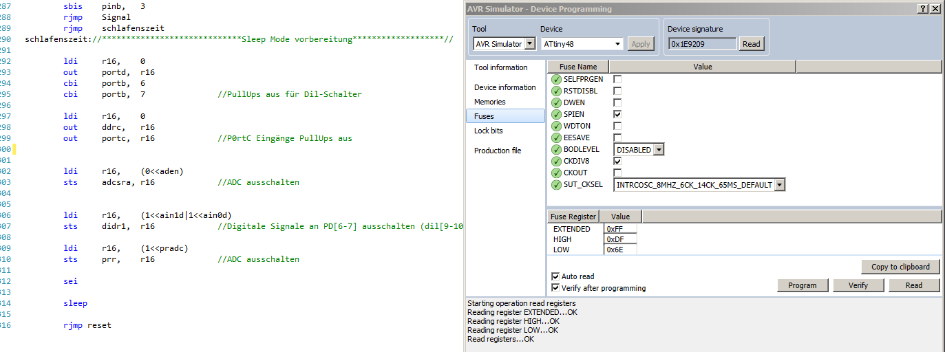

Hy, ich programmiere zwar nicht zum ersten mal AVR´s aber ich mache
gerade mein erstes ernsthaftes Projekt mit einem AtTiny48 und habe das
erste mal Sleep benutzt. Das funktioniert ja alles recht gut, auch mit
schlafenlegen und Stromsparen.
Doch: Ich komme einfach nicht unter 17uA Stromverbrauch.
Bin seit einer Woche am lesen, Googln und ausprobieren doch er geht
nicht runter. Heute hab ich einen 2ten, gebrauchten, Tiny in Dip-Gehäuse
mit dem selben Programm ausprobiert um auf nummer sicher zu gehen, und
siehe da, 450 uA Stromverbrauch. Es ist zum Mäuse melken.
Habe meines Wissens alles abgeschaltet ausser die PCINT Eingänge zum
aufwachen. Da sind die Pullups an und die Eingänge hängen in der Luft
bis jemand den Taster drückt(gegen Masse). Habs auch schon andersrum
ausprobiert (gegen VCC), ohne Erfolg.
Kann es sein das ich mit Dip-Gehäuse nicht auf die >0,1uA bei 1,8V komme
wie es im DatenBlatt steht? Müsste nach meinen Überlegungen egal sein
welches Gehäuse. Mich irritiert auch die enorme Schwankung zwischen 2
Tinys die aus der gleichen Verpackung und vom gleichen Shop kommen.
Häng mal ein Bisschen Code an damit man sich ein Bild machen kann.
Vielen Dank erstmals fürs lesen und eventuell Helfen!

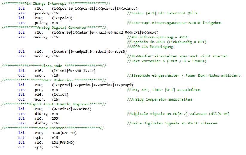

//*********Pin Change Interrupt ******************//
ldi     r16,  (1<<pcint0|1<<pcint1|1<<pcint2|1<<pcint3)
sts     pcmsk0, r16                    //Tasten [4-1] als Interrupt Qelle
ldi  r16,  (1<<pcie0)
sts  pcicr,  r16                       //Interrupt PCINT0 freigeben
//***************Analog Digital Converter*******//
ldi  r16, (1<<refs0|1<<adlar|0<<mux3|0<<mux2|0<<mux1|0<<mux0)
sts  admux,  r16
ldi  r16,  (1<<aden|0<<adps2|1<<adps1|1<<adps0)
sts  adcsra,  r16                      //AD-Wandler einschalten
//*****************Sleep Mode ******************//
ldi  r16,  (1<<sm1|0<<sm0|1<<se)
out  smcr, r16                         //Power Down Modus aktiviert
//*****************Power Reduction *************//
ldi  r16,  (1<<prtwi|1<<prtim0|1<<prtim1|1<<prspi)
sts  prr,  r16                         //TWI, SPI, Timer [0-1] ausschalten
ldi  r16,  (1<<acd)
out  acsr,  r16                        //Analog Comperator ausschalten
//***********Digitl Input Disable Register******//
ldi  r16,  (0<<ain1d|0<<ain0d)
sts  didr1,  r16                       //Digitale Signale an PD[6-7] zulassen

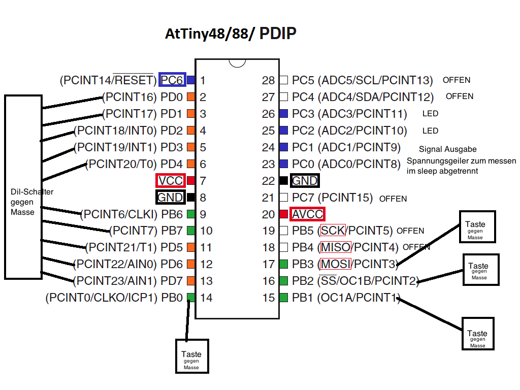

Interessant wäre eventuell auch wie dein Schaltplan aussieht. Du kannst
durchaus allein schon durch Pull-Ups an nem FET oder ähnlichem einen
gewissen Strom "verbrauchen".
#3597674
@ friedrich werdnik (friz)
Schon mal was von Netiquette gehört? Und Bildformaten? Warum
posten andere Leute einfach den Quelltext als Textdatei im Anhang?
In welchem Modus?
Wenn deine DIPs eingeschaltet sind und damit die Pins auf GND ziehen,
fließt über den internen Pull-Up eine Strom, ist ja logisch.
Lösung. An den Pins, die LOW sind, die Pull Ups abschalten.
PORTD &= PIND;
Die Pull-Ups ganz auszuschalten ist schlecht, denn dann floaten deine
Eingänge!
Nein, daran liegt es nicht.
>welches Gehäuse.
Ist es auch.
Ein BILD ist hier aber nicht das Mittel der Wahl.
#3599433
Hallo
ich habe ein ähnliches Problem gehabt. Der Stromverbrauch war im
Spleepmode wesentlich höher als angegeben.
Das Problem war der Brownout Detector. Brownout in den Fuses abschalten
und der Stromverbrauch sollte unter die Messgrenze fallen, außer man hat
Highend Messgeräte.

#3599963
>Bei den DIL_Schaltern sind die Pullups aus,
Was falsch ist.
>> PORTD &= PIND;
Damit schaltet man nur die Pull-Ups aus, die vom DIP-Schalter auf LOW
gezogen werden! Die restlichen Pins, die NICHT auf LOW gezogen werden
müssen aktive Pull-Ups behalten!
Für Assemblerleute
in r16, pind
in r17, portd
or r17, r16
out portd, r17
OP #3600463
Dank erstmal für die Anregungen.
BrownOut ist deaktiviert über FUSE´s und habe ich schon mit Software
deaktiviet was aber keinen unterschied brachte. Ich hab das auch über
die Simulation im AtmelStudio kontrolliert, ob er auch deaktiviert war.
ADC und AC habe ich deaktiviert (sofern ich das richtig gemacht habe):
friedrich werdnik schrieb:
> ldi  r16,  (0<<aden)
> sts  adcsra,  r16                     //ADC ausschalten
> ldi  r16,  (1<<acd)
@Falk:
Den Ansatz werde ich mal probiern sobald die neuen Tiny´s da sind.
Die neuen werde ich mit Handschuhen und isolierter Pinzette einsetzen um
auf nummer sicher zu gehen. Die schwankungen zwischen den Beiden Tiny´s
(450uA vs.17uA bei gleichen Fuse und Programm) kommen mir komisch vor .
Hab da anscheinend irgendwas kaputt gemacht.
#3600494
Nicht nötig. Vermeide aber ESD-Quellen wie Acrylpullover etc.
Nein, das kann auch einfach ein offener IO-Pin sein, der einmal zufällig
nahe 0V oder VCC "schwebt" oder auch nahe VCC/2 und damit ordentlich
Querstrom im AVR erzeugt.
OP #3604010
Es ist vollbracht!
Heute habe ich 2 neue Tiny´s bekommen.
Diese brauchen jetzt auch weniger als 1uA.
Die beiden Alten brauchen mit dem gleichen Programm noch immer 17 bzw.
380uA. Dürfte bei denen echt was kaputt gemacht haben.
Alle Pins sind jetzt Ausgänge auf Masse, ausser den Tasten, diese haben
Pullups .
Vielen Dank nochmal an alle die sich mit meinem Problem beschäftigt
haben.
