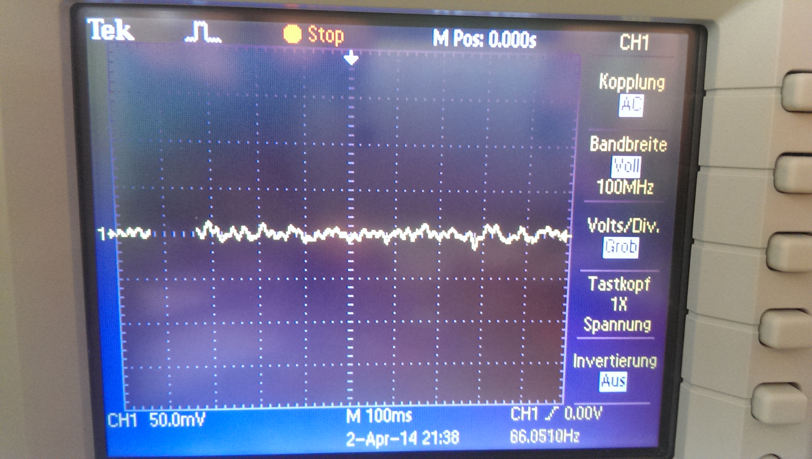

Wir haben bereits das IF - Signal vorverstärkt (Vorverstärkerschaltung
im Datenblatt; Anhang 1) und es beträgt momentan einige mV. Unser Ziel
ist es, den Radarsensor als Bewegungsmelder durch einen Mikrocontroller
auswerten zu lassen. Bei 6m beträgt die Signalamplitude 10 - 20mV (Siehe
Bild 1).
Nun wollte ich fragen, ob ein Mikrocontroller diesen geringen
Spannungswert verarbeiten kann oder ob wir eine zweite Verstärkerstufe
realisieren sollten.
Oder könnte uns wer ein Beispielprogramm zu Verfügung stellen? (Sobald
ein Bewegung bemerkt worden ist, soll eine Sirene auslösen die wir
mittels eines PWM-Signal programmieren wollen).

Max H. schrieb:
> Dr.Diode schrieb:
> HB100 auswerten (PicKIT 3)
> Das Programmiergerät (PICkit3) ist relativ irrelevant, du solltest
> besser den PIC18F14k22 im Betreff erwähnen.
> Mit der internen Spannungsreferenz von 1024mV kann der PIC Spannungen
> bis 1024mV mit einer Auflösung von 1mV messen.
> Wie groß ist der Unterschied im Signal zwischen Leerlauf und wenn etwas
> erkannt wird?
Im Leerlauf beträgt die Spannung ungefähr 1mV und bei einer Bewegung
10-20 mV (bei einer Distanz von 6m)

Max H. schrieb:
> Wenn du nur zwischen 1mV und 10-20 mV unterscheiden willst, konntest du
> den Komparator, der im PIC eingebaut ist, verwende
