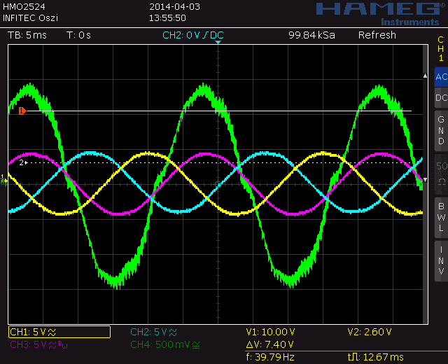

OP #3602084
Okay, hier sind die Messungen.
Motordrehzahl 20/s, bei 2 Polpaaren = 40Hz Phasenstrom/spannung.
cyan = Spannung Phase U
pink = Spannung Phase V
gelb = Spannung Phase W
jeweils 5V / div. Die Spannungen sind der PWM-Treiberausgang jeweils mit
RC = 10k * 100nF integriert.
gruen = Strom Phase U, 0.5A / div
Die Dicke der gruenen Kurve gibt den Ripple-Strom ganz gut wieder.
Vbus = 34V.
'no-load'    : Ip = 0.54A (Fall a von oben)
'min-Ipreal' : Ip = 0.41A (beinahe Fall b von oben)
'max-Ipreal' : Ip = 1.20A (Fall c von oben)
Interessanterweise kann ich bei dieser Drehzahl den Fall b) von oben
nicht mehr mit steigenden Ip sondern nur mit fallendem Ip nachbilden.
Der Fall b) von oben war mit 50/s und das ist leider schon ausserhalb
der spez. Drehzahl - hups :)
Bleibt aber trotzdem noch der dramatische Abfall des Strangstromes bei
Belastung.
