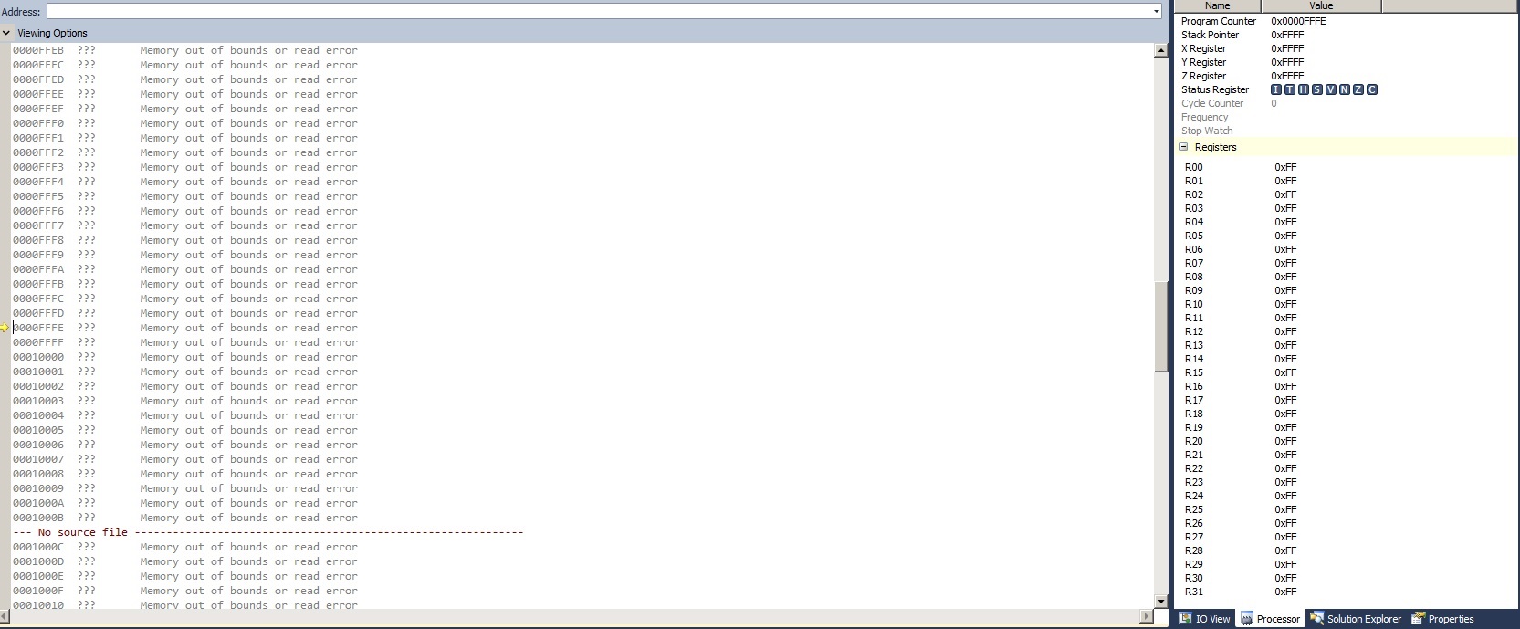

Ich habe ein Programm in C geschrieben (bin eher C Anfänger). Ich
debugge den AT90CAN32 mit dem JTAG ice mkii. Das Programm hat etwas über
2000 Zeilen ( in C).
Es ist nun so dass im Debug Modus der Debugger nach gewisser Zeit(wenn
ich das Programm pausieren will) in Memory out of Bounds springt. Also
in einen Bereich wo kein source code file ist.
Hatte dasselbe Problem schon in einem geschriebenen Assembler Programm.
Woran kann das liegen? Hab dasselbe Programm auch schon mal 24h laufen
lassen. Da war keins dieser Probleme. Ich weiß nicht wo ich anfangen
soll zu suchen, oder kann es sein dass das Programm an sich in Ordnung
ist nur der JTAG ice mkii Debugger irgwann verrückt spielt?
Kann ich irgendwie überprüfen ob es z.B. einen Stack Overflow gibt und
den dann zurück verfolgen?

von Luks (Gast)
Sorry konnte nicht zitieren weil
Ichs am handy getippt hab.
1. beim stoppen des systems öffnet avr studio(6) das dissassembler
fenster und der cursor zeigt auf 0000FFFE wodann steht: memory out of
bounds. Und es werden alle register auf 0XFF gesetzt i/o register des
prozessors usw.
2. hab ich nicht erfunden. Steht eben dann im disassembler fenster.
3. wenn ich das system weiterlaufen lasse und dann wieder auf pause
springt er immer wieder in memory out of bounds. Ich glaube es läuft
aber weiter. Ich muss das nochmal überprüfen kann das aber erst am
montag machen
4. vom debugger werden keine interrupts angehalten wenn du meinst ob ich
dort breakpoints gesetzt habe.
lG

> Wenn du weiterläufst ist dann dein System funktionstüchtig oder nicht?
Das System ist dann nicht mehr funktionstüchtig. Es läuft nicht mehr
weiter.
Im Anhang habe ich einen Screenshot gemacht was passiert wenn der
Debugger dann hängen bleibt und wie das aussieht.
Wonach sieht das für euch aus?
Habe es heute wieder getestet das Programm, 8 Stunden lang rauf und
runter getestet. Funktioniert alles einwandfrei Keinerlei Probleme und
dann auf einmal bleibt es hängen.
LG
von Karl H. (kbuchegg)
... dass du eine längere Bug_such/Bug_fix/Debug Sitzung vor dir hast.
Trags wie ein Mann. Das ist nicht ungewöhnlich, dass es mal auch etwas
länger dauert. Meine lägste 'Debug_Sitzung' dauerte 10 Jahre. Danach hab
ich eingesehen, dass mit diesem Solid-Modelling Code kein Blumentopf zu
gewinnen ist und hab ihn weggeworfen.

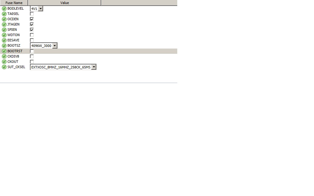

von Luks (Gast)
Ich habe das Programm jetzt soweit minimiert, dass nur Schütze im 2
Sekunden Rhythmus ein- und ausgeschaltet werden. Das Programm springt in
unter 2 min. in den oben beschriebenen Zustand. Nach Memory out of
bounds or read error.
Kann das an meiner Reset Beschaltung liegen? Habe einen 10k Widerstand
nach +5V und einen 47nF Kondensator gegen Masse an der Reset Leitung.
Habe mal testweise die BROWN OUT Detection eingeschaltet bei 4V. Die
reagiert aber nicht. Es gibt also keinen Reset im Programm bevor es
wieder nach Memory out of bounds read error springt. Das heißt ja wohl
dass die Spannung für die Brown out zeit nicht unter 4V liegt am
Mikrocontroller.
Sonst müsste ich ja einen Reset haben bei schalten der Schütze und den
auch mitbekommen.

Ich würde rein zur Sicherheit mal den Watchdog komplett abschalten.
Kann natürlich an was völlig anderem liegen - aber schaden tut's auch
nicht, wenn man eine potenzielle Fehlerquelle sicher ausschließen kann.
Siehe Kapitel 7.3 hier:
http://www.atmel.com/Images/doc7679.pdf
von Luks (Gast)
Watchdog Timer ist in den Fuses nicht programmiert somit auch
deaktiviert.
von Luks (Gast)
Im Anhang ein Bild von den FUses.
So sind sie programmiert..
