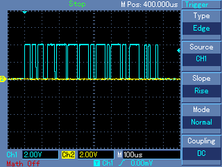

Als Transreciver verwendet ich einen MAX 3059. Wenn ich mit dem Oszi die
Spannung zwischen CAN_H und CAN_L messe, sehe ich auch ein, meiner
Meinung nach, sauberes Signal. (Bild reiche ich nach). Aktuell versuche

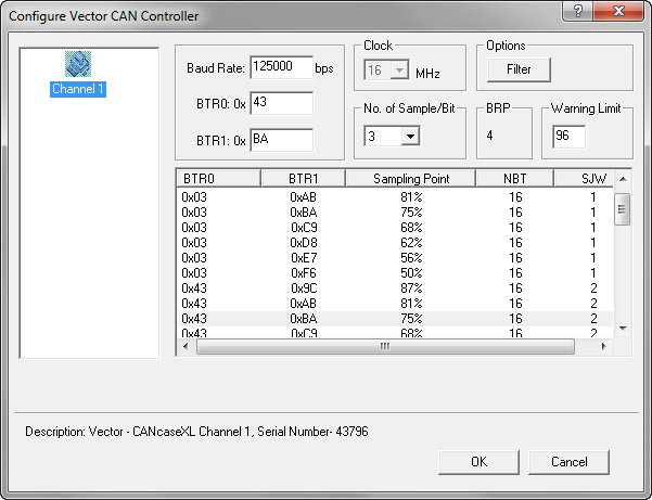

Hast du denn in der Vector Software (CANoe?) in den Hardware
Einstellungen eingestellt, dass das CANcase das ACK-Bit senden soll?
120Ohm Terminierungswiderstände dran (die scheinen selbst unter
Laborbedingungen nötig zu sein)?

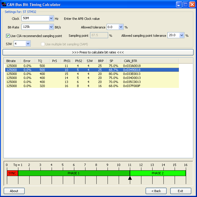

Gast #3602622
EMV schrieb:
> Überprüfe wie hoch der Takt ist auf dem STM32 (AHB1)
Noch zur Präzisierung: In deinem Timing Calculator hattest du 50Mhz
eingestellt. Der CAN hängt am AHB1, nicht am SysClock.
Maximal sind das beim F1 wenn ichs recht im Kopf habe 30 oder 36MHz.
Beim F2/F4 glaube ich 48 oder 84 MHz - blick ins Reference Manual gibt
darüber aufschluss.
Gast #3602634
Michael Mayer schrieb:
> CAN_InitTypeDef CAN_InitStructure;
>   CAN_InitStructure.CAN_Prescaler = 26;
>   CAN_InitStructure.CAN_BS1 = CAN_BS1_10tq;
>   CAN_InitStructure.CAN_BS2 = CAN_BS2_4tq;
Wenn du wirklich einen F1 hast der mit 36MHz APB1 clock läuft, hast du
eine Baudrate von 92.31kbit/s mit diesen Einstellungen.
Für 36MHz und 125kbit wären folgende Werte korrekt:
CAN_InitStructure.CAN_Prescaler = 16;
CAN_InitStructure.CAN_BS1 = CAN_BS1_12tq;
CAN_InitStructure.CAN_BS2 = CAN_BS2_5tq;
OP #3602686
Beides ja.

Auf dem Oszi ist ein "Bit" ca. 8µs lang, dies sollte ja zu 125kBaud
passen.

Das sieht recht vernünftig aus. Kommen nach meiner Rechnung 36MHz raus.
8uS bittime wären soweit auch korrekt.

ich glaube immer noch das es ein Bit Timing Problem ist, wenn der
Empfänger im Listen Only Mode arbeitet würdest Du die Botschaft ja
trotzdem sehen, nur viel zu oft :-)
Miss doch mal die Bitzeit genau nach, ca. 8us reicht für den CAN-Bus
nicht.
Das müssen schon genau 8us sein :-)
Masse hast Du schon verbunden ?
Verwendest Du den Terminierungswiderstand im MAX3059 ?
Lade BitCalc von meiner Homepage runter dann kanst Du das Bit Timing mit
36 MHz neu berechnen.
