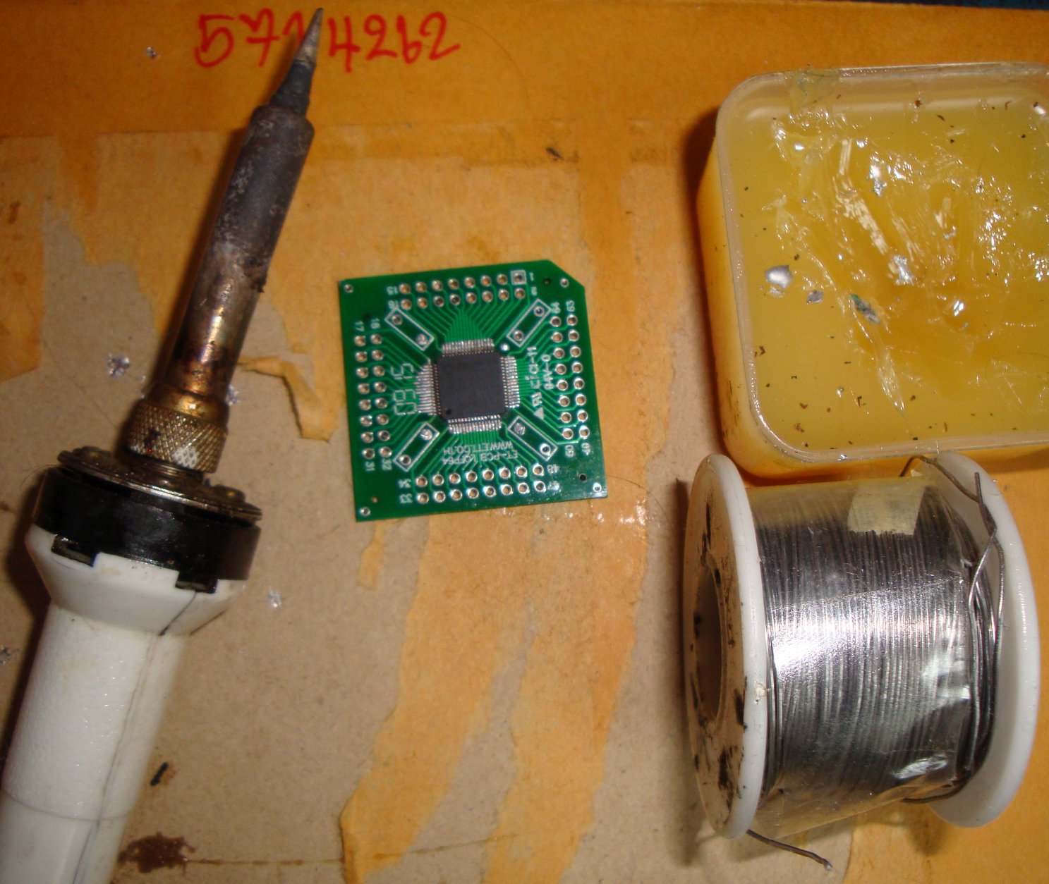

Heute mal wieder ein TQFP64 IC auf einen Adapter geloetet.
Es geht schon, allerdings auf einer der Seiten hatte ich
Schwierigkeiten.
Das IC ist hier nicht ganz plan, so ca. 100um versetzt. Und schon wird
es sehr schwer, das Loetzinn richtig abzuziehen.
Die Leiterbahnen sind eigentlich auch zu kurz, sollten laenger sein.
Habe dann alle pins durchgemessen auf Kurzschluesse, und ja, gab es ein
paar, kaum zu sehen.
Warum haben diese Adapter eigentlich keine "Solder Thiefs", also extra
pads, damit das Loetzinn dahin abgezogen werden kann?
Auf Video Recorder PCBs habe ich sowas mal gesehen, nur 0.8mm (das geht
schon ganz einfach).
Das Flussmittel ist zwar gut, aber nicht gut genug, das im Loetzinn
enthaltene ist besser, wenn es aufgebraucht ist, hilft manchmal nur
erneutes aufbringen von Loetzinn. Was sollte ich denn hierfuer
verwenden? Am besten mit eBay link.
> Schwierigkeiten.
Warum soll es auch nicht funktionieren. Auf Youtube gibt's zig
Anleitungen so einen IC von Hand zu verlöten.
Gibt es, sind aber andere und funktionieren ohne extra Lötzinn:
http://www.schmartboard.com/index.asp?page=products_qfp
Interessant für andere wäre möglicherweise noch ob Bleifrei und welche
Lötspitzentemperatur, die auch der Grund sein kann, dass das Flussmittel
so schnell 'aufgebraucht' ist.
Ansonsten funktioniert so etwas einfacher mit einer geeigneteren
Lötspitze und Lötkolben. (Meiselform oder spitz abgeflacht für Drag
Soldering)
von Takao K. (takao_k) Benutzerseite
Die Loetspitze ist abgeflacht sonst geht das garnicht bei 0.5mm
Allerdings nur kleine Flaeche.
Temp. ist normal, bis auf eine Seite wo die Pins leicht versetzt sind
gings ja.
Bleihaltig, aber das macht nicht viel Unterschied. Bleifrei kostet
einfach viel mehr! 100g bleilot kann ich fuer ca. 3.50 bis 4 dollar
bekommen (in Euro ist das nochmal deutlich weniger).
Die Schmartboards sind auch sehr teuer.
Extra pads haben die auch nicht, davon abgesehen dass es bei kleineren
ICs natuerlich extra pads gibt.
von Hans J. (step_up_mosfet)
Das ist im Endeffekt nur Wachs mit etwas Kolophonium.
Ich überstreiche die Pads erst mit einer Mischung aus Kolophonium und
Isopropanol, dann lasse ich das etwas antrocknen und streiche dieses
Wachs drüber damit der Chip und dessen Kontakte in Wachs schwimmen.
Durch den Sauerstoffabschluss oxidiert das Lötzinn nicht so sehr und es
bilden sich auch nicht diese Brücken die durch das Zinkoxid entstehen.
Man kann in das Wachs auch noch etwas Kolophonium reinmischen, das habe
ich auch schon in einer kleinen Blechkappe gemacht, dazu muss man alles
mit dem Lötkolben so lange erwärmen bis es schmilzt und dann muss man
dort noch schön rumrühren damit es sich vermischt.
Bei meinen Löttemperaturen geht das sehr gut, das Kolophonium verdampft
bei auch mir nicht, aber wenn ich mir deinen etwas "angerosteten"
Lötkolben so anschaue wirst du bei recht hohen Temperaturen löten.
Hans Jelt schrieb:
Also das ist so eine Art Parrafin mit Kolophonium? Wusste ich garnicht.
Mit 3 Seiten war ich schnell fertig aber die 4. Seite hatte ein Problem
mit dem Alignment, ist auch deutlich sichtbar.
Es geht gerade noch so zum Verloeten. Habe das heute ohne Lupe und ohne
Entloetpumpe gemacht. Mit 0.8mm ICs gehts immer ganz einfach.
Ja die Loetspitze ist schon sehr alt, der Laden wo ich diese Loetstation
gekauft habe verkauft dieses Modell nicht mehr und auch keine
Ersatzteile.
Weiss ich auch nicht was da kompatibel sein koennte.
Also das ist auch noch einmal eine Frage! Mit einer richtig breiten
Spitze gehts dann auch wieder viel besser.
Ist keine Wissenschaft
> Schwierigkeiten.
Plan? Versetzt? Wie passt das zusammen? Mach ihn doch gerade drauf...
Wohl kaum. Die sind definitiv lang genug.
Flussmittel in Massen drauf, noch mal drüber gehen und die Kurzschlüsse
sind weg.
Weil es nicht nötig ist.
Die sind nur bei Wellenlötverfahren wirklich notwendig, deswegen findet
man die ab und zu mal in älteren Consumer Produkten.
Ohne extra Flussmittel kannst du das sofort knicken. Besorg dir
gescheites Zeug und probier es noch mal.

von Klaus R. (klara)
so etwas löte, bzw. säubere ich nach dem Auftragen von bleihaltigem
Lötzinn mit FL 88 Fluxi, Flussmittelspender, und Entlötlitze.
Gruss Klaus.
Takao K. schrieb:
> Nachher maches ich das Flussmittel mit Benzin weg also was soll es.
Nimm einfachen Spiritus (hinterlässt Rückstände die etwas leitend sind)
oder besser Isopropanol dazu, wenn das nicht geht da es Wachs ist kannst
du es auch einfach mit einem Fön oder einer Heißluftpistole erwärmen,
die Flüssigkeit kannst du dann mit einem Stück Klo- oder Küchenpapier
abtupfen.
Ich persönlich lasse das Zeug auf meinen privat geätzten Platinen
eigentlich immer drauf da es einen gewissen Schutz vor Korrosion bietet.
von Frank M. (frank_m35)
Takao K. schrieb:
> Ausserdem zu was soll so ein Kommentar gut sein?
Ich finde den Kommentar berechtigt. Das Flussmittel ist verschmutzt und
es könnte der Schmutz mit auf die Lötspitze kommen, wodurch das löten
problematischer wird.
Die Unterlage sieht uneben aus, wodurch das Löten problematischer wird.
Der Lötkolben sieht abgenutzt aus und hat, zusammen mit der Spitze, den
Anschein bei sehr hohen Temperaturen verwendet zu werden, was das Löten
problematischer macht.
Das Lötzinn sieht auch recht verratzt aus. Vermutlich geht es mit
dünnerem besser. Vielleicht gibt es hochwertigere die bessere
Legierungen haben und besseres Flussmittel verwenden. Ich würde auf
jeden Fall nicht an den Kosten da sparen, so eine Rolle hält
normalerweise sehr lange.
Takao K. schrieb:
> Ich moechte wissen wie ich sowas einfacher loeten kann.
Nochmal: Welche Temperatur.
Wenn es Bleifrei ist, so reichen meist 320C
Auch flüssigeres Flussmittel (Gel oder ganz flüssig) wäre vermutlich
hilfreich, da es sich leichter verteilt. Vielleicht erreichst du mit
deinem Wachs gar nicht die Zwischenräume.
Und ansonsten ist es komisch, dass du beim Positionieren Probleme an
einere Stelle hattest. Du platzierst doch den IC, richtest ihn exakt
aus, hälst ihn mit dem Finger oder einer Zange fest, oder falls du
zitterst mit Klebeband und fixierst ihn anschließend an zwei
gegenüberliegenden Pins mit ein bisschen Lötzinn. Danach lötest du dann
eine Reihe nach der anderen. Da kann man dann doch gar nichts mehr
daneben platzieren.
Frank M. schrieb:
Nicht wirklich verschmutzt. Als es mal ganz schlimm war, habe ich es
aufgeschmolzen und umgegossen, die Dreckpartikel sind dann
zurueckgeblieben. Passe ich schon auf und wenn schon- wird wohl
verkohlen.
Nicht wirklich ein Problem, halte ich meist mit der Hand fest
Ja die Spitze wird es wohl nicht mehr lange machen. Die Beschichtung hat
sich im oberen Bereich schon abgeloest (ist eine Dauerloetspitze).
Temperatur ist regelbar + Anzeige mit LED Kette.
Garkein Problem. Allerdings das total billige Bleilot ist nicht so gut,
da stimmt die Legierung nicht und das Flux ist auch nicht gut. Ist halt
schwieriger z.B. wenn an einen Punkt 3 Draehte angeloetet werden sollen.
Normalerweise loete ich im gruenen Bereich (LED Kette), wenns mal nicht
ordentlich geht oder um ein TQFP auszuloeten, drehe ich die Temperatur
auf.
Doch ist schon ordentliches Flux welches das Loeten erleichtert. Ohne
gehts garnicht bei 0.5mm
> daneben platzieren.
Ja hat mich auch gewundert, ist halt schwer zu sehen ohne Lupe bei 0.5mm
Hab ich mit dem Finger festgehalten und wiegesagt auf 3 Seiten ging es
ganz gut. Auf der 4. Seite sind die Pins wirklich ein bisschen versetzt
und dies macht es sehr schwer. In einer der Richtungen liess sich das
lot dann abziehen in die andere garnicht.
Das sind vielleicht 0.05mm Versatz wo es sich noch abziehe laesst, und
0.1mm in der anderen richtung.
Lupe hatte ich schon, Entloetpumpe, vor kurzem umgezogen und so einiges
ist halt weggekommen (wieso fuerht aber zuweit).
Ich habe eine Addresse gefunden wo ich neue Loetspitzen bestellen kann,
also Ergebniss = sehr gut. Mit einer richtig breiten Loetspitze gehts
sowieso viel besser, hatte ich mal, aber durchgebrannt.
Mit punktloetspitze geht bei TQFP ICs garnichts.
