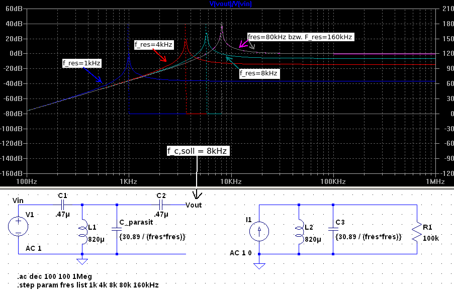

ich bräuchte mal wieder etwas Hilfe von den Analogtechnikern hier im
Forum. Es geht um ein Hochpassfilter 2.Ordnung in T-Schaltung. Das
Filter soll eine cutoff-Frequenz von ca. 8kHz haben.
Nun habe ich versucht mit mithilfe von ltspice den Frequenzgang des
Filters in Abhängigkeit der Eigenfrequenz der Spule zu untersuchen. Die
Resonanzfrequenz der Spule habe ich versucht durch den parallelen
Kondensator C_parasit zu simulieren. Nun beeinflusst eine niedrige
Eigenresonanz der Spule den Frequenzgang der Schaltung wie ich es auch
erwartet hatte.
Ab einer Eigenresonanz von ca. 10*f_c (cutoff-Frequenz des HPF) scheint
der Frequenzgang allerdings nicht mehr beeinflusst zu werden. Dies kann
ich mir so nicht ganz erklären.
Könnte mir evtl. einer die Ursache dieses Phänomens erklähren?
danke
much
Das sieht mir gar nicht nach einem echten Filter aus, sondern ist
einfach nur ein Schwingkreis, bei dem du über die Quelle mit Ri=0 den C1
parallel zum C_parasit geschaltet hast und die Spannung über der Spule
mit einem C2 auskoppelst und anzeigst.
Die Parallelschaltung von C1 und C_parasit führt einfach dazu, dass der
ab einer bestimmten Größe gegenüber C1 zu vernachlässigen ist und nicht
mehr wirkt.
