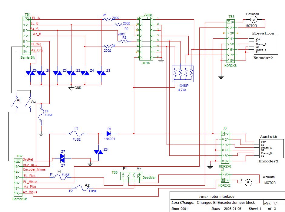

ich habe ein Problem mit einer Schaltung.
Die angehängte Datei zeigt einen Schaltplan eines Rotorkopfes. Darin
befinden sich zwei DC-Motoren (24V) und zwei mal zwei Hall-Sensoren,
welche ein Feedback zur Positionsbestimmung geben. Dazu ein IC für die
Sensoren.
Ausserdem ein paar Widerstände und Sicherungen.
Was mir an dem Gerät Kopfzerbrechen bereitet, sind die Bauteile mit der
Bezeichnung Z1 bis Z8. Ich weiß nämlich nicht genau, wofür diese
Bauteile da sind und was die eigentlich machen sollen. Ich hab mir
hergeleitet, dass die wohl bei Spannungsspitzen Strom ableiten sollen.
Das ist aber nur reine Spekulation. Falls der Schaltplan abhanden kommen
sollte, hier eine Erklärung des Schaltzeichens. Es zeigt zwei Dioden,
die antiparallel verbunden sind. In der Mitte verbindet sie ein weiterer
kleiner Strich. Das, was dem am nächsten kam, hab ich unter der
Bezeichnung "Diac" gefunden. Habe aber die vage Vermutung, das der
Ersteller des Schaltplans sie mit Suppressordioden verwechselt hat. Auf
einem anderen Schaltplan zum gleichen Gerät findet man Schaltzeichen für
Z1 bis Z8, die einer Funkstrecke ähneln. Zwei "Diode-Pfeile" in einem
Kasten, die mit den Spitzen aufeinander zu zeigen, jedoch nicht
verbunden sind.
Um den Motor zu testen, habe ich an 17 und 18 eine Spannung von 24 V
angelegt. Der Motor fuhr wie erwartet. Dann hab ich die Spannung
umgekehrt. Der Motor fuhr wie erwaret zurück. Alles andere blieb
unbeschaltet.
Nach diesem Experiment wollte ich die Sensorik testen und die Logik und
die Sensoren mit 24 V füttern. Dabei brach mir allerdings die Spannung
ein. Kurzschluss.
Zwischen Pin 8 und Pin 13 lässt sich nun ein Kurzschluss messen. Das war
vorher nicht so. Da wurde sonst mit einer Steuereinheit, die Sensorik
und Motoren bediente, die Betriebsspannung eingespeist. Bei den
Bauteilen Z1 bis Z8 messe ich bei Z6, Z7 und Z8 Durchgang. Die
restlichen sind hochohmig. Dabei sind alle Bauteile augenscheinlich
baugleich und tragen die Bezeichnung "DC 90".
Kann mir jemand sagen, wie ich das Ding kaputt gemacht habe? Und viel
wichtiger: was sind das für Bauteile? Und wo kann ich sowas nachkaufen?
