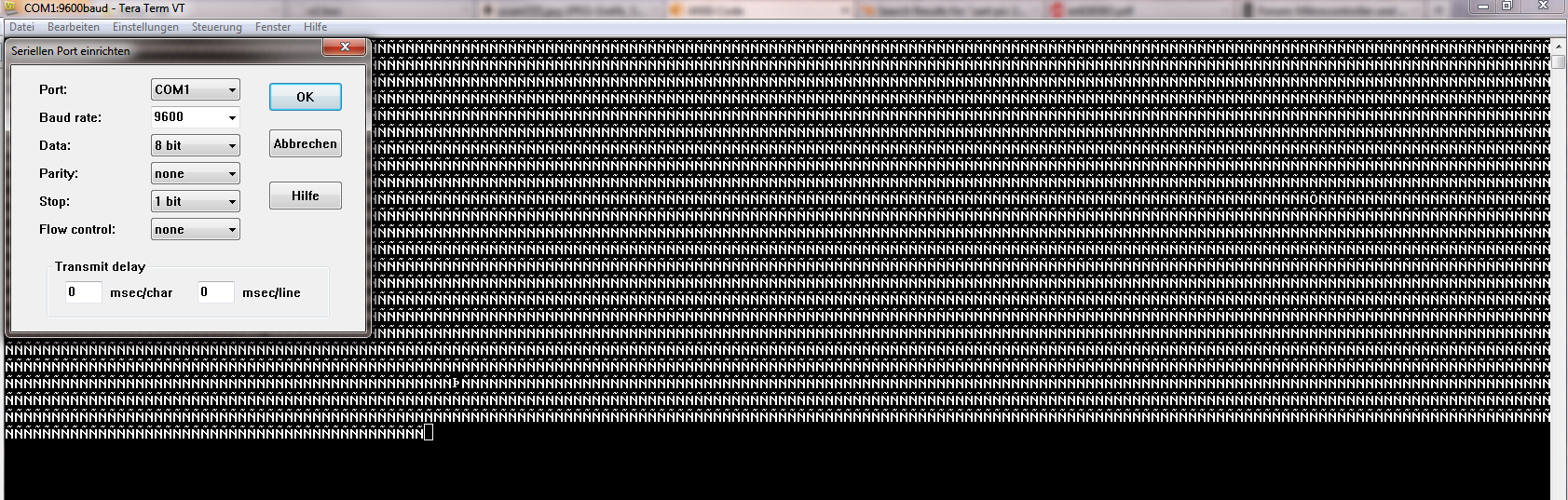

von Stefan (Gast)
Das Bild zeigt was ich mit den Einstellungen raus bekomme.

von Frank M. (frank_m35)
Da du das PLL Module verwendest:
FNOSC_PRIPLL
vermute ich mal schwer, dass dein PIC nicht mit 8MHz läuft,
sondern 8MHz * 4 = 32MHz.
von Stefan (Gast)
> FNOSC_PRIPLL
Habe gerade auf FNOSC_PRI geändert das gleiche Problem.
Finde gerade keinen Fehler, hast du mal HTerm benutzt, vielleicht stimmt
an der Konfiguration (Anzeige des Empfangenen) des Terminals etwas
nicht, denn gesendet wird ja etwas, und auch immer das gleiche. Nur eben
nicht das was du willst.
Du kannst auch mal das Senden was du empfängst:
http://www.engscope.com/pic24-tutorial/9-1-uart-setup/
sodass du vielleicht leichter einen Fehler entdecken kasst.
Ansonsten müssten die BRG=25 nun stimmen.
