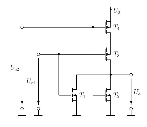

Die Angabe lautet:
Betrachten Sie in diesem und den folgenden Punkten die Übertragungskennlinie Ua(Ue1) für
Ue2 = 0. Bis zu welchem Wert darf Ue1 von Ue1 = 0 ausgehend erhöht werden, ohne dass
sich die Ausgangsspannung ändert? Bis zu welchem Wert darf Ue1 von Ue1 = U0 ausgehend
vermindert werden, ohne dass sich die Ausgangsspannung ändert?
Weitere Werte:
Versorgungsspannung: U0 = 5 V
Schwellenspannungen: Uth1 = Uth2 =
Uth3 = Uth4 = 1 V
Steuerfaktoren: b1 = b2 = b3 =
b4 = 0.5 mA/V²

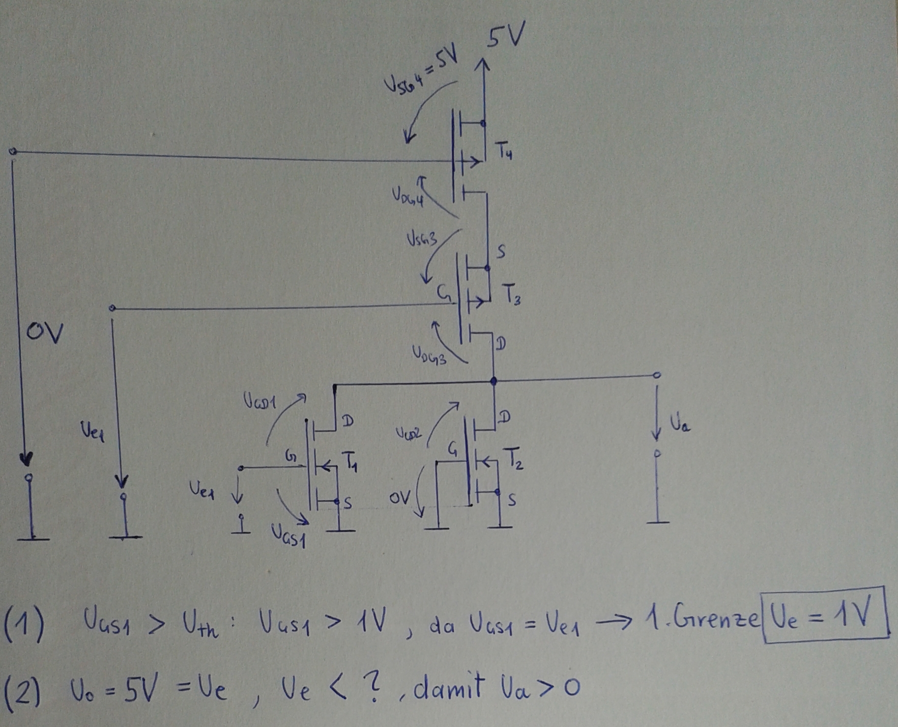

Das weiß ich ja schon alles. Aber wenn ich das auf meine Schaltung
anwende, dann werd ich verrückt, weil ich weiß nie wo welche Spannung
abfällt. Ich habe das an meinem selbstgemachten Bild gemacht.
Wie kann ich mir UDG3, UGD1, USG3 und UDG4 berechnen? Wie soll das denn
mit Maschen funktionieren? Ich weiß zwar immer die Summen der
Spannungen:
und daraus folgt:
oder die obere Masche:
aber ich weiß NIE wie große sie jetzt wirklich sind.
