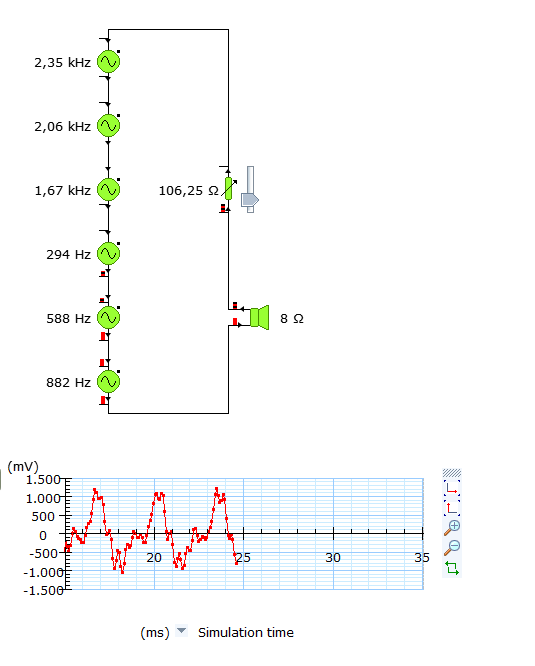

Sehr geehrte Com,
ich versuche zurzeit mich ein bisschen in die Elektronik einzufinden.
Ich stehe zurzeit vor dem folgenden Problem: wenn ich ganz vereinfacht
gesagt (wie ihr im Anhang sehen könnt), ganz viele Oszillatoren
miteinander zusammenschließe, um eine bestimmte Schwingung zu erzeugen.
Mein Frage ist es, ob es möglich ist, mit Oszillatoren den Klang eines
bestimmten Instrumentes nachzuahmen, beispielsweise die Geige. Wie kann
man folgende 2 Dinge erreichen:
1. Möglichkeit zur Änderung der Frequenz eines Hauptschwingers
(Grundton), sodass alle anderen Oszillatoren (=Obertöne) sich daran
synchronisieren. zB hat der Grundoszillator eine Frequenz von 290Hz und
wird auf 310Hz eingestellt, ist es möglich, dass alle anderen
Schwingkreise Vielfache von 310 Hz werden? (620Hz usw).
So dass man also den Ton des "Intstrumentes" mithilfe eines
Lautsprechers ausgeben kann.
2. Da die Instrumente, auch einer Hüllkurve (attack, decay, sustain,
release) folgen, ist also jeder Oberton dynamisch - mal wird einer
lauter oder leiser. Wie könnte man dieses Verhalten den Oszillatoren
aneignen, also programmieren?
Es muss nicht praktisch realisiert werden, es geht nur um die Frage,
inwiefern denn ein elektronisches Instrument einer Geige nachahmen
könnte...
Grüße,
Alex

Ups, ich habe nicht erwähnt, dass es sich um ein Theremin handelt, also
ich kann nicht einfach so zum Synthesizer greifen.. Ein Theremin hat
meist eine relativ klare sinus Kurve. Die Frage ist: kann ein Theremin
so ausgebaut werden, dass ihm all diese Obertönen beigemischt werden?
Und dann auch noch zusätzlich diese Programmierung des Verhaltens der
Obertönen programmieren?
Es gibt ja auch die Variante mit MIDI-Controller...Wäre sowas einfacher,
dass  das Theremin einfach Samples einer Geige aufruft?
Kurze Antwort: nein
Lange Antwort: man könnte die vom Theremin erzeugten Töne letztendlich
irgendwie zur Steuerung eines Synthesizers verwenden. Allerdings ergibt
das IMHO überhaupt keinen Sinn. Denn ein Theremin hat ja bereits sehr
charakteristische klangliche Eigenschaften. Dazu gehört die
kontinuierliche Frequenz abenso wie die kontinuierlich und frei
veränderliche Amplitude.
Als Approximation könnte man natürlich das Signal vom Theremin in ein
Rechtecksignal verwandeln, das per Monoflop oder Differenzierglied mit
Obertönen anreichern und dann per Klangsteller zumindest den Anteil an
Obertönen in Richtung Streicher "optimieren". Wenn man das noch mit der
Original-Amplitudensteuerung verknüppert (sprich: es an passender Stelle
in die Schaltung des Theremins einschleift) dann bleibt auch diese
Charakteristik des Theremins erhalten.
Die für Streicher charakteristische Anstrich- bzw. Ausklingphase kriegt
man aber auf keinen Fall hin. Schon allein deswegen nicht, weil man die
Information "neue Note angespielt" nicht aus dem Theremin rauskriegt.
