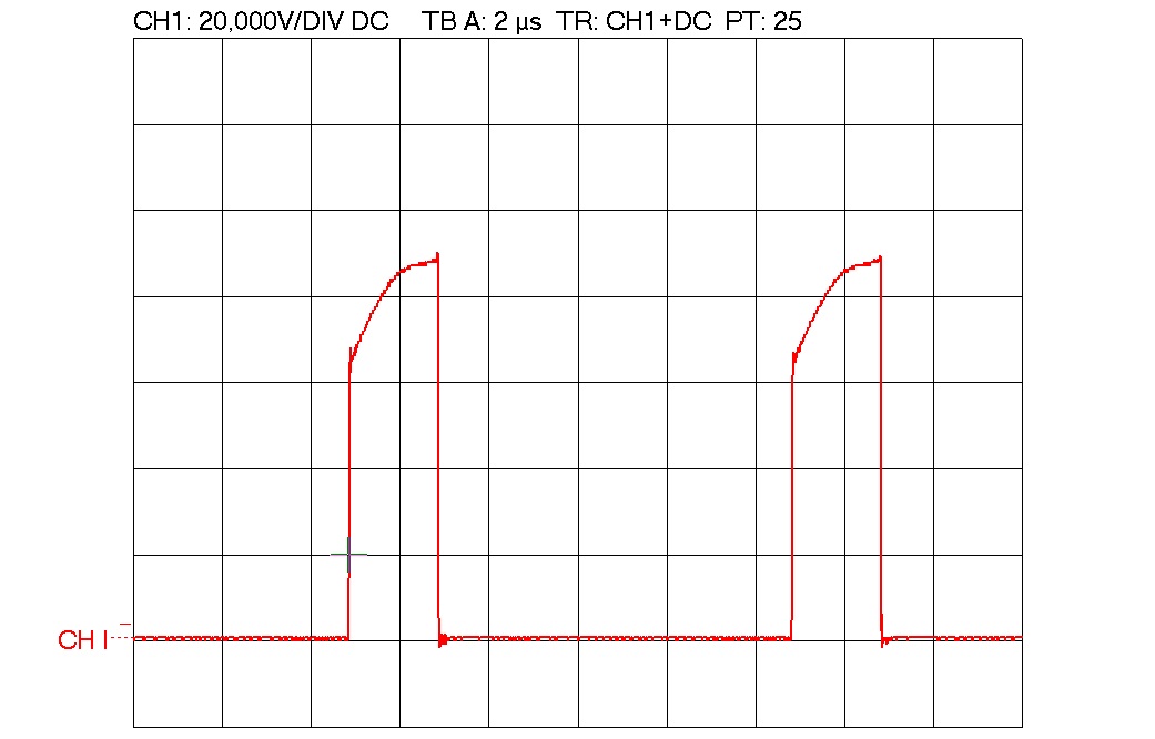

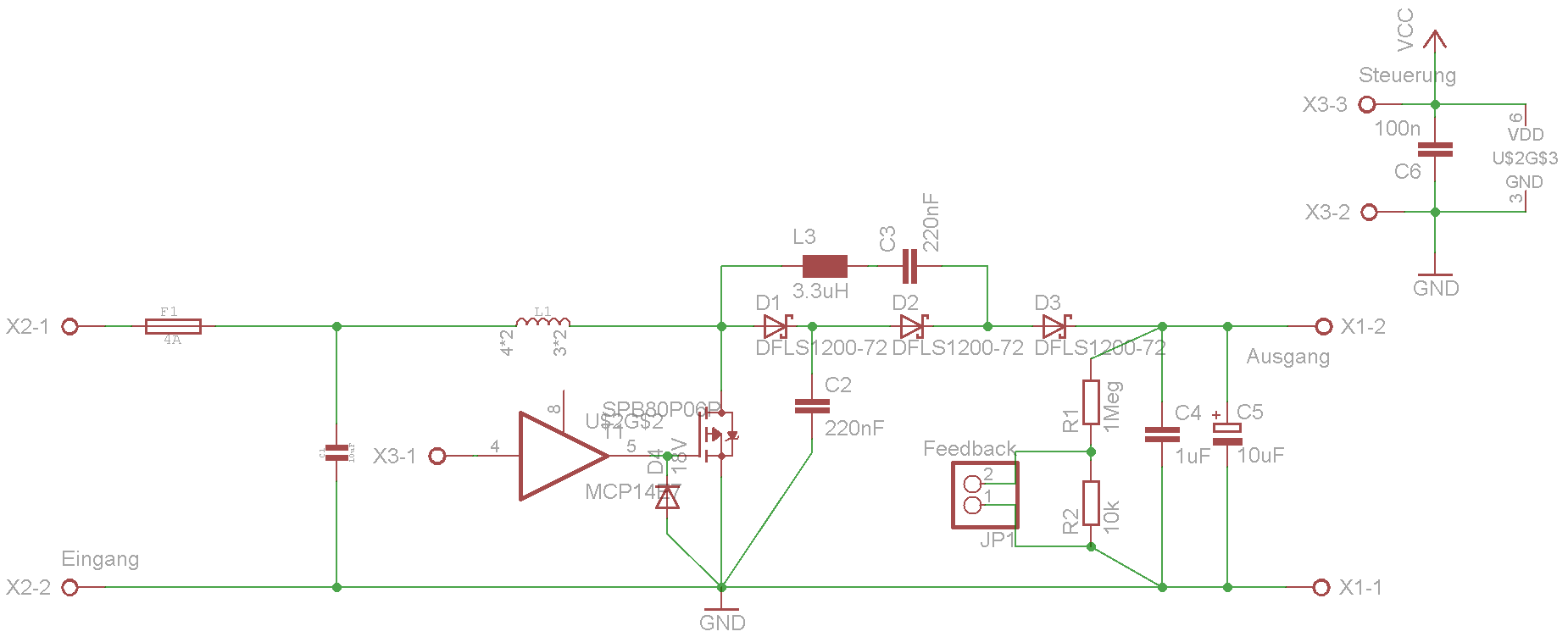

- Anbei Bilder des aktuellen Layouts und die Spannung am MOSFET. Sieht
aus meiner Sicht ganz gut aus, was schaltbedingte Schwingungen angeht.
Ich hab auch den Verlauf der Schaltphasen mit eingezeichnet. Mir ist
klar, dass nicht jeder sich mit dieser Variante auskennt.

Ich sehe da keine 150V in der Aufnahme, nur ca. 90V.

Wieso verwenden Sie insgesamt drei Dioden (D1 bis D3) in Reihe?
Die 150V kommen durch den nachgeschalteten "voltage multiplierer"
zustande und erlaubt damit ein hohes Übersetzungsverhältnis ohne den
MOSFET mit den vollen 150V zu belasten.
Diese sind wie weiter oben angedeutet, in Kombination mit C3 und L3 Teil
des "voltage multiplierers". Wobei L3 den Stromanstieg im MOSFET Im
Einschaltmoment begrenzt und somit ein entlastetes Einschalten erlaubt.

Der Transistor ist im Schaltplan verkehrt herum eingezeichnet.
Mit welcher Spannung versorgst du den Mosfet-Treiber?

Interessante Idee. Aber irgendwie glaube ich, dass das so wie du es
umgesetzt hast nicht funktioniert.
In dem Paper wird ein Step up mit nachgeschalteter Greinacher
Verdoppler-Schaltung beschrieben, wenn ich das richtig verstehe.
Das ganze basiert doch aber darauf, dass es zwei Spulen gibt, welche im
Gegentakt angesteuert werden. Im Grunde wird damit die Sekundärseite
eines Trafos nachgebildet.
Ich sehe bei deiner Schaltung nicht, wie der Kondensator C2 in seiner
Spannungslage angehoben werden kann.
So wie ich das sehe, wirkt C2 in deiner Schaltung nur als
Glättungskondensator. Durch die Dioden handelst du dir nur zusätzliche
Verluste ein.
Ich würde es mit einem normalen Hochsetzsteller realisieren. Bei einem
guten Layout und passender Schaltfrequenz kannst du den Wirkungsgrad
sicher noch ein wenig verbessern.
Ja ich weiß, es ging mir ja nur um das Gehäuse. Der ist schon richtig
verlötet.:-)

Wenn man den Murks mit den drei Dioden lässt und einen klassischen
StepUp nimmt.
Mit einem synchronen SMPS käme man z.B. auf ca. 96% hoch.

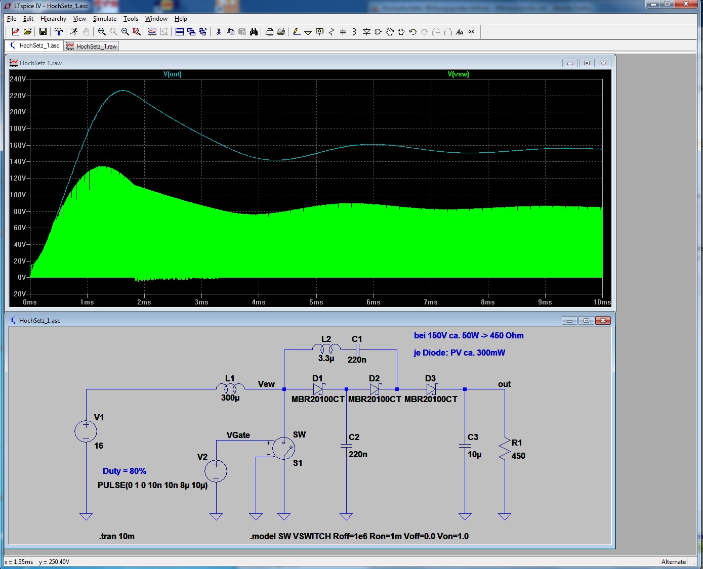

sie mal mit einem idealen Schalter unter LTSpice simuliert. Sie
funktioniert!

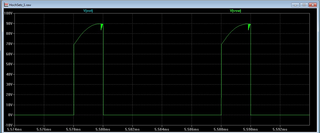

In HochSetz_1b.jpg habe ich mal speziell die Drain-Source Spannung
wiedergegeben. Der Verlauf entspricht dem was Rene per Oszi aufgenommen
hat. Unter LTSpice habe ich leider nicht die original verwendeten
Dioden. Aber diese hier haben ca. 300mW Verlust je Diode.
Die Schaltung ist zwar interessant, ich würde aber in diesem Fall auf
den Spannungsverdoppler verzichten.
Gruss Klaus.

Klaus Ra. schrieb:
> ich war doch skeptisch ob die Schaltung generell funktioniert und habe
Schöne Simulation! Cool! :)
Wenn ich z.B. mal einen realistischen Wert von 32mOhm für den
Einschaltwiderstand eintrage landet man bei 1,3306 Watt für den FET
(IPB320N20N3).
RthJA ist im Datenblatt mit 40 K/W angegeben (mit 6cm^2 Kupferfläche).
Wenn man jetzt von 25° Raumtemperatur ausgeht kommt man auf 78,22°C am
FET.
Also ist doch alles in Ordnung mit dem Aufbau, oder?
Entweder muss man jetzt am Kühlkonzept drehen (anderes Gehäuse /
Kühlkörper) oder man macht die Schaltung irgendwie noch effektiver :-)
Besser als die Simulation wird die echte Schaltung ja wohl leider nicht
werden...

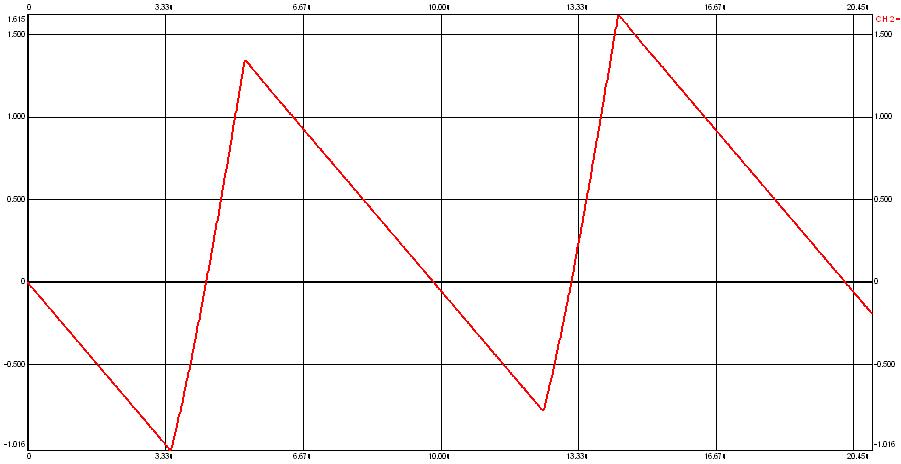

Sieht leider mit dem Oszi nicht sehr schön aus bei mir. Hab deswegen mal
die Spannung über der Spule aufgenommen und am Rechner über der Zeit
integriert. Ich hoffe der Kurvenverlauf genügt, ich weiß nicht wie ich
die Steigung raus bekomme.

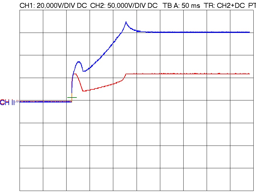

Anbei noch der Kurvenverlauf von Ein- und Ausgangsspannung beim
Zuschalten mit 24V. Der Sprung am Anfang ist wohl dem Netzteil
geschuldet.

Zu den Dioden: Es handelt sich dabei um Schottky-Dioden vom Typ
DFLS1200, falls es in dem Plan nicht so ersichtlich war. Diese tragen
bestimmt auch ihren Teil zu den Verlusten bei, aber sie werden bei
weitem nicht so warm wie der FET. Es ärgert mich, dass ich keine
vernünftigen Stromverläufe präsentieren kann. Da könnte man sicherlich
am ehesten sehen wo das Problem liegt.
