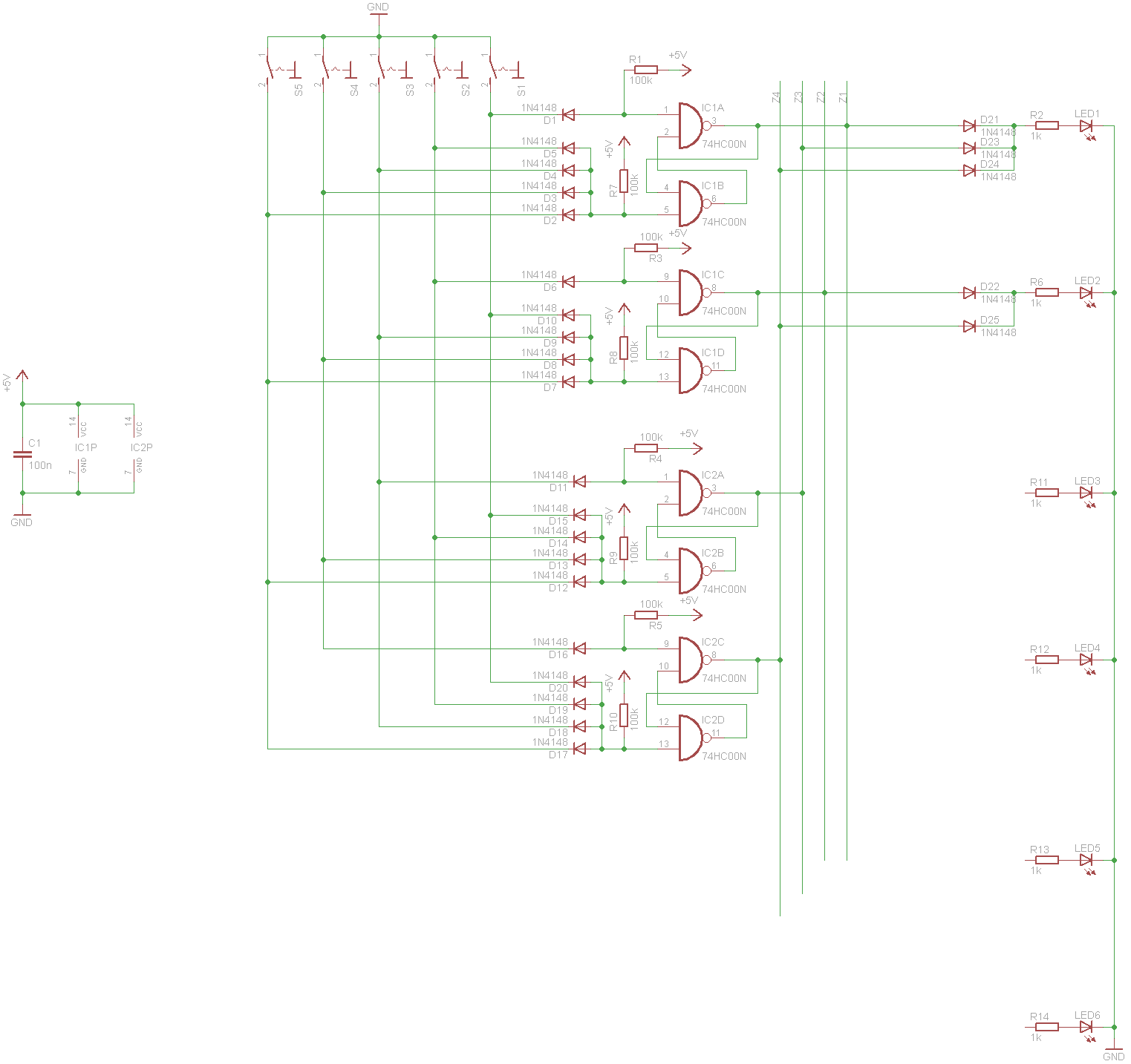

ich suche eine Möglichkeit mehrere, verschiedene Ausgangsbilder auf
einer Platine per Tastendruck abzurufen.
Hier ein Beispiel:
Aufbau mit 4 Momenttastern
Drücke ich Taster 1 soll z.B. Ausgang A & B Strom AN sein.
Drücke ich dann z.B. Taster 4 soll z.B. Ausgang C Strom AN sein wobei
die letzte Stellung, in diesem Beispiel Ausgang A & B dabei wieder auf
AUS gehen soll. Wie ich das ganze verkabel ist mir bewusst. Ich habe nun
schon einmal nach solchen Schaltungen gesucht aber bisher immer nur
einfache, die mit einem Relais gesteuert werden wobei nur ein einziger
Taster genutzt wird. Jedoch kann man dies nicht mit mehreren so aufbauen
da die einzelnen Taster ja nicht die letzte Stellung zurücksetzen
können.

Ach entschuldige, ganz vergessen anzugeben.
Es sollen insgesamt 6 Ausgänge geschaltet werden. AN jedem sind die
einzelnen LED's wobei verschiedene über die 4 Taster dann je ein Bild
ergeben sollen. Das ganze ist für ein Ausfahrsignal für die Modellbahn.

Man könnte für jeden Ausgang ein RS-Flipflop verwenden. Die Taster
werden dann an Reste/Set Eingang richtig veroder.
> AUS gehen soll.
z.B.
Taster 1 kommt an den Set Eingang von FF-A und FF-B und an der Reset von
FF-C. Taster 4 kommt an den Set von FF-4 und an den Reset von FF-A und
FF-B.
Wenn mehrere Taster an einen Eingang kommen, musst du die mit einem
OR-Gate verknüpfen.
Edit: In Anhang noch mal als Schaltplan
Wenn du die Taster so anschließt, könntest du das OR-Gate aus Dioden
aufbauen:
http://www.elektronik-kompendium.de/sites/dig/schalt/02060221.gif
Das RS-FF (NOR-Latch) könnte ein CD4043 sein.

...das geht in der Tat mit 6 Flipflops und "Dioden OR Logik" ziemlich
einfach, ZUDEM ist das ganze dann fast beliebig durch dich umänderbar,
wenn du die Konfiguration mal ändern willst.
Klaus.

Aha. Da kann man mit 4 RS-FlipFLops und ein paar Dioden lösen.
Das hatten wir schon mehrfach wühl *google*
Aha hier ;-)
Beitrag "Re: 5 LEDs mit 5 Tastern schalten"
Ein RS-FlipFlop und einen Taster kann man weglassen, dafür braucht man
eine Diodenmatrix für die Ausgänge.
Siehe Anhang. Beispielhaft für LED1 und LED2, LED 3-6 musst du selber
kodieren.
Muss man halt nicht programmieren, nur mehr löten.
