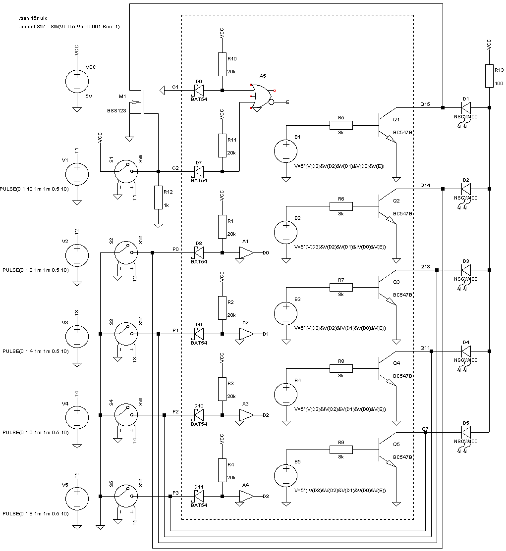

von Falk B. (falk)
@ Anfänger_80 (Gast)
>Ich bräuchte eine möglichst einfache/günstige Schaltung, ohne
>irgendetwas programmieren zu müssen. Ich glaube mit "Flipflops" oder so
>ähnlich müsste das realisierbar sein.
Genau. RS-FlipFlops braucht man dazu, ein paar Widerstände und Dioden
und die LEDs.
>Ich habe hier im Forum zwar schon etwas für 3LEDs mit einem "74HC279"
>gefunden, aber noch nichts mit 5 oder mehr LEDs.
Siehe Anhang. Ist aber ein Diodengrab.
Wenn es kleiner und einfacher sein soll, siehe hier.

von Karl H. (kbuchegg)
Ja, du hast recht.
Der Link zu MaWins Lösung funktioniert auch nur durch den cleveren
Einsatz von 2 Flip-Flops um die Dioden zu vermeiden.
Noch hab ich nicht ganz raus, wie das geht aber MaWins Hack
verallgemeinert nicht auf 5 (denke ich jetzt mal).
Am Diodengrab führt kein Weg vorbei. Hat aber dafür auch den Vorteil,
banal zu durchschauen zu sein.

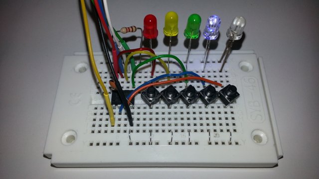

Darf es auch ein Mikrocontroller sein?
Warscheinlich war das nicht geplant, aber beachte mal den geringen
Aufwand:
Man nehme einen ATtiny13, der hat nur 8 Pins und kostet etwa einen Euro.
Stromversorgung direkt aus 3-4 Akkus, ein 100nF Kondensator, sowie die 5
Tasten mit LED:
        LED   180 Ohm      Taster
VCC o---|>|---[===]-----+----/ -----| GND
                   Zum Mikrocontroller
Durch Einsatz des Timers könntest Du sogar eine automatische Abschaltung
nach einigen Stunden vorsehen - ohne zusätzliche Hardware.
Das könnte doch ein schönes überschaubares Projekt werden, mit dem Du in
die Programmierung von Mikrocontrollern einsteigst. Mein Tutorial passt
zufällig sehr gut dazu, da geht es um ein ganz ähnliches Projekt:
http://stefanfrings.de/avr_workshop/index.html

von H.Joachim S. (crazyhorse)
Nein, 60 Cent. ;-)
> Tasten mit LED:
>         LED   180 Ohm      Taster
>                    Zum Mikrocontroller
Genau diese Schaltung hatte ich auch im Kopf. :-)
Und da immer nur eine LED leuchten soll, reicht auch ein gemeinsamer
Vorwiderstand für alle. Stückliste:
5 LEDs
5 Taster
1 Widerstand
1 Kondensator
1 ATtiny13A
Was man aber berücksichtigen muss, wenn wirklich 2,4 bis 6 Volt als
Spannungsbereich gewünscht sind: die LEDs werden je nach Spannung hell
oder dunkel leuchten.
Besser, man schränkt den Spannungsbereich ein, z.B. auf 3xAA, also 4,5
Volt (in der Praxis 3,5 bis 5 Volt). Dann sind die
Helligkeitsunterschiede nicht so extrem.
Was auch helfen würde, ist versorgungsspannungsabhängiges PWM. Dann sind
sogar mehrere gleichzeitig leuchtende LEDs mit einem gemeinsamen
Vorwiderstand möglich. Natürlich wird die Software etwas komplizierter.
Schöne Seite!
Und ich seh grad, unter 5.1 hast du auch den gemeinsamen Vorwiderstand
verwendet. :-)
Funktioniert.
Musst nur sehen, dass du Typen bekommst, deren Haltestrom kleiner als
der LED-Strom ist.
edit: ich würde den BRY55 vorschlagen. Klein (TO92), Haltestrom 5mA, gut
erhältlich.

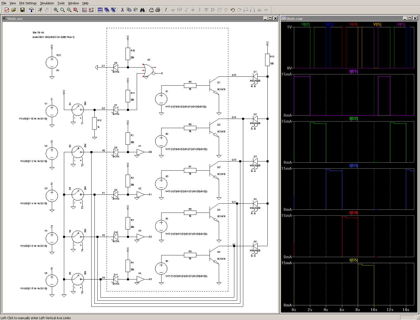

von Falk B. (falk)
Ok, noch ein Versuch. Maschinenbauertauglich ;-)
Anfänger_80 (Gast)
Datum: 10.10.2013 20:34
Diesen Beitrag bewerten:
▲ lesenswert
▼ nicht lesenswert
>Auch der Ansatz von "MaWin" gefällt mir. Leider habe ich von Thyristoren
>null Ahnung.
Musst du auch nicht, einfach nachbauen. Mit MiniThyristoen im TO92
Gehäue klein und preiswert.
http://www.reichelt.de/Thyristoren/C-106D/3/index.html?&ACTION=3&LA=446&ARTICLE=6429&GROUPID=5279&artnr=C+106D
>Können beide Schaltungen/Ansätze funktionieren? Kann man das Simulieren?
Kann man, ist aber überflüssig. Das passt schon.

von Anfänger_80 (Gast)
> Anfänger_80 (Gast)
> ▲ lesenswert
>>null Ahnung.
Hallo Falk,
 vielen Dank! Einwandfrei und Maschinenbauertauglich!
Gruß,
Christian

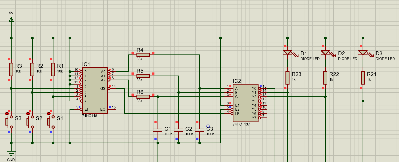

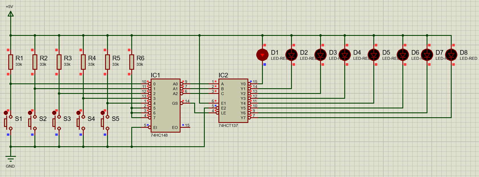

von Erich (Gast)
Zur Auflösung meines gestrigen Beitrags
Beitrag "Re: 5 LEDs mit 5 Tastern schalten"
die folgende Ergänzung, welche jedoch (ohne Schaltbild) nicht
maschinenbauertauglich ist:
"285"  ==  74HC148 + 74HC137 .
Elektroniker können das aufbauen.
Würde bis zu 8 Tasten + LEDs mit gegenseitiger Auslösung machen (bzw. 7
wenn es "alles aus" geben muss). Immer nur eine (die letzte) wäre aktiv.
Gruss
von Frank M. (ukw) (Moderator) Benutzerseite
Sehr elegante Lösung: Ein 8to3 Encoder auf einen 3to8 Decoder. Der Clou
sind die Latches im Decoder.
Materialaufwand: 2 ICs, N Taster, N Widerstände, N LEDs, wobei 1 <= N <=
8.
Gefällt mir.

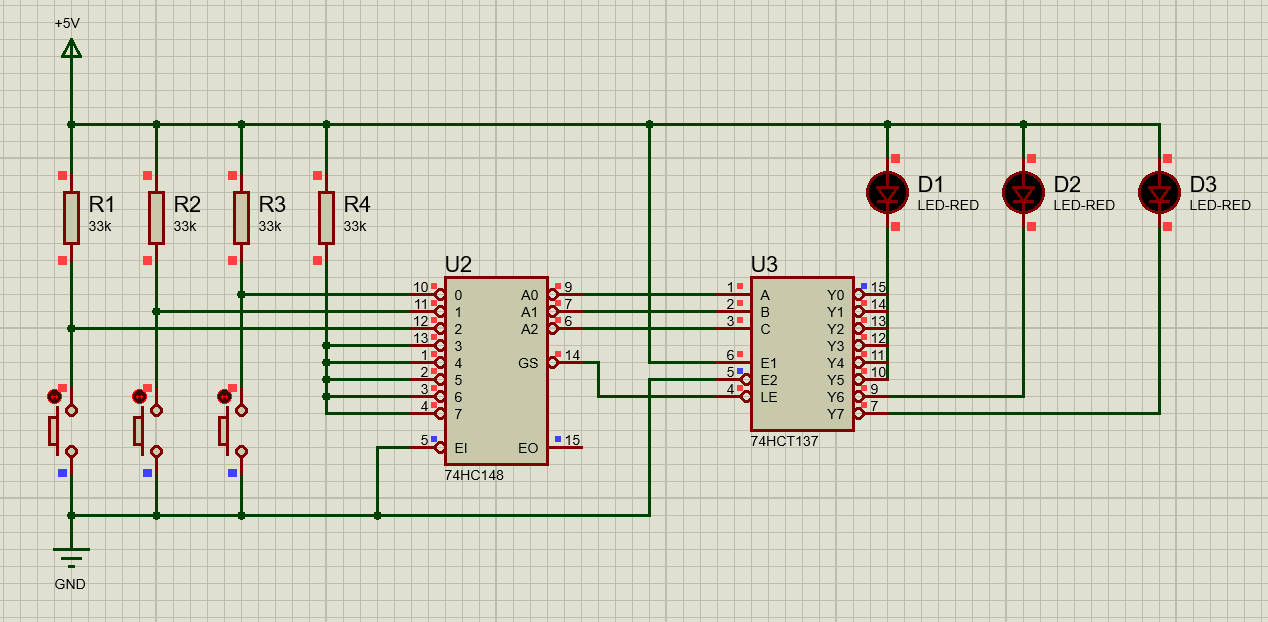

Anfänger_80 schrieb:
> Nur wie geschrieben nix für Maschinenbauer - zu komplex :-(
Nana, da kann man sich auch als Maschinenbauer reinfuchsen, da hier
hauptsächlich Logik angesagt ist und man aus den abgedruckten
Wahrheitstabellen eigentlich alles rauslesen kann.
> Gäbs zumindest einen Tipp, welche Ausgänge/Eingänge der ICs miteinander
> kombiniert werden müssen? Das müsste sich doch "einfach" 5x wiederholen,
> oder?
74HC148:
D0-D7 hier kommen die N Taster dran, maximal 8. Die anderen Kontakte der
Taster kommen an Masse (GND). Ebenso kommen an D0-D7 jeweils ein
Widerstand 10 kOhm bis 100 kOhm, die anderen Enden der Widerstände alle
an +5V.
Sonst:
Vcc  -> 5V
GND  -> GND
Q0   -> A vom 74HC137
Q1   -> B ""
Q2   -> C ""
EI   -> GND
GS   -> LE1 vom 74HC137 und auf E1 vom 74HC137
74HC137:
Vcc   -> 5V
GND   -> GND
E2    -> 5V
E1    -> GS vom 74HC148, siehe oben.
LE1   -> auch GS vom 74HC148, siehe oben.
Y0    -> LED, diese dann über Vorwiderstand an 5V
Y8    -> LED, diese dann über Vorwiderstand an 5V
Lade Dir die Datenblätter zu den beiden ICs aus dem Netz, zeichne meine
obige Beschreibung als Schaltbild und lege diese Zeichnung dann neben
die Datenblätter und schau Dir die Wahrheitstafeln (Functional Tables)
an. Dann wirst Du das auch als Maschinenbauer verstehen.
Zur Berechnung des Vorwiderstandes Deiner LED benutze einfach Google mit
den Schlagwörtern "LED Vorwiderstandsrechner".
Viel Spaß,
Frank

Und das sieht dann so aus, dass der Taster den auf GND gelegten Ausgang
auf + zieht ...?
Naja :-/
Jobst
> auf + zieht ...?
Nein, die Taster ziehen nämlich ebenso auf GND. Da die Ausgänge des
74LS145 anders als beim 4028 active-low sind, müssen auch alle anderen
Pegel umgedreht werden, um gleiches Verhalten zu erreichen.
Beim genauerem Hinsehen bin ich aber dennoch auf einen Haken gestoßen:
Bei den BCD-Eingängen ist nach wie vor eine binäre 0 low und eine binäre
1 high. Damit die Schaltung funktioniert, muss es aber anderherum sein.
Vier zusätzliche Inverter würden die Schaltung aber wieder aufwendiger
machen.
Es geht aber auch eleganter, dachte ich: Man verwendet einfach anstelle
von Qi jeweils den Ausgang mit dem invertieren Index also Q(~i). Statt
der Ausgänge Q0, Q1, Q2, Q4 und Q8 werden also die Ausgänge Q15, Q14,
Q13, Q11 und Q7 verwendet. Dumm nur, dass der 74LS145 vier der fünf
benötigten Ausgänge gar nicht hat. Somit ist die Idee mit dem 74LS145
kläglich gescheitert :-/
Der oben schon erwähnte 74159 hat dieses Problem aber nicht, da er für
jede der 16 möglichen Eingangskombinationen einen Ausgang hat. Um sicher
zu gehen, dass ich nicht noch einen weiteren Denkfehler gemacht habe,
habe ich in LTspice einen rudimentären 74159 hingefickelt und den Rest
der Schaltung drumherum gebaut.
Außer dem IC, den Tastern, den LEDs und dem LED-Vorwiderstand wird
entgegen meiner usprünglichen Annahme aber noch ein weiteres Bauteil
benötigt, nämlich ein Pulldown-Widerstand für den Taster, der den
Enable-Eingang steuert. Leider sind beide Enable-Eingänge active-low,
sonst hätte man auch diesen Widerstand einsparen können.
Die Simulation zeigt, dass man tatsächlich mit jedem der fünf Taster
jeweils eine LED ein- und die restlichen vier ausschalten kann.
Einen kleinen Schönheitsfehler hat die Schaltung trotzdem: Die Taster S2
bis S5 schalten die jeweilige LED sofort beim Drücken ein. Beim Taster
S1 hingegen werden beim Drücken zunächst alle fünf LEDs ausgeschaltet,
und erst beim Loslassen geht die gewünschte LED (D1) an. Wird S1
gedrückt, während D1 bereits leuchtet, geht die LED ebenfalls bis zum
Loslassen des Tasters aus.
Das gleiche Problem müsste aber auch deine Schaltung haben, in der der
entsprechende Taster über die beiden Dioden in der linken Bildhälfte die
BCD-Zahl 9 an die Eingänge liefert, die ebenfalls alle LEDs ausschaltet.

Ja, hat sie. Wenn das stört, muss man die Ausgänge Q9 und Q0 mit Dioden
verodern.
Jobst
Ich habe in der Schaltung in meinem letzten Beitrag noch einen kleinen
Mosfet hinzugefügt, um den dort beschriebenen Schönheitsfehler zu
beheben.
Jetzt braucht man allerdings im Vergleich zu einer Mikrocontrollerlösung
nicht nur ein deutlich größeres IC, sondern auch zwei zusätzliche
Bauteile. Ursprünglich hatte ich gehofft, ohne diese Zusatzbauteile
auszukommen.
 zunächst nochmals vielen Dank für die rege Beteiligung an meiner
Aufgabenstellung.
Ich werde im ersten Anlauf nun mal alle Lösungen mit ICs ausprobieren.
Hab mir dazu sogar extra ein Breadboard bestellt.
Die verschiedenen Lösungsansätze haben mich wirklich neugierig gemacht -
evtl. versuche ich später einmal sogar die Mikrokontroller-Lösungen.
Aber nun erst mal Eins nach dem Anderen... ;-)

von Markus W. (Firma: guloshop.de) (m-w)
Vlad Tepesch schrieb:
> Hubert G. schrieb:
>> Mich würde die Schaltung dazu interessieren. Denn 5 Tasten und 5 Leds an
>> einen 8-Pinner und das ohne zusätzliche Widerstände?
> wahrscheinlich so:
Richtig, genau so hatte ich das gedacht. :-)
Hier die vollständige Schaltung:
0 V                ca. 3..5,5 V
 |         100 n          |
 +------[GND]  [VCC]------+
 |               220 Ohm  R
 +---O  O---[PB0]---|<|---+
 +---O  O---[PB1]---|<|---+
 +---O  O---[PB2]---|<|---+
 +---O  O---[PB3]---|<|---+
 +---O  O---[PB4]---|<|---+
22
23
24
 +---O  O--[RESET] (Option)
25
          ATtiny13A
Wie in der Skizze zu sehen ist, habe ich mir erlaubt, noch einen 6.
Schalter vorzusehen. Mit diesem kann man den Grundzustand wieder
herstellen: all LEDs aus. Falls nicht benötigt, einfach weglassen.
Ein Vorteil der Mikrocontroller-Lösung ist die quasi gratis
mitgelieferte Zeitfunktion fürs Abschalten.
Mein Assembler-Vorschlag schaut so aus:
; Projekt "Spuelmaschine"
; 2013-10-14
; avrdude -c usbasp -p t13 -B 600 -P usb -U flash:w:spuel.hex:i
; avrdude -c usbasp -p t13 -B 600 -P usb -U lfuse:w:0b01101011:m
.include "tn13Adef.inc"
.def temp=r16
.def mask=r17
.def imask=r18
.def all1=r19
nop  ; vectors for RESET, INT0 and PCINT0 are first
nop
; init
ldi all1,0b11111  ; all pins have pullups
ldi temp,0b00000  ; all pins as input
out DDRB,temp
out PORTB,all1
22
; activate pinchange interrupt for all pins
23
ldi temp,1<<PCIE
24
out GIMSK,temp
25
out PCMSK,all1
26
27
; check input
28
sei  ; allow interrupts
29
ldi mask,0b100000
30
switchloop:
31
  lsr mask
32
  brne PC+4
33
    ldi temp,1<<SE|1<<SM1
34
    out MCUCR,temp  ; sleep mode "power down"
35
    sleep  ; fall asleep
36
  in temp,PINB
37
    and temp,mask
38
    brne switchloop
39
40
; do output
41
mov imask,mask  ; get inverse mask
42
eor imask,all1
43
out PCMSK,imask  ; deactivate interrupt for chosen pin
44
out DDRB,mask  ; set chosen pin as low output
45
out PORTB,imask
46
47
48
.equ waitsec=20 ; LED on-time in sec (0..2620)
49
; (assumes 16 kHz internally-clocked CPU)
50
ldi XH, waitsec*25/256
51
ldi XL, waitsec*25%256
52
ldi temp,212  ; (adjust timer here)
53
  dec temp
54
  brne PC-1
55
sbiw XH:XL,1
56
  brne PC-4
57
rjmp 0  ; restart program
Natürlich kann man das auch in C schreiben, aber ich kam in Assembler
schneller vorwärts.
Da der Grundzustand des Mikrocontrollers der Sleep-Mode ist, kann man
die Schaltung ohne Weiteres sehr lange Zeit einfach an der Batterie
hängen lassen. Wie viel Strom sie tatsächlich zieht, kann ich nicht
testen, weil mein Multimeter unter 1 µA nichts mehr anzeigt. :-)
Während die LED leuchtet, ist es eigentlich nicht so wichtig, was der
Mikrocontroller schluckt, aber auch da sind es weniger als 100 µA (ich
hab ihn auf 16 kHz Takt eingestellt).
P.S.: Beim Foto nicht erschrecken, die vielen Leitungen, die nach links
weggehen, sind die des Programmers. Die kann man bei der fertigen
Schaltung natürlich weglassen.

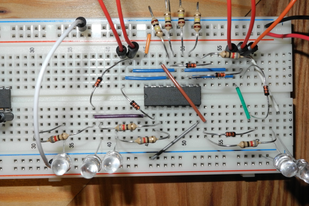

 ich habe mittlerweile die Bauteile und das Breadboard erhalten und habe
bereits 2 Schaltungen gestestet.
Die Schaltung von MaWin
(Beitrag "Re: 5 LEDs mit 5 Tastern schalten") funktioniert
einwandfrei und ist wirklich sehr einfach. Kleiner Schönheitsfehler: Die
LED leuchtet erst nach loslassen des Tasters - ist aber wirklich nur ein
Schönheitsfehler.
Die Schaltung von Frank.M alias ukw
leider nicht wirklich (hab sie dreimal neu aufgebaut). Der LED-Wechsel
funktioniert eher zufällig, auch dann wenn ich an den Bauteilen/Kabeln
wackle. Muss mich hier mal tiefer in die Datenblätter "reinarbeiten" und
schauen wo der Fehler liegen könnte.
Evtl. liegt es auch an der falschen Übersetzung der Anschlüsse: Mein
74HC148 hat keine Q0-Q3, sondern A0-A3 und der 74HC137 hat keine LE, E1,
E2 etc. sondern GL, G2 und G1...
Werde mich dann wieder melden wenn ich die anderen Schaltungen getestet
habe.
Schönes Wochenende!
Gruß,
Christian

Frank M. schrieb:
> 74HC148:
> an +5V.
> Sonst:
> Vcc  -> 5V
> GND  -> GND
> Q0   -> A vom 74HC137
> Q1   -> B ""
> Q2   -> C ""
> EI   -> GND
> 74HC137:
> Vcc   -> 5V
> GND   -> GND
> E2    -> 5V
So, ich habe die Schaltung mittlerweile soweit, dass sie "stabil" ist.
Ich hatte nur "n"-Widerstände an die Eingänge des 74HC148 gehängt. Nach
Studieren der Truth Table habe ich rausgefunden, dass aber an jeden
Eingang ein Widerstand gehört. Zudem sind Tasternummer und LED-Nummer
entegengesetzt, d.h. Taster "D0" steuert LED "Y7" usw. Ich hatte zuvor
"D0" entspricht "Y0" angenommen.
Irgendwo ist aber immer noch ein Haken, da die LEDs nur solange
leuchten, wie der Taster gedrückt bleibt. Nach Loslassen des Tasters
erlischt die LED wieder. Irgendwie merkt sich der HC137 den gesetzten
Staus nicht (oder wird durch den HC148 wieder "resettet")?
Gruß,
Christian

von Jobst M. (jobstens-de)
> Tja, habe Vss auf GND gelegt - dennoch springt nach Loslassen der Taster
> immer wie die LED an Q0 an.
Mach mal ein Foto vom Aufbau und stell es hier ein (Bildformate
beachten!)
> Wenn ich die Schaltung richtig verstehe
Ja.
> Wozu dienen überhaupt die Widerstände auf GND?
Das ist ein CMOS-IC. Da reicht es, mit der Hand in die Nähe zu kommen,
um H an einem Eingang zu erzeugen. Dafür Widerstände, damit dort nicht
ungewollt H ist.
> Vermutlich "verbraucht" die LED
> zuviel Strom/Spannung, so dass für den Eingang nichts mehr über bleibt?
Nein, nicht, wenn Du es richtig gemacht hast.
Jobst
> beachten!)
 anbei ein Bild der Schaltung. Sorry, falls es etwas chaotisch ist. Bin
hier leider blutiger Anfänger und teilweise liegen Ein- und Ausgänge
ungünstig beieinander. Die Beinchen der Komponenten berühren sich nicht.
Nein, ist wunderbar. Stimmt auch alles, soweit ich das sehe.
Markus schrieb:
> Ich würde dem IC direkt über der Speisung mal noch einen CX als
> Keramik-Kondensator (so etwa 10 - 100 nF) spendieren.
Ich auch.
Mit welcher Spannung betreibst Du die Schaltung?
Edit: Und welche Spannung misst Du an Ausgang 0, wenn die LED leuchtet.
Jobst
Jobst M. schrieb:
> Ich auch.
Was heißt das genau? Wo muss ich den Kondensator setzen? Parallel zu "+"
und Vdd?
Drei 1,5V Batterien. Gemessen sind es ca. 4,65V.
An Ausgang 0 liegen ca. 2,06V an
Danke,
Christian
An den Ausgängen des ICs sollten im High-Zustand mehr als 3V anliegen,
damit das Signal an den über eine Diode verbundenen Eingängen noch als
High-Pegel erkannt wird.
Da die 40xx-Bausteine nur einen sehr geringen Ausgangsstrom liefern
können, geht die Ausgangsspannung bei der Belastung durch eine LED so
stark in die Knie, dass die Schaltung nicht mehr funktionieren kann.
Die Vorwiderstände sind mit 82 Ω zudem viel zu klein gewählt und stellen
für die Ausgänge praktisch einen Kurzschluss dar. Aber keine Angst, das
IC geht deswegen nicht kaputt. Probier mal 820 Ω oder noch besser 1 kΩ
aus. Damit wird die Schaltung vermutlich funktionieren, allerdings
leuchten die LEDs dann nur noch schwach, weil sie nur etwa 1,2 bis 1,3
mA erhalten.
Damit die LEDs heller werden, kannst du entweder zwischen die Ausgänge
und die LEDs noch Treiberstufen schalten oder den 4028 durch einen
74HC4028 (der liefert mehr Strom als der 4028) und die LEDs durch
Low-Current-LEDs ersetzen (die leuchten schon bei ein paar mA ganz gut).
Vielleicht reicht es aber auch schon aus, die Versorgungsspannung zu
erhöhen. Die passenden LED-Vorwiderstände kannst dabei auch durch
Versuch und Irrtum herausfinden: Wähle zu Beginn ausreichend große
Vorwiderstände und vekleinere sie dann nach und nach, so dass die LEDs
heller werden und die Schaltung gerade noch funktioniert. Das ist zwar
keine professionelle Vorgehensweise, aber für ein Einzelexemplar zu
Hobbyzwecken ausnahmsweise in Ordnung ;-)
Deinen Aufbau habe ich mir auch angeschaut, er scheint korrekt zu sein.
von Erich (Gast)
Ja, den Diodenkram könntest dir ersparen mit meinem Vorschlag
Beitrag "Re: 5 LEDs mit 5 Tastern schalten" (74HC148 + 74HC137).
Wie ich lese, hast du den auch schon probiert hier
Beitrag "Re: 5 LEDs mit 5 Tastern schalten" aber wohl nicht
vollständig korrekt aufgebaut.
Grundsätzlich dürfen von "HC" (Cmos) Schaltungen niemals offene Eingänge
verbleiben; die müssen entweder nach GND (direkt) oder über Pullup
(100k) nach VCC verbunden werden (mehrere gleichartige nicht benutzte
können einen Pullup teilen (es sei denn man will sie später doch
beschalten).
Das Problem ...
>Nach Loslassen des Tasters erlischt die LED wieder.
... kann nur an fehlender oder falscher Beschaltung des "LE" (Latch
enable) des 74HC137 liegen. Möglicherweise muss das "GS" vom '148 etwas
verzögert werden bevor es zum "LE" des '137 kommt. Probiere mal einen
Serien-R von 1k am Ausgang "GS" und dann einen 1nF am Eingang des "LE"
gegen Gnd.
Gruss
 Du hattest Recht: mit 1kOhm-Vorwiderständen funktioniert die Schaltung
(am Ausgang liegen dann 2,95V an); leider sind die LEDs wie vermutet
dadurch auch relativ dunkel.
Könnte ich nicht "einfach" die Eingänge am IC über Transistoren direkt
an die Versorgungsspannung hängen?; d.h. ich führe einen IC-Ausgang
nicht wie jetzt direkt an den entsprechenden Eingang, sondern an die
Basis eines Transistors. Dieser schaltet dann direkt "+" über die
Kollektor-Emitter-Strecke an den Eingang (also parallel zu den Tastern).
Zum Schalten müsste die Ausgangsspannung von 2,06V doch locker
reichen...
Wären zwar zusätzliche Komponenten, könnte aber die Schaltung "retten"?
Gruß,
Christian
P.S.: Die 82 Ohm hatte ich so ausgewählt, damit die Schaltung mit
Batterien (4,5V) und 3,6V (Akkus) funktioniert. mit 82 Ohm läuft die LED
bei 4,5V an der Obergrenze Ihrer Spezifikation, wäre mit 3,6V aber auch
noch betreibbar.

Hallo Erich,
 ich habe "GS" über einen 1k mit "LE" verbunden (war doch so gemeint,
oder?) und an "LE" einen 0,1µF (1nF habe ich leider nicht) an Gnd
gehängt.
Leider funktioniert die Schaltung immer noch nicht, d.h. die LEDs
leuchten nur beim Gedrückthalten des Tasters.
Ansonsten habe ich die Schaltung 1:1 wie in
beschrieben aufgebaut + 100kOhm an jeden Eingang des 148.
Rein theoretisch müsste die Schaltung funktionieren... tut sie aber
nicht :-(
von Rowland (Gast)
Ja, mir ist schon klar, warum das nicht funktioniert. Der Pin GS vom 148
steht im Ruhezustand (keine Taste gedrückt) auf HI. Wird gerade eine
Taste gedrückt gibt GS LO aus. Nun wurde dieser Pin mit E1 des 137
verbunden. Der Eingang E1 ist aber negativ-aktiv (Strich über dem E1),
was bedeutet der Dekoder gibt nur bei einem LO-Pegel an E1 das
dekodierte Muster weiter. Da aber GS (und somit E1) nur bei gedrückter
Taste LO ist leuhtet auch nur dann eine LED.
Abhilfe:
Da der Dekoder ohnedies nicht deaktiviert werden muss (LED soll ja auch
bei gedrückter Taste leuchten) einfach E1 von GS trennen und E1 auf GND
legen.
Alternativ (LED geht dann beim Drücken aus) kann auch EO vom 148 mit E1
vom 137 verbunden werden. Oder E1 und E2 vom 137 umdrehen, da E2
positiv-aktiv ist (Wobei dann E1 dauerhaft auf Masse gehört).
Rowland schrieb:
> Abhilfe:
> legen.
Das war das Problem!
Jetzt funktioniert die Schaltung mit 137 & 148 einwandfrei und wie
gewünscht! Ein 1k und ein 1µF sind dann auch nicht notwendig...
Gruß,
Christian
von Rowland (Gast)
Bestens ;-)
von Alois N. (alois)
Schon etwas älter aber sicher das der Trick mit dem 74HC137 + 74HC148
funktioniert?
In der Schaltungssimualtion geht das nämlich nicht. Oder habe ich im
Schaltplan etwas vergessen?
von 6a66 (Gast)
Jou, Du solltest mit den Tasten bei Input1 anfangen und dann
konsequenterweise auch mit LED1 an Y6. Es kann auch sein dass Deine
Simulatiossoftware das Thema Setup/Hold der Bausteine missachtet. In
Realität könnte es sein dass die Daten A0..A2 schon weg sind wenn das
Latch zugeht, ein bisschen RC an den Daten könnte da helfen.
rgds
6a66 schrieb:
> In
Hallo, du hast recht. Danke für den Tipp. Ein paar RC zwischen dem 148
und 137 in der Simulation bewirken Wunder. Ist das in der Realität auch
so? Nach obigen Erfahrungsbericht werden die wohl nicht gebraucht und
das Ganze funktioniert trotzdem.
Heißt dass das GS-Signal in real schneller schaltet als die Ausgänge
A0-A2 des 74HC148 ?
von 6a66 (Gast)
(IRONIE) Jaaa, und die ganzen Schaltungen ohne die 100nF Kondensatoren
gehen auch, und  Elektronik hat NIEEEE Toleranzen :) (/IRONIE)
> A0-A2 des 74HC148 ?
RTFM. Beachte auch die Setup/Holdzeiten!
rgds
von 6a66 (Gast)
Im übrigen hätten da 100R/1n auch gereicht :) Das meinte ich mit ein
BISSCHEN RC. Das was Du da gemacht hast ist ja KILO-RC :).
rgds
von Ralf (Gast)
