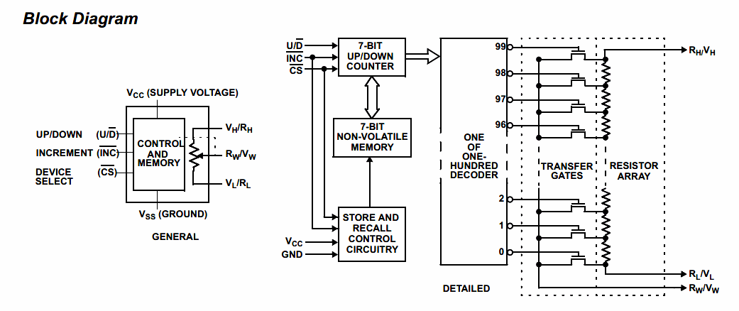

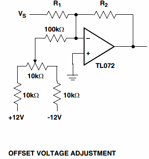

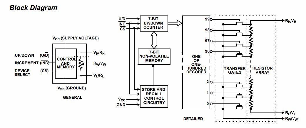

Gast #3609733
Hallo Lothar,
ich hab mir gerade mal das Datenblatt angeschaut. Da ist keine
Verbindung der Widerstandskette mit dem Rest des ICs zu sehen.
Andererseits müssen die "Transfer Gates" ja irgendwie angesteuert
werden. Andererseits, wenn man sich das Beispiel der Offset-Kompensation
anschaut, da kann doch das "Poti" eigentlich nur potentialfrei sein,
oder?
Weißt du dazu näheres?
Moderator (Firma: Titel) Persönliche Seite #3609855
Die Kette und die Schalter sind "eigentlich" auch getrennt. Durch eine
hauchdünne Gate-Isolierung der Schalter-Fets.
> werden.
Das ist der Knackpunkt.
> oder?
In gewissen Grenzen.
Ja.
Sieh dir mal die Terminal Voltage Range im Datenblatt an. die gibt an,
wie viel Gatespannung die Mosfets aushalten. Meist muss die
Teminalspannung im Versorgungsspannungsbreich des Potis sein. Aber das
erwähnte X9C503 ist da ein wenig besser:
    VCC = 5V
    Terminal Voltages, ±5V
Gast #3609877
> erwähnte X9C503 ist da ein wenig besser:    VCC = 5V
Ja, okay. Daß bestimmte Spannungsgrenzen eingehalten werden müssen,
damit die Gates nicht durchschlagen, ist verständlich. Aber wie werden
die Gates überhaupt angesteuert? Einpolig geht ja schlecht :-) Also muß
da ein Bezugspotential da sein, das ist aber aus dem Datenblatt nicht
ersichtlich. Und wenn man die Offsetkompensation im obigen Beispiel
anschaut, frage ich mich, warum das Bezugspotential für die
Gate-Ansteuerung nicht die Offset-Spannung beeinflußt oder auch
umgedreht. Und wenn die Gate-Ansteuerung intern "schwimmend" gemacht
wird, ist doch bestimmt bei der Erzeugung der Gate-Spannungen eine
galvanische Trennung drin, könnte ich mir vorstellen. Die konkrete
Innenschaltung kennst du auch nicht, oder?
Ich möchte immer gern wissen, warum und wie etwas funktioniert,
deswegen meine Fragen :-)
Gast #3610029
Die MOSFET Schalter haben das Substrat nicht mit Source verbunden. Die
Art MOSFET findet man selten auch als einzelnes Teil mit dann 4
Anschlüssen. Die Steuerspannung ist vor allem die Gats-Substrat Spannung
- die Signal Spannung geht aber auch etwas ein.
Damit die Source - Substratdiode nicht leitet darf entsprechend die
Spannung an Source nicht unter bzw. über der Versorgung liegen.
Meist hat man auch P und N Kanal parallel damit der Widerstand weniger
von der Spannung abhängt. Außerdem Kompensieren sich so die Ladungen vom
Gate näherungsweise.
