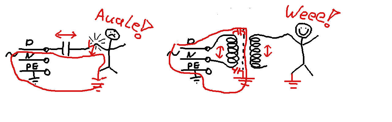

#3542867
Oliver schrieb:
> Hm. Warum jetzt ein je Kondensator in Signal- und Masseleitung keine
> galvanische Trennung sein soll, ein Trafo dagegen schon, musst du mal
> näher erläutern...
weil es einen Unterschied zwischen kapazitiver- und induktiver Kopplung
gibt. Kannst ja mal eine spannungsfesten Kondensator von 1µF an die 230V
Phase halten und das andere Ende berühren. Aber Vorsicht, könnte
krabbeln.

dann halte mal ein Trafo mit 1:1 Wicklung an die Steckdose - das wird
auch krabbeln.
#3542869
Manfred G. schrieb:
>> näher erläutern...
> gibt.
Richtig. Gilt aber beides als galvanisch getrennt.
> krabbeln.
Und bei induktiver Kopplung krabbelt nix? Gleich mal an den Trenntrafo
fassen....

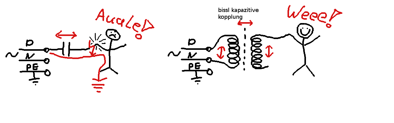

Sagen wir mal so:
Wenn er einen Trafo/Übertrager nimmt, und an der Eingangsseite 230V und
Null anschliesst, dann kann man bei einem Trafo jeweils einen
Ausgangspol ungefährdet anfassen. Wenn er die Kondensatoren nimmt, würde
ich den Pol an der auf der anderen Seite die Phase ist NICHT anfassen.
Es ist schon galvanisch getrennt, aber die Koppelkapazität dürfte mit
den Kondensatoren deutlich höher sein.

#3542894
Manfred G. schrieb:
>> fassen....
> Kannst du machen. Berühre eine Ader und du merkst nichts. Voraussetzung
> ist das andere Ende ist nicht geerdet!! Das ist ja der Sinn vom
> Trenntrafo.
Na und? Das ist mir schon klar.
Aber seit wann hat die Definition "galvanisch getrennt" etwas damit zu
tun, ob ich beide Phasen anfassen muss?
Kapazitiv gekoppelt ist galavanisch getrennt. Ob es nun "krabbelt" oder
nicht, hat damit doch nichts zu tun. Energie darf übertragen werden,
muss meistens sogar.
gruß cyblord
#3542899
> Eben nicht! Siehe trafolose Netzteile.
Dann zeig mir eine andere Definition. Bei allen üblichen Definition ist
kapazitiv eingeschlossen. Denn es werden eben keine elektrischen
Ladungsträger ausgetauscht.
Bei den üblichen Kondensatornetzteilen ist auch meist nur eine Phase
nicht direkt angeschlossen, die andere hingegen schon. Und der
Kondensator dient hier nur als Widerstand. Das ist etwas ganz anderes
und in der Tat nicht galvanisch getrennt.
> krabbeln.
Das könnte nicht nur krabbeln, sondern die dem Menschen zuträgliche
Stromstärke deutlich überschreiten. :-(

Man kann sich doch einfach mal vorstellen, was eine galvanische Trennung
bewirken soll:
Sie soll die Potentiale zweier Schaltungen gegenüber der Erde
entkoppeln. Es reicht also nicht aus, nur diese Schaltung oben zu
betrachten, sondern man muss die Erde und mögliche Ströme über die Erde
mit einbeziehen und Gleichtaktströme betrachten:
     Gerät 1                               Gerät 2
.-?- 5V   o----||--o----Kabel----o--||----o Eing -?-.
o-?- GND1 o----||--o----Kabel----o--||----o GND2 -?-o
'-----------------ERDE------------------------------'
Und jetzt ist ganz klar und einfach erkennbar, dass selbst ein idealer
Kondensator keine Galvanische Trennung gewährleistet! Jeder Störstrom
mit einer Frequenz >0 kann über die Erde und die Kondensatoren fließen.
Ein idealer Trafo oder ein idealer Optokopller kann das ganz locker,
denn da wird nicht über die Isolierstrecke übertragen. Diese Bauteile
sind genau dafür aufgebaut, Gleichtaktstörungen nicht zu übertragen:
     Gerät 1                               Gerät 2
.-?- 5V   o--------.    .-----------------o Eing -?-.
o-?- GND1 o--------'    '-----------------o GND2 -?-o
     Gerät 1                               Gerät 2
.-?- 5V   o----------         .-----------o Eing -?-.
22
|         |          V  ->  |             |         |
23
24
o-?- GND1 o----------'        '-----------o GND2 -?-o
25
26
27
28
Als Potentialtrennung kann m.E. nur gelten, dass, selbst wenn
schlimmstenfalls in das Gerät 1 ein Blitz einschlägt, das Gerät 2 davon
nicht betroffen ist. Bei der "Kondesatorentkopplung" sieht man leicht,
dass eine solche Gleichtaktstörung schon prinzipiell nicht abgefangen
werden kann.

Gast #3543758
Coole Zeichnung!
0100 schrieb:
> richtig? schrieb:
>> Ist das Soweit richtig?
> Nein.
> Nicht zeichnen wie es gemeint ist, sondern so wie es Tatsache ist.
> Stromkreise müssen geschlossen sein damit ein Strom fließt.
Der Zeichner hat doch die Erde als Ableiter eingezeichnet.
Gast #3543779
Warum zeichnet er diese dann nur auf der Kondensatorseite ein?
Wenn schon, dann bei beiden und es gilt immernoch: Ein Strom fliesst nur
bei geschlossenem Stromkreis.
Diese Zeichnung ist eher unter Alchemismus und/oder Populismus
einzuordnen ;-)
#3543787
Jetzt schrieb:
> Ein besserer Trenntrafo hat einen Erd schirm zwischen den
> Wicklungen, dann gibt es auch keine kapazitive Kopplung.
Genau deshalb hat er diesen Schirm.
Wegen der kapazitiven Kopplung
Wegen dem zusätzlichen Schutz, wenn ein Isolationsfehler passiert, dann
löst der LSS oder FI aus.
Mir gefällt die Zeichnung. Klar, deutlich und nur 9k groß :-)
Moderator (Firma: Titel) Persönliche Seite #3543885
Dann zeichne die Erde doch einfach auch auf der Trafo-Seite ein. Und
dann beantworte die Frage: wie soll beim Trafo ein Elektron über die
galvanische Trennung kommen?
Und nicht vergessen: die Schirmlage ist hier nur ein kleines
zusätzliches Gimmick. Es geht auch ohne.
Anerkannt ist doch auf jeden Fall, dass ein Kondensatornetzteil kein
galvanische Trennung hat, ein Trafonetzteil mit getrennten Wicklungen
aber schon...
