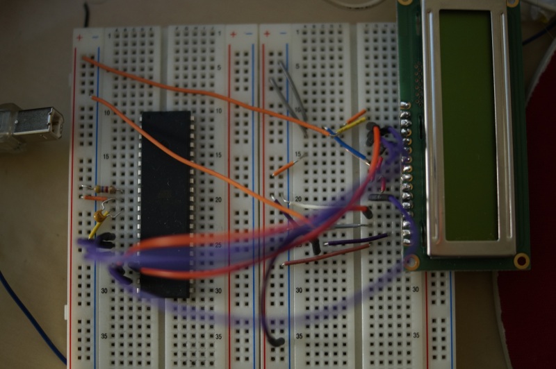

ich versuche derzeit, mit einem ATmega16A ein LCD (Displaytech 162C)
anzusteuern. Dazu benutze ich die Routinen aus dem hiesigen
LCD-Tutorial, die eigentlich auch sehr gut funktionieren, nur kann ich,
wenn ich mich in der 2. Zeile befinde, nur 4 Zeichen ausgeben. Gebe ich
mehr aus, zeigt das Display wieder nur einen Balken an. Die 1. Zeile
funktioniert super.
Beispielcode:
// Hier funktioniert alles ...
lcd_init();
lcd_string("Hallo Welt!");
lcd_setcursor(0, 2);
lcd_string("Hall");
// ... und beim nächsten Befehl zeigt das Display nur einen Balken!
lcd_string("o Welt");
Danke im Voraus!

von Simon H. (sim_h)
@Soldat: Hilft auch nichts. Zeile 0 und 1 sind anscheinend dieselben.
@dummy: Welcher RAM? Der vom Displaycontroller, der von den Treibern,
der vom ATmega16A, mein Kurzzeitgedächtnis?
sim_h
@Ingo:
Das sind die folgenden:
#define LCD_DDADR_LINE1         0x00
#define LCD_DDADR_LINE2         0x40
Tausche ich im obigen Code jedoch die SetCursors aus,
funktioniert es auch nicht. Also liegt es wohl doch nicht an den Zeilen.
sim_h
holger schrieb:
> Würde mich aber nicht wundern wenn deine Schaltung
> einfach nur Müll ist und wie üblich die Abblockkondensatoren
> vergessen wurden. Oder nicht alle VCC GND angeschlossen.
Das kann auch ich natürlich nicht ausschließen, mit einem anderen LCD
von der Firma Aureate funktioniert es aber. Und ich habe auch einen
Abblockkondensator, sowie beide GNDs angeschlossen.
Getestet habe ich das ganze mit 2 veschiedenen Entwicklungsumgebungen:
1. RPi mit avr-gcc 4.7.2 und den GPIO als Programmer
avr-gcc -mmcu=atmega16a x -o x.elf -Os -std=c99
2. Atmel Studio 6.1 mit Standardeinstellungen und AVRISP mkII
sim_h

ich habe hier mal ein Bild meines Breadboards angehängt.
sim_h
von Sinus T. (micha_micha)
Schick, so ein Board.
Mal im Ernst: C-Hater hat das für ein zartes Gemüt vielleicht etwas zu
krass ausgedrückt, hat aber in allen Punkten vollkommen Recht.
Also, hast du das Datenblatt des Displaycontrollers durchgekaut, hast du
dir das Datenblatt deines Displays angeschaut, speziell die Adressierung
der Zeichen? Weißt du, wie die I/O-Programmierung des AVR funktioniert?
Hast du die Quellen der von dir verwendeten Bibliothek angeschaut und
verstanden?
Wenn du zu dir selbst ehrlich bist und nur eine dieser Fragen mit "nein"
beantwortest, dann hole das nach und du wirst alleine auf die Lösung
kommen und darauf auch noch stolz sein dürfen.
Die Ansteuerung solcher Displays ist nämlich wirklich nicht kompliziert.
Gruss Micha

von Klaus (Gast)
@ Simon H
Ich hoffe es ist das richtige Datenblatt für dein Display.
Auf deinem Foto meine ich zu erkennen, dass du das Backlight,ohne
Vorwiderstand angeschlossen hast. In dem fall könnten die Leds zerstört
sein.
Die Kontrasteinstellung, so wie ich es aus dem Datenblatt entnehme,
sollte
an VDD (+) angeschlossen sein und nicht an Vss (-). Ich würd da mal ein
Poti 10K anschliessen.
Welchen zweck haben die Brücken am LCD (siehe dein Bild)?
Noch was zum Aufbau, der sieht schrecklich und unübersichtlich aus.
Das kannst du besser.
von John (Gast)
> sollte an VDD (+) angeschlossen sein und nicht an Vss (-).
> Ich würd da mal ein Poti 10K anschliessen.
Im Datenblatt ist die Differenz zwischen Betriebsspannung und
Kontrastspannung angegeben [VDD - VO] z.b. für 25°C: 4,5V…5,1V.
Bezogen auf Masse sind das für VO: -0,1V…0,5V (bei VDD=5V).
Er hat DB0…DB3 an Masse gelegt. Und keiner weiß warum.
John
Klaus schrieb:
> @ Simon H
Ja, danke, sollte das Richtige sein.
> sein.
Ich habe das Modell ohne Hintergrundbeleuchtung, die Brücken sind nur
angeschlossen, um das Ganze mal schnell mit einem anderen Display
versuchen zu können.
> sollte
Das war's! Hatte ich eigentlich ausgeschlossen, weil es bis zu einer
gewissen Zahl an Zeichen ja ging.
Wie gesagt, ein anderes LCD funktionierte sonst nicht
Hatte nicht mehr genug von den direkt anliegenden Brücken.
sim_h
