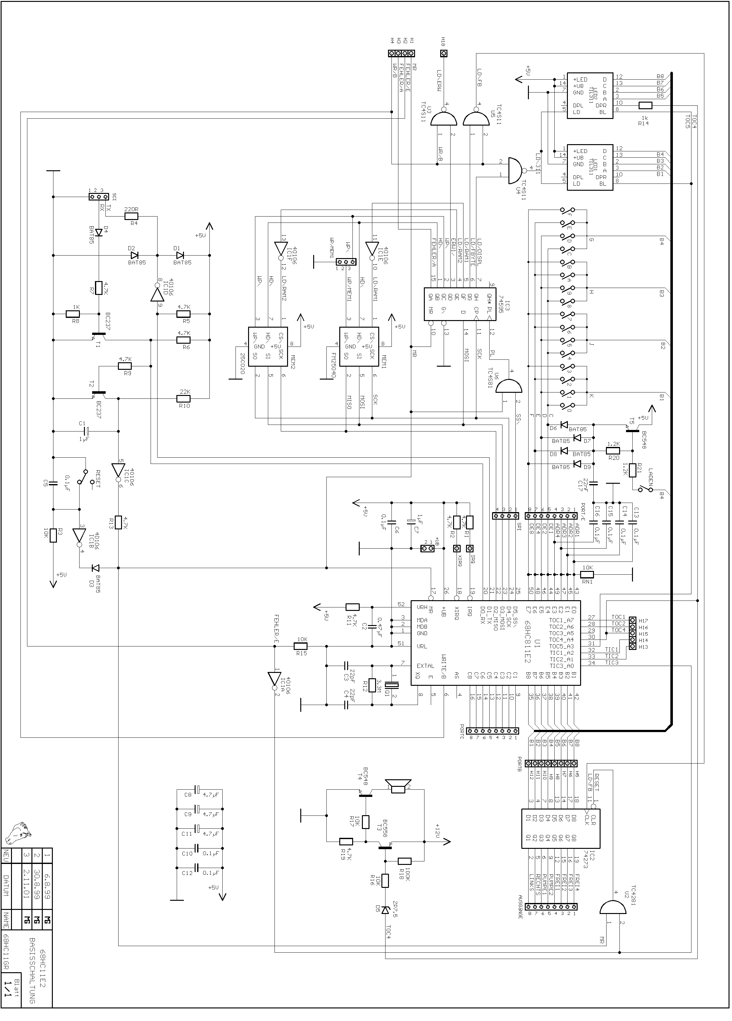

Gast #20344
Hallo Olliver,
wie ist Dein Wissensstand, welches HC11 Buch und welche Hardware benutzt
Du? Diese Fragen sind für einen guten Dialog notwendig. Im Anhang mal
ein komplettes Betriebssystem zum 68HC11E2 mit eigener Hardware und dem
Schaltplan. Den Interruptteil für die Uhr und das Unterprogramm UHR
kannst Du herrauskopieren. Als Stoppuhr würde ich den Takt(E-Clock))
erhöhen.
MfG  Manfred Glahe
