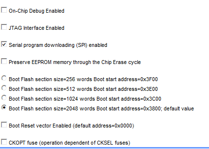

Bin gerade an einem Projekt und versuche einen Schrittmnotor mit
folgendem Programm anzusteuern:
#include <avr/io.h>
#define F_CPU 1000000
#include <util/delay.h>
int main (void){
DDRC=0xFF;
while(1){
PORTC = 0b00000001;
_delay_ms(500);
PORTC = 0b00000010;
_delay_ms(500);
PORTC = 0b00000100;
_delay_ms(500);
PORTC = 0b00001000;
_delay_ms(500);
wenn ich  den Mikrokontroller einschalte und  mit dem Oszilloskop messe,
funktionieren die ersten beiden Schritte, aber PORTC2 und PORTC3 bleiben
seit Start des Programmes dauerhaft eingeschalten.
Mit freundlichen Grüßen
Valentin Schlegel
