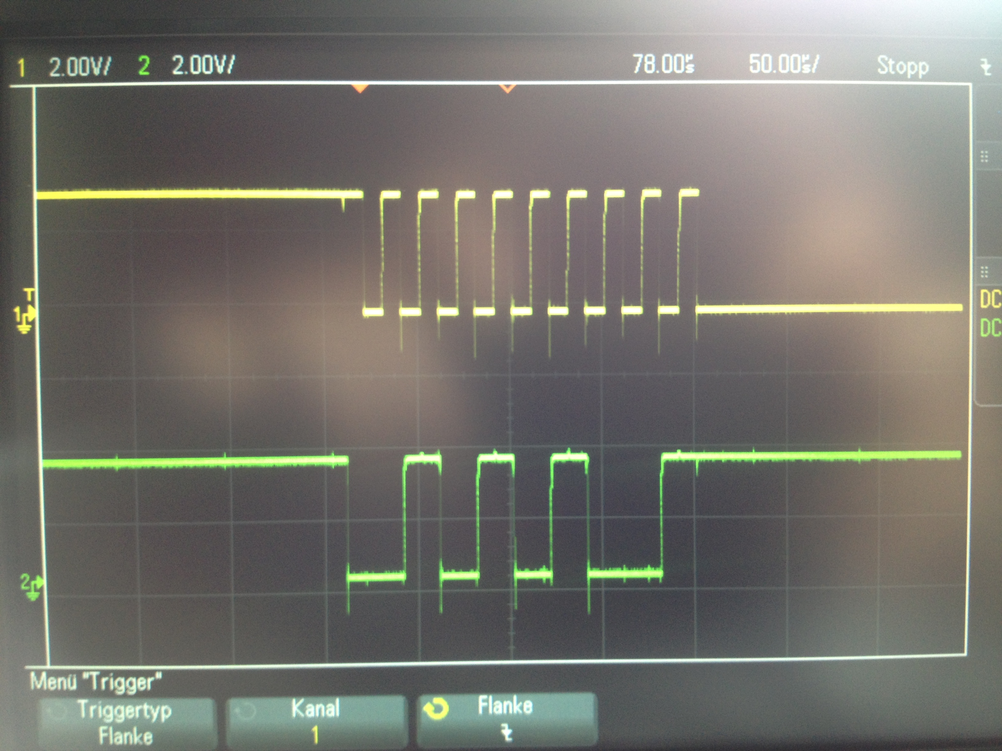

Ich probiere einen ST1332 Touch Controller über I2C anzusprechen.
Leider bringt der ST1332 unter seiner Adresse 0x55 kein ACK-Bit.
Dies habe ich gemessen um den Fehler zu finden, leider ohne Erfolg
bisher:
Ich habe DIREKT am Chip SCL und SDA gemessen (siehe beigefügtes Bild):
- Es kommt eine korrekte I2C-Startbedingung
- anschließend 7 Adressbits = 0x55
- dann das WriteBit = 0
- beim 9. Clock kommt vom Controller kein ACK-Signal
- Am ST1332 sind 3,3Volt und GND vorhanden.
- Die Reset-Leitung ist auf High. (Reset Pulse davor kam)
- Die Frequenz ist mit 50kHz niedrig.
- Ich habe probehalber von der Software alle 127 I2C Adressen
durchspielen lassen --> niemals eine Antwort vom Controller
- Die Leitungen werden vom Prozessor mit Open-Collector getrieben, ich
kann von Hand per PullDown die Leitungen auf Low ziehen, der Controller
hätte also auch diese Möglichkeit....

habe das Problem selber gefunden:
Ich verwende für das I2C-Interface den STM32F2xx mit Standard Peripheral
Library von ST.
Zum Senden der Adresse gibt es hier die Routine:
I2C_Send7bitAddress()
Die Adresse ist zwar 7Bit muß aber linksbündig zum MSB des Dataregisters
sein.
I2C_Send7bitAddress() macht den notwendigen Shift << 1 NICHT!!
--> Kaum macht mans richtig, schon gehts...
