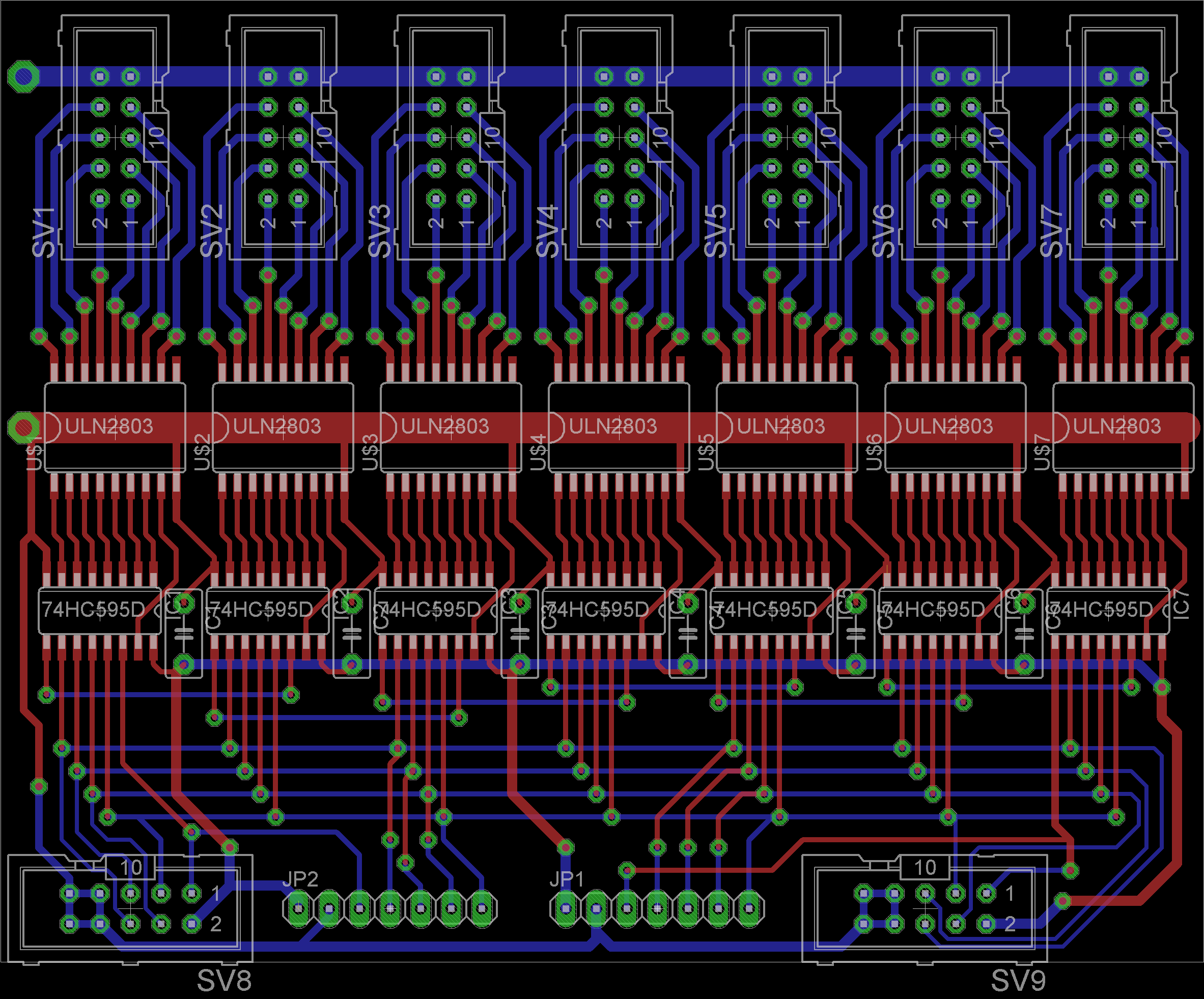

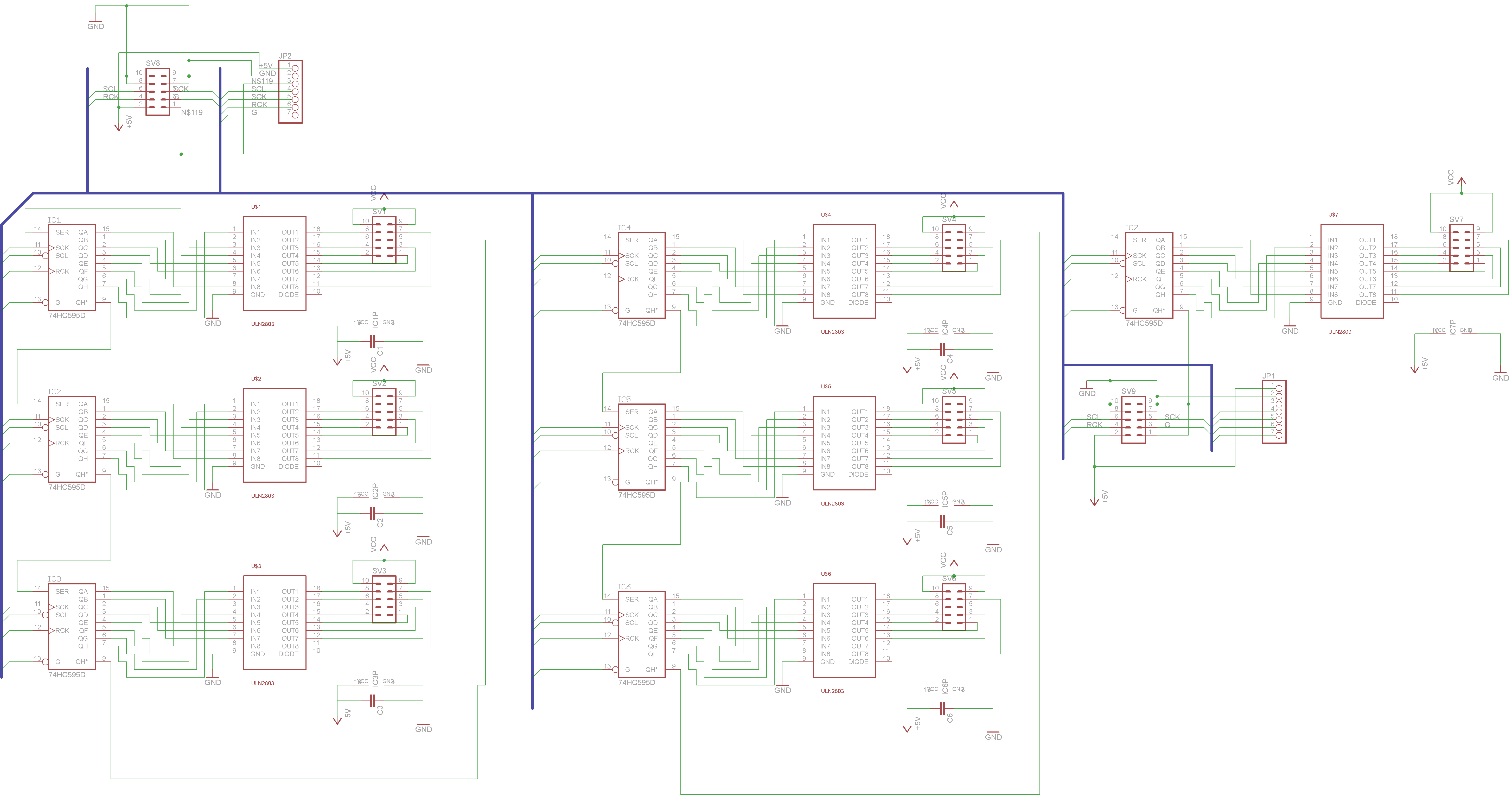

Für ein größeres Projekt brauche ich viele Ausgänge um Leds zu treiben
(multiplex nicht möglich) Ich habe eine Schaltung mit Pcb gemacht:
Schieberegister mit Darlington Transistoren als Low-Side-Switches.
Könntet ihr mal drüberschauen? Ist meine erste Platine, die nicht
spontan mit Edding oder Lochraster entsteht ;-) meine Quelle für
Platinen kann leider keine Dukos machen, deshalb die vielen Layerwechsel
vor den Steckern. Die Dukos muss ich dann wohl per Hand mit Draht
machen. Leider habe ich auch wenig bis kaum Erfahrung mit Smd löten,
aber soic sollte doch im Bereich des machbaren liegen?

der Pin 10 des ULN2803 sollte verwendet werden, wenn mal Spannungen > 5V
verwendet werden sollten.
Wenn die 595 auf 45 Grad gedreht werden, kann man ggf. die Leitungen
unten durchführen und die Anzah der Brücken deutlich reduzieren..
mfg
Dex
