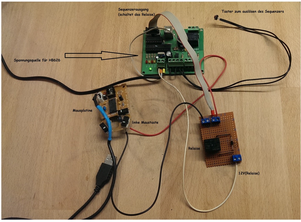

Hallo zusammen, für ein Projekt benötige ich das Signal der linken Maustaste.Ich habe momentan eine alte Mausplatine an der ich mit einem Relais die linke Maustaste steuere.Diese Platine ist aber etwas zu groß für das Gehäuse das ich gebaut habe.Jetzt habe ich mir überlegt das es doch möglich sein müsste eine Maus zu bauen die nur die Funktion der linken Maustaste beinhaltet. Wäre tierisch nett wenn mir da jemand helfen könnte. Danke schon mal
Dafür kannst Du z.B. einem Attiny85 mit VUSB und einen Taster nehmen.
Dirk Bienert schrieb: > Jetzt habe ich mir überlegt das es doch möglich sein > müsste eine Maus zu bauen die nur die Funktion der linken Maustaste > beinhaltet. Um dann deren Maustate mit einem Relais zu bedienen ? Krank. Sende einfach per uC das Mausprotokoll mit gedrückter bzw. nicht gedrückter Taste. http://ww1.microchip.com/downloads/en/AppNotes/00519c.pdf Alles weglassen ausser RS232, PIC und Tasteneingang.

so sieht es momentan aus
#3613977
Möchtest du auch das HB626 durch etwas kleineres ersetzen? Prinzipiell kann man mit einem USB Composite Device an einem Kabel Maus simulieren und Timer setzen. In einem einzelnen Mikrocontroller. Nur musst du dazu dein Programm aus mehreren Demos zusammensetzen.
Verstehe ich das richtig: Du betätigst einen Taster, der eine Platine dazu bringt, ein Relais anzusteuern, mit dem Du einen Taster an einer Mausplatine überbrückst? Kommt nur mir das etwas, äh, umständlich vor? Was genau hast Du vor? Schreib jetzt nicht, daß Du da was mit 'ner Maus machen willst (soviel haben wir hier schon verstanden), sondern schreib, was das ganze in welchem Zusammenspiel mit anderen Dingen machen soll. Woran hängt die Maus, was läuft darauf für Software, woher soll im Endeffekt die Information zur Ansteuerung Deines Relais kommen, und warum nennst Du die Platine "Sequencer"?

Rufus Τ. Firefly schrieb: > Verstehe ich das richtig: > > Du betätigst einen Taster, der eine Platine dazu bringt, ein Relais > anzusteuern, mit dem Du einen Taster an einer Mausplatine überbrückst? Richtig. Die Maustaste soll im Endeffekt zeigergesteuert sein. Sprich ich möchte die Maustaste in einer bestimmten Sequens ansteuern. Ich muss jetzt weg,ich schreibe morgen genau was ich vor habe.
Kein Name schrieb: > Sequencer....? In so einem Freemium Spiel braucht man für einen > Ausrüstungsgegenstand 1000 Mausklicks. Richtig geraten? NEIN. Bei einem Golfspiel muss man bei einem Abschlag genau drei Mausklicks machen,diese müssen möglichst genau ausgeführt werden. Klick 1: startet den Schlag Klick 2: bestimmt die Stärke des Schlages,dieser muss aber in einem bestimmten Bereich liegen. Klick 3: bestimmt die Richtung des Schlages,dieser muss ebenfalls in einem bestimmten Bereich liegen.

AutoHotkey wäre auch eine Alternative. Das mit Hardware realisieren zu wollen ist wirklich der umständlichste Weg überhaupt.
