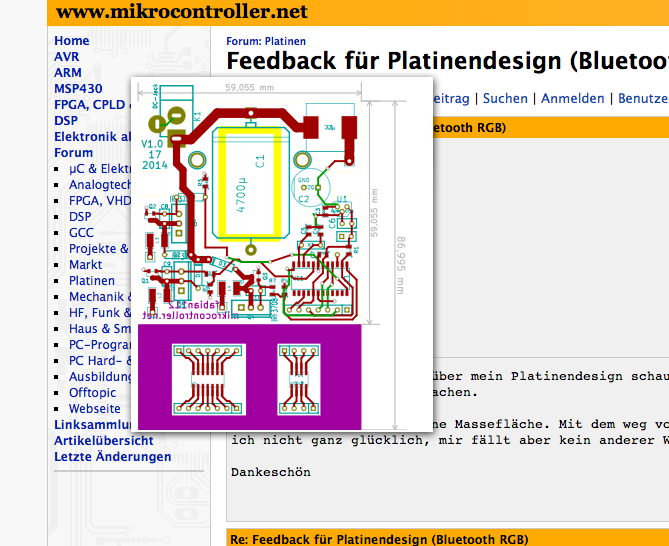

Könnt Ihr bitte mal kurz über mein Platinendesign schauen und eventuelle
Verbesserungsvorschläge machen.
Die Unterseite bekommt eine Massefläche. Mit dem weg von IC1 nach R3 bin
ich nicht ganz glücklich, mir fällt aber kein anderer Weg ein.
Dankeschön

+1 für SVG.
Was ist der grüne Zipfel bei C3/C4?
Sieht an sich ok aus, ziemlich unordentlich. Versuch mal genau im Raster
zu arbeiten und die Bauteile nicht schräg usw. anzuordnen. Weniger
Knicke in den Bahnen... Für die paar Bahnen auf der Oberseite(?) sollten
auch Drahtbrücken reichen, brauchst ja dein Geld nicht unbedingt für
2-Lagen rausschmeißen wenn es auch 3 Drahtbrücken tun...
OP #3615311
Der grüne Zipfel ist die Verbindung zur Massefläche, da KiCad an der
Stelle ein Via nicht gereicht hat.
Da es meine erste Platine ist wolle ich den Abstand zwischen den Bahnen
maximal halten.
Danke für dein schnelles Feedback.
(grün = Unterseite/Massefläche)
(rot = Oberseite)

Ohne Schaltplan ist das schwierig, da man nicht beurteilen kann, welche
Leitung welchen Zweck erfüllen soll.
Mir schon. Unter dem gigantischen Elko-Klopper durch?
BITTE beim nächsten mal .png oder .gif statt .svg
http://www.mikrocontroller.net/articles/Bildformate
Gast #3628456
Ein paar Punkte noch:
- warum die Leitung von U1 - C2 - 22u-Drossel auf der Unterseite?
- 2 Leitungen an U1 sehen extrem dünn aus. Machst du einen DRC?
- Leitung zwischen C3 und C4, warum auf Unterseite?
- diese Leitung sieht mir auch nicht so aus, als ob sie mit der
Oberseite verbunden sei. Sehe kein Via bei C4.
- Warum ist die Zuleitung zur 22u Drossel so fett, und dann gehts so
dünn weiter zum C2? Kann man wohl nur mit Schaltplan beurteilen...
