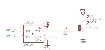

Ich habe ein kleines Projekt am laufen, wo ich mehrere 12V Halogenlampen
per PWM dimme. Dafür steuere ich mit einem ATmega8 mehrere TC4424 MosFET
Treiber an, an denen BUZ11 MosFET Transistoren hängen. Die Transistoren
schalten die LowSide der Lampenspannung.
Grundsätzlich funktioniert das auch alles sehr gut. Nur mein Problem
ist, dass ab und zu der MosFET Treiber kaputt geht - die Ausgänge
"hängen fest".
Versorgt wird das ganze mit einem 12V Trafo, Brückengleichrichter und
einem 7805er für die Versorgung der Logik.
Im Anhang befindet sich der Leistungsteil der Schaltung (OUT-Signale
kommen direkt vom Mikrocontroller).
Kann mir bitte wer einen Tip geben, warum meine MosFET Treiber kaputt
gehen, und wie ich das Verhindern kann?
Danke, mfg

Ich versteh das nicht... warum nimmt man bitte einen Sch**-teuren
superschnellen Mosfet-Treiber, um alle Geschwindigkeit, die der bieten
könnte, durch die Kombination von einem Riesen-Vorwiderstand (22 Ohm!)
mit der gigantischen Gate-Kapazität eines Steinzeit-Mosfets wieder
loszuwerden.
Also, wie schon geschrieben: Warum der Treiber kaputt geht: Schlechtes
Platinenlayout. Fehlende Freilaufdiode, Fehlende Bypass-Kondensatoren.
Lösung: PWM langsamer machen, Treiber Weglassen, Logic-Level-FET
verwenden. Freilaufdiode anbringen.
Und nein, die langsamere PWM schadet nicht. Niedervolt-Halogenlampen
haben sehr dicke Glühwendeln, die sehr lange Nachleuchten.
Bei der Mosfet-Wahl den niedrigen Kalt-Widerstand der Halogen-Lampen
berücksichtigen.

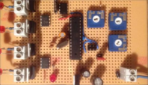

Zum schlechten Platinen-Layout: Ist auf Lochrasterplatine
zusammengelötet, also wirklich alles andere als optimal...

von MaWin (Gast)
Basterl143 schrieb:
> Als Kalt-Widerstand habe ich ~ 0.7Ohm gemessen - also brauche ich
> MosFETS die mind. 12V/0.7Ohm = 17A aushalten?
Das hält auch ein BUZ11 aus, zu musst also nichts umbauen oder neu
kaufen.
Deine Schaltung ist im Prinzip richtig, und ein MOSFET an einem
MOSFET-Treiber ist besser als ein LogicLevel MOSFET an einem PortPin,
nur aufwändiger.
Ich vermisse einen Stützkondensator am TC4425, hoffentlich ist so was
bei dir selbstverständlich.
Die Induktivität einer Halogenlampe ist so gering auch an 1 meter langer
Zuleitung dass man keine Freilaufdiode braucht.
Letztlich gibt es also wohl keinen Grund warum der Transistor kaputt
geht.
Mach mal ein Bild vom Aufbau und prüfe wie heiss der MOSFET wird.

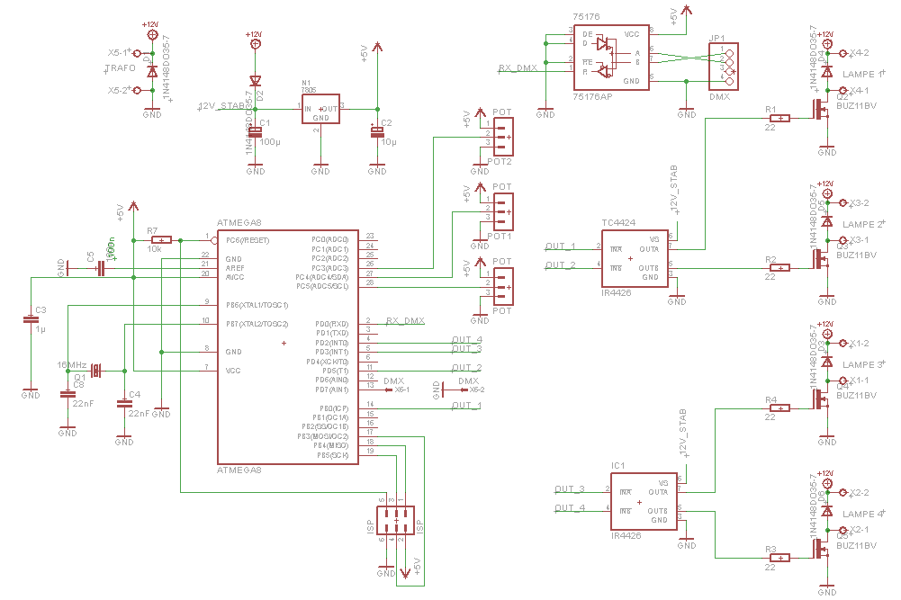

von H.Joachim S. (crazyhorse)
Der Transistor geht doch gar nicht kaputt, sondern der Treiber.
Ich denke, es liegt am fehlenden Kondensator am Treiber.
von Udo S. (urschmitt)
Es fehlt eine Diode zur 12V des Treibers incl. eines Glättungs-Elkos von
-über den Daumen gepeilt- 100µF. Sonst bekommt der Treiber 100Hz
pulsierende Gleichspannung, was wohl eher ungünstig ist.
Allerdings musst du noch prüfen ob der Treiber und der Mosfet die dann
ca. 16V geglättete Spannung aushalten, oder ob du noch einen 12V
Spannungsregler brauchst.
Conny G. schrieb:
> Wofür diese Diode?
Sonst zuckelt dir deine HalogenLampe den Glättungkondensator "rückwärts"
in den Spannungstälern sofort wieder leer.
Es soll ja nur die Treiberversorgung geglättet werden.

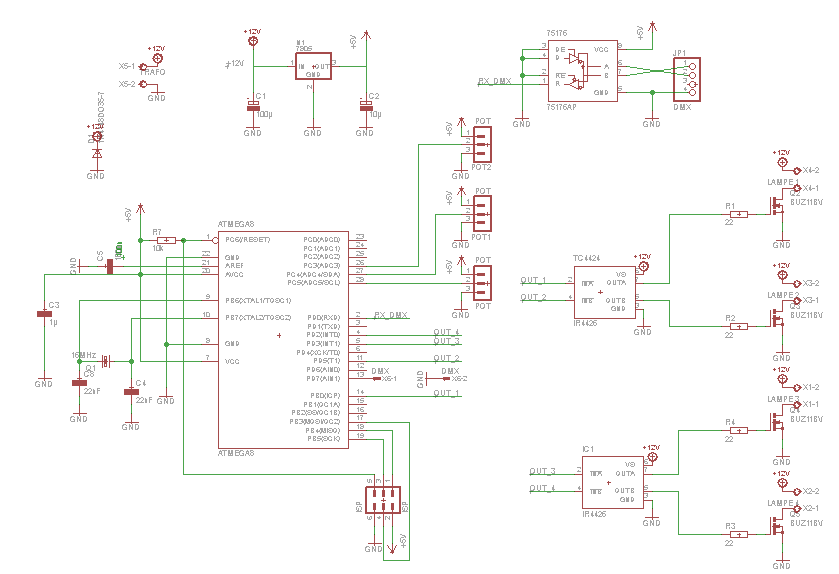

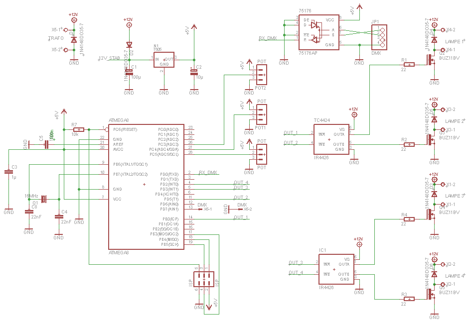

von Bastler143 (Gast)
Hallo!
Ich habe wohl den Fehler gemacht, den Udo Schmitt genannt hat: Ich habe
zwar einen Glättungskondensator (100µF), aber keine Diode in der
Spannungsversorgung vom Treiber um den Glättungskondensator vor
Entleerung durch die Last zu schützen.
Somit hat der Treiber vermutlich wirklich 100Hz Halbwellen an der
Versorgung abbekommen. Kann das den Treiber auf Dauer wirklich kaputt
machen?
Laut Datenblatt ist der TC4424 Treiber für bis zu 18V
Spannungsversorgung geeignet. Eine Messung mit Multimeter nach dem
Gleichrichter+Kondensator hat ~15,5V ergeben. Sollte also passen - oder?
Das heisst jetzt, ich werde die Platine doch noch nicht umbauen, sondern
meine letzten beiden Treiber für einen weiteren Versuch opfern. Dabei
werde ich in die Spannungsversorgung von den Treibern vor einem
Glättungskondensator eine Diode einbauen.
Wenn ich schon dabei bin, werde ich auch gleich zu den MosFETs eine
Freilaufdiode dazubauen.
Im Anhang seht ihr die gesamte Schaltung vor und nach der Änderung
(Gleichrichter ist auf eigener Platine).
Sollte das nun so passen ohne Gefahr, dass die Treiber wieder kaputt
gehen?
Danke für all eure Hinweise und die Diskussion dazu.

falsch.
Ich habe vergessen die Versorgungsleitungen der Treiber nach der Diode
anzuschließen. Im Anhang nun die korrigierte Version.
Hallo!
Dürfte ich ganz kurz um eine Bestätigung bitten, dass ich den Vorschlag
im Schematic richtig umgesetzt habe - und es so (theoretisch) nichtmehr
zu Ausfällen der Treiber kommen sollte!?
DANKE!
von Falk B. (falk)
@ Bastler143 (Gast)
C4/C8 sind falsch, das müssen 22pF (PICOfarad) sein.
Für Out1-4 braucht man externen Pull-UpWiderstände, so 10-100k, damit
die deaktiviert werden, wenn der Prozessor im Reset ist oder
programmiert wird.
Es fehlen immer nocht 100nF NAH an jedem Treiber, ebenso am AVR.
http://www.mikrocontroller.net/articles/Kondensator#Entkoppelkondensator
Ach ja, man muss es nicht übertreiben mit der BildKLEINE, deinen
Schaltplan ann man nicht gut lesen, siehe Bildformate. 150dpi sind
schon OK, ETWAS mehr schadet nicht.
Danke fürs durchsehen meines Schaltplanes!
Ich hab die Vorschläge umgestzt - nun funktioniert es (einstweilen)
wieder ganz gut!
mfg
