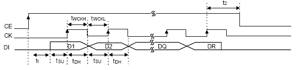

Ja, das ist schön klein und ich habe es. Und das Datenblatt hilft mir
nicht wirklich bei der Programmierung, ich weiß nur, dass ich irgendwie
56bits an den dataPin senden muss, nur wie?

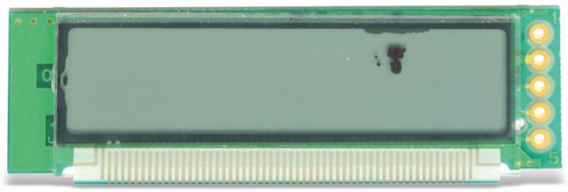

von Magnus M. (magnetus) Benutzerseite
[OT]
Ich finde es schon mal geil dass Pollin als Produktbild ein fehlerhaftes
Display abgebildet hat. Sind die alle so?
[/OT]
von Christian (Gast)
von Eike (Gast)
Meine beiden Displays sind in Ordnung. Und Beispielcodes finde ich
nicht.

Dann wird dir nix anderes übrig bleiben, als zu versuchen das Datenblatt
zu verstehen, notfalls durch ausprobieren.
Es geht damit los, dass Display richtig nach Schaltplan anzuschließen
und sicherzustellen, das du das Timing einhältst. Dann spiel mit den
Bits rum und schaue was passiert.

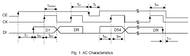

Wenn ich die Angaben von Pollin richtig interpretiere, hat das Display
mehr als 53 Segmente.
12 x 7 Segmente = 84 Segmente
Hinzu kommen noch diverse Symbole in der oberen Hälfte des Displays.
Der Controller kann mit 1/1 Duty (welches du verwenden willst) aber nur
53 Segmente bedienen. Du musst dich also zumindest mit der Thematik 1/2
Duty auseinandersetzen.
Nachtrag:    Anhang
