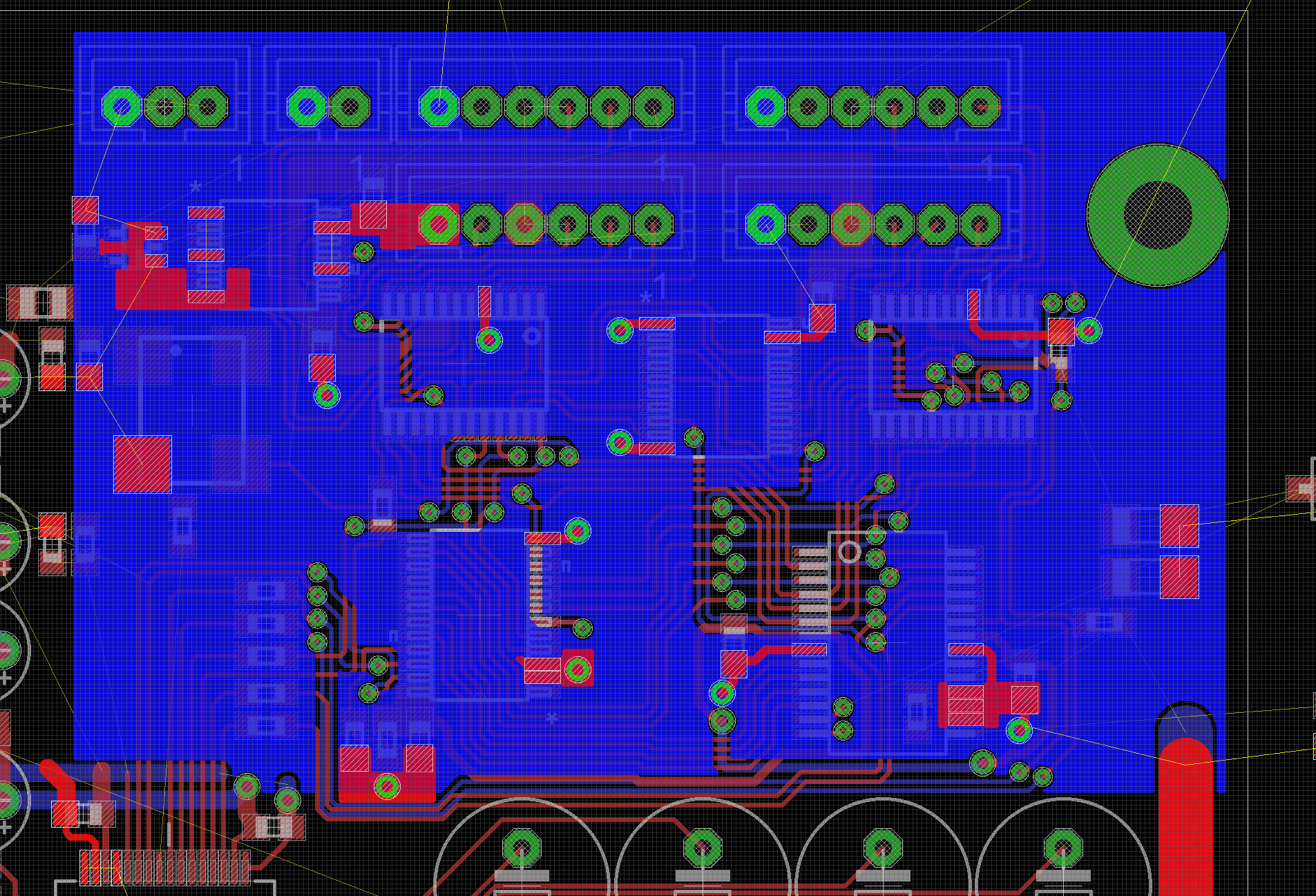

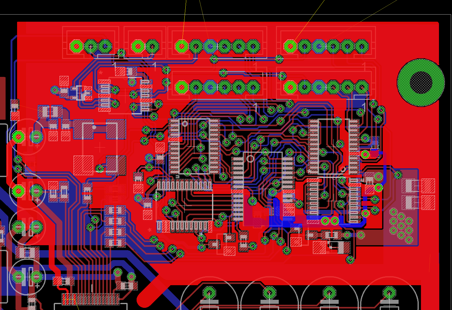

Guten Abend zusammen,
es geht um eine relativ komplexe Schaltung die auf 2 Lagen Platz finden
muss. Es handelt sich um Audioverarbeitung mit I2S (bis zu 24.576 MHz).
Ich hab im Vorfeld schon GND und VCC per Hand ausreichend geroutet und
danach den Rest mit einem Polygon für GND gefüllt. Mir macht der "Ring"
etwas Sorgen. Man soll Masseschleifen ja besser vermeiden. Soll ich den
"Ring" auftrennen?
Hoffe ihr könnt mir diesbezüglich Tipps geben.
Vielen Dank,
Borsty
#3618271
@ Borsty Bürste (mantabernd)
>"Ring" auftrennen?
Ja, das könnte Ärger machen. So wirklich als ground plane kann man das
nicht bezeichnen. Hast du mal einen DRC gemacht, einige Abstände
erscheinen ARG eng.
Sieht irgendwie komisch aus. Ich würde versuchen, die ICs anders
anzuordnen und eine Massefläche auf Bottom möglichst durchgängig zu
lassen. Bei der Dichte muss man wohl auch kleiner VIAs nutzen (0,3mm)
und dünnere Leiterbahnen (0,2mm). Denn so hat man viele Signale mit eine
Masse, die eher weit weg ist, das gibt einiges an induktiver
Verkopplung.
Gast #3618300
> erscheinen ARG eng.
Ja DRC geht durch. Leiterbahnen sind bereits 0,2mm, Abstand beträgt
ebenfalls 0,2mm. Gibt sicherlich noch die ein oder andere Ecke die noch
etwas zwickt aber im Großen und Ganzen könnte man das so produzieren.
Vias sind 0,5mm, könnte ich aber wirklich auf 0,3mm runter.
An der Anordnung der IC's hab ich lange getüftelt um es überhaupt auf so
engen Raum unterzukriegen...
Die GND Verbindungen der einzelnen IC's ist ausreichend (war mir ganz
wichtig, deshalb hab ich GND geroutet bevor ich das Polygon gesetzt hab.
Bei so vielen Verbindungen ist es schier unmöglich eine durchgehende
Plane zu erhalten. Eigentlich sollte es doch gehen wenn ich den Ring
geschickt auftrenne? Ich mein auch wenn es keine durchgehende Plane ist
so ist es doch einiges an Kupfer für GND (im Verhältnis zu den extrem
geringen Strömen).
#3618415
@ Borsty Bürste (Gast)
Deine Restringe sind etwas groß, bei professionellen Platinen kann man
da noch um einiges runter.
DC mäßig vielleicht, HF-technisch hab ich da so meine Bedenken, siehe
Wellenwiderstand.
>Plane zu erhalten.
Doch, bei 4 Lagen ;-)
>geringen Strömen).
Eben das ist der Irrtum. Denn eine Massefläche ist nur dann wirksam,
wenn die Signale direkt drüber verlaufen. Je weiter die
Masseleitung/Fläche vom Signal weg ist, umso ungünstiger wird es. Dein
Entwurf kann vielleicht einigermassen laufen, aber schön ist was
anderes.
Ich halte die Bauteilanordnung immer noch für ungünstig. Links und unten
ist viel Luft, dort kann man deutlich dichter packen. Den Platz sollte
man nutzen, um die ICs zu entzerren und möglichst viele Leitungen nur
auf TOP zu verlegen, eben um auf Botten eine möglichst durchgängige
Massefläche zu schaffen, wo nur minimal Leitungen liegen.

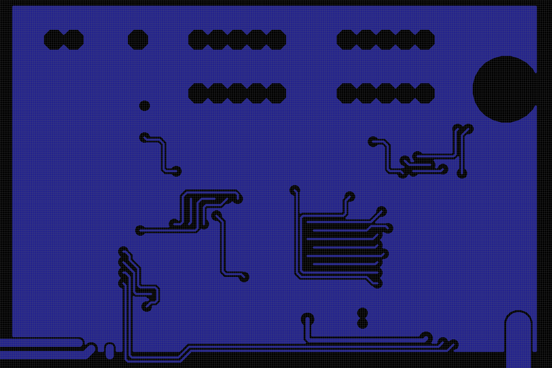

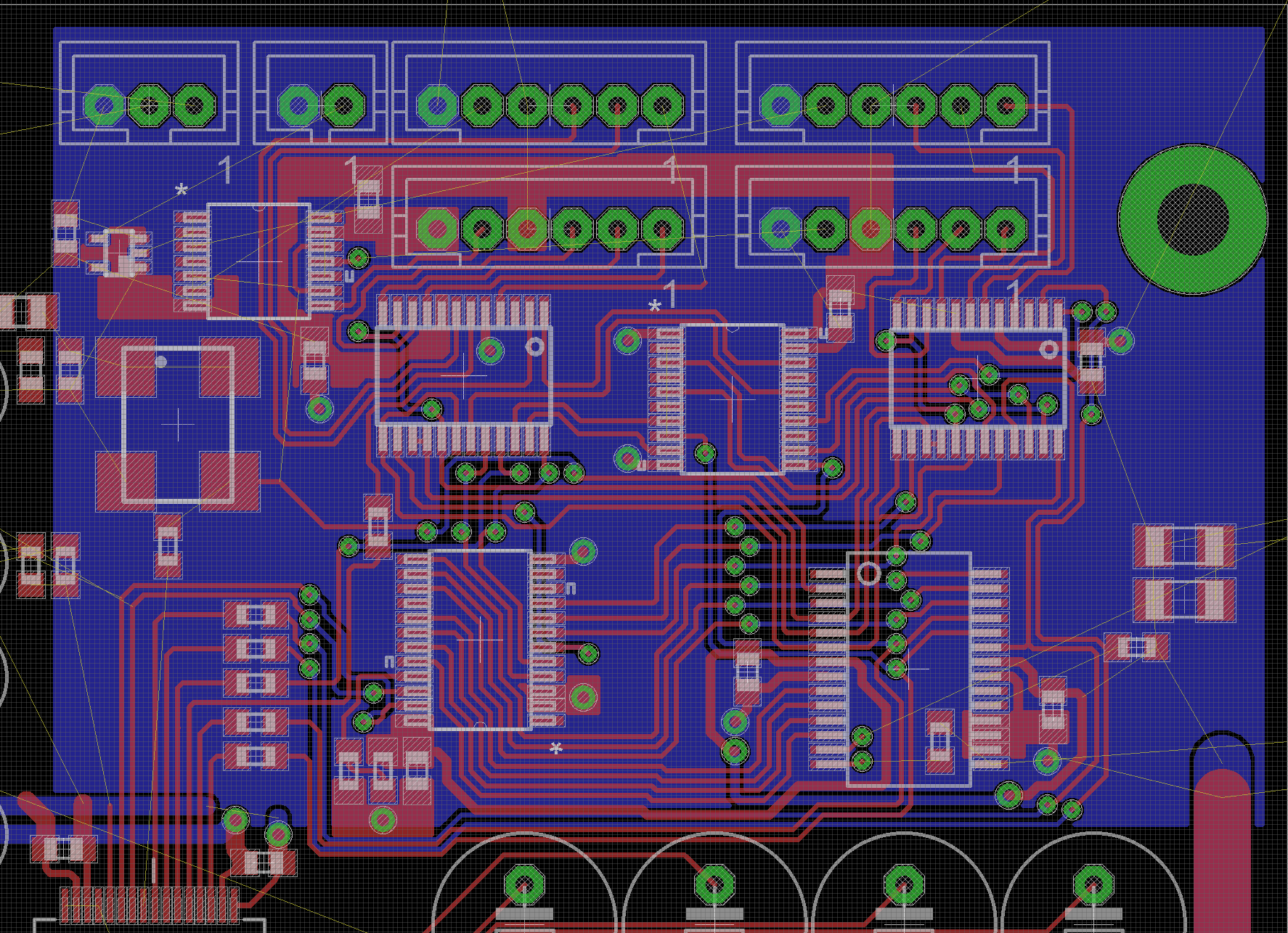

OP #3618774
So, hab mich nun hingehockt und mir etwas mehr Mühe gegeben.
Ergebnis: Toll :) Hab nun eine sehr viel "massivere" GND Plane, weniger
Vias und eine bessere VCC Versorgung.
Ist noch nicht ganz fertig geroutet aber der Rest sind nur "Peanuts".
Ganz ohne Leitungen auf Bottom geht es leider auf einem 2-Layer PCB
nicht. Denke damit muss ich einfach leben.
Danke auf jeden Fall an Falk Brunner, hast mich mit deiner Anordnung der
IC's nachdenklich gemacht :)
Bernhard
#3619119
Das sieht schon DEUTLICH besser aus ;-)
Ja, ist aber kein Problem, solange die Massefläche nur wenig
zerschnitten ist.
Gast #3619139
Günstig ist hier auch, daß die Massefläche durch eher "runde Löcher"
unterbrochen ist als durch lange Schlitze. Unten links ist da eine
kleine Schwäche, die mit etwas Masse über Top und ein paar Vias noch
problemlos schließen kannst.
Die Anbindung an die Massefläche über Cs ist nahezu perfekt.
