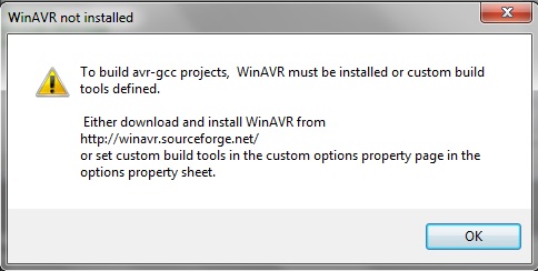

Ich habe gelesen, dass das Problem an WINAVR liegen kann, da ich einen
Windoows7 64-bit Laptop verwende. Desshalb wollte ich nun die
Atmel-Toolchain verwenden. Leider verstehe ich nicht, was und wie ich
alles installieren/konfigurieren muss, damit mein AtmelStudio 4.18 Build
684 mit einer Toolchain funktioniert. Nur installieren einer Toolchain
reicht nicht. Das habe ich gemacht und bekomme beim Build eines Codes
den Fehler im Anhang.
In dieser Version hiess das noch 'AVR-Studio'. Bitte benutz die jeweils
korrekt Bezeichnung, sonst gibt das Missverständnisse.
> reicht nicht.
Du hast noch keine Toolchain installiert. Das AVR-Studio hatte keinen
C-Compiler im Setup mit dabei. Nur Assembler.
Steht doch dort, was zu tun ist:
Du musst den C Compiler (namens WinAvr) extra installieren.
OP #3617869
Hallo Karl Heinz
Danke für deine schnelle Antwort.
es sollte natürlich PORTB heißen. Habe den Code mit einem
Entwicklungsboard getestet und da hängt an PORTD eine LED, welche im
übrigen einwandfrei in der ISR blinkt.
Entschuldige, natürlich sollte es AVR-Studio heißen.
Ich dachte, daes nicht funktionierteund ich keinen Fehler im Code
gefunden habe, wollte ich die Toolchain anstelle des anscheinend älteren
WINAVRinstallieren. Wieso habe ich keine Toolchain installiert? Ich habe
sie dort
[[http://www.mikrocontroller.net/articles/Atmel_Studio#Direktlinks_Installer]]
heruntergeladen. Brauche ich noch was?
> sie dort
Ja.
WinAvr.
Steht doch in der Dialog-Box drinnen. Und auch wo man sie kriegt. Im
Zweifel danach googeln.

Nun habe ich aber auch das Problem gefunden und beseitigt. Das
AVR_Studio 4.18 erkennt nur WINAVR. Erst die Erweiterung oder ab 4.19
erkennt die toolchain.
