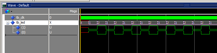

Hallo Peter
Dein count signal wird nie auf 0 gesetzt (z.B. beim Reset am Start) und
ist somit undefiniert. Daher wäre es Zufall, wenn count genau
"1111111111111111111111111" erreichen würde.

library ieee;
use ieee.std_logic_1164.all;
entity blink_testbench is
end entity blink_testbench;
architecture testbench of blink_testbench is
    component blink is
        port (
            clk : in  std_logic;
            led : out std_logic_vector (1 downto 0)
    end component blink;
    constant tb_clk_period : time := (1 sec) / 50_000_000;
    signal tb_clk : std_logic := '0';
    signal tb_led : std_logic_vector (1 downto 0);
22
23
begin
24
25
    tb_clk <= not tb_clk after tb_clk_period / 2;
26
27
    dut : blink
28
        port map (
29
            clk => tb_clk,              -- : in  std_logic;
30
            led => tb_led               -- : out std_logic_vector (1 downto 0)
31
32
33
end architecture testbench;

Ich hab gleich mal eine Stimulitestbench dazugebaut, damit kann man
vorher testen, ob der Algorithmus passt.
Duke

OP
Hallo, vielen Dank für die Hilfe.
Ist diese Simulation auch ein Programm für das compilieren zu einer SOF
oder nur für den Simulator?
Wie startet man bitte das Simulationsprogramm in Quartus?
