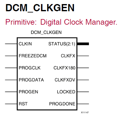

Danke für die Vorschläge. Habe mich heute wieder ein bisschen mit dem
Thema beschäftigt und festgestellt, dass die DCMs das können. Die haben
einen freeze Eingang den man die DCO in den freerunning mode bringt. Das
reicht mir (theoretisch). Muss mir jetzt noch das passende Equipment
besorgen um dies zu testen.

Dann brauchst Du aber dennoch eine Takterkennung, um später wieder auf
das Original umschalten zu können. Wie ist das gedacht? Wie wird das
Glitchfrei?

Nachdem ich alle Signale zum sauberen Abschalten erzeugt habe ist
erstmals dieses Clock-Signal egal. Ich kann also getrost das DCM
resetten und warten bis LOCK wieder da ist. Muss aber wie gesagt das
ganze erstmal in der Praxis probieren.

Diesen Moment meinte ich. Wie schaltest Du dann ohne glitch auf den
neuen Takte um? Per BUFGMUX(_1) im SYNCH-MODE, nehme ich an?
Ich bräuchte nämlich eine Lösung, die DCM so hinzuziehen, dass es ohne
wesentlichen Jitter funktioniert. Und zwar unabhängig vom FPGA Type.
