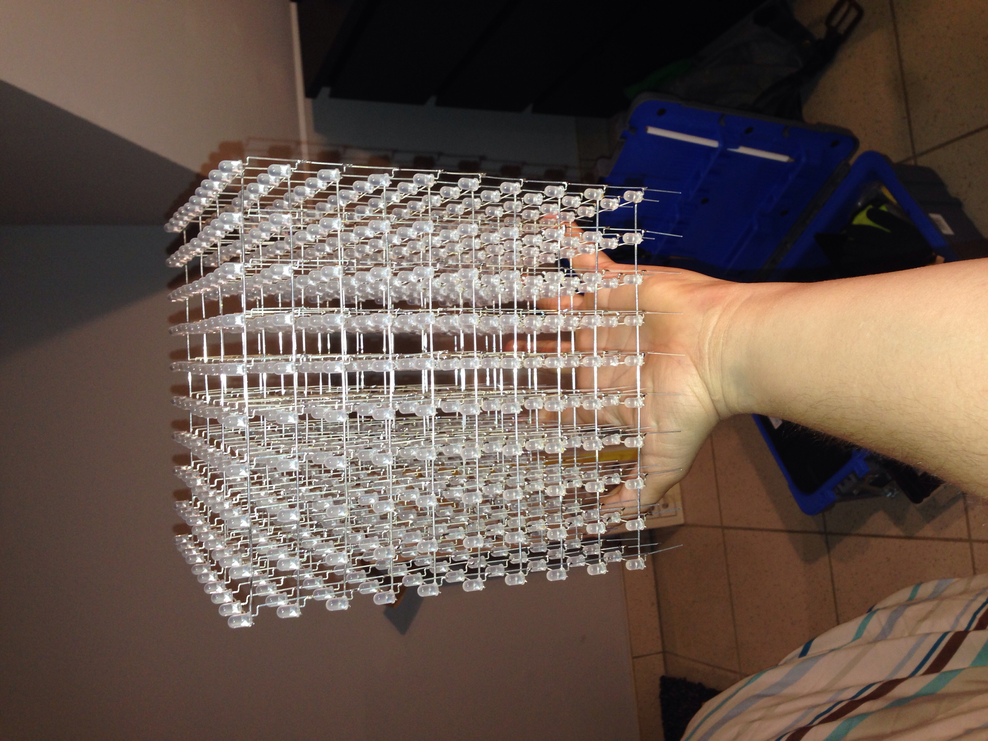

Hallo Leute,
Ich hab ein Problem, ich bin dabei einen 10x10x10 LED Cube zu bauen und
arbeite mit einem MBED Controller der nur 26 Ports hat die ich
programmieren kann.
Deswegen hab ich mir den 74HC299 8 bit shift register geholt, bin damit
aber komplett überfordert.
Wie muss ich bei diesem Chip die Eingänge belegen ?
Ich hab 100 Pins vom LED Cube und muss die alle an den Mikrocontroller
bringen, deswegen eigentlich die shift register.
Wie sollte ich mich da am besten anlegen ?
Oben hab ich euch das Datenblatt angehängt.
mfg Coke

OP #3620044
Ja genau ich meinte pins, auf jedenfall ist auf meinem
Controller nur platz für 26 und uch hab 110...
Soweit ich verstanden hab gibt es shift register mit 8 ausgängen und es
gibt welche mit 8 eingängen und der 74hc299 kann beides.
Ich würde sofort neue bestellen wenn mir die zeit bleiben würde um noch
alles umzubaun :/
Desegen muss ich halt versuchen mit dem zu arbeiten, den ich habe.
Vielleicht weiss ja einer wie das teil funktioniert :)
Mfg coke

#3620328
Hast du eigentlich schon mehr geplant, als welche Schieberegister du
verwenden willst?
Ich würde dir raten, das mit der Ansteuerung + Treiber fertig zu Planen
bevor du anfängst die LEDs zusammen zu Löten. Wir hatten hier in letzter
Zeit ein paar fällen, in denen die LEDs suboptimal verlötet wurden und
die Ansteuerung dann unnötig Aufwändig wurde…
OP #3620336
Meine leds sind schon fertig, alle anoden wurden vertikal und die
katoden wurden horizontal zusammengelötet. Die katoden bilden als 10
"stockwerke" und die anoden bilden 100 vertikale "türme" mit jeweils 10
leds.
Die schaltung war auch schon fast fertig , nur hatten wir nicht mit
solchen schwierigkeiten bei den shift registern gerechnet, weil im
internet ist zu unserem model auch nicht besonders viel zu finden :/
Danke aber für den hinweis
Mfg coke

OP #3620362
Wenn ich mich nicht verrechnet hab, haben wir nachher 13 shift register
die jeweils 80 leds ansteuern. Mit der helligkeit werden wir
warscheinlig ein auch ein problem bekommen :/ ich dachte an ne art
verstärkerschtung hinter den ICs aber falls du was anderes im kopf hast,
ich bin offen für kritik und vorschläge :)
Mfg
