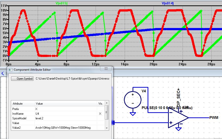

Servus,
ich will ein Sperrwandler simulieren und die PWM per
Dreiecksverschneidung generieren. Die Anstiegs- und Fallzeiten sind wie
man auf dem Bild sieht leider sehr lange (2us).
Ich verstehe leider nicht warum das der Fall ist.
Vllt weiß ja jemand Rat.
Daniel
Hat dein OPV überhaupt eine richtige Betriebsspannung? Dein
Schaltplan-Ausschnitt ist zu klein, ein LTspice File wäre auch ok
gewesen.
Meine Simulation funktioniert jedenfalls, dann muss du Schritt für
Schritt den Unterschied rausfinden. Also z.B. den idealisierten OPV rein
und ausprobieren, ob es noch geht.
Du nimmst einfach das Bauteil "diffschmitt". Das findest du in
[Digital].
Plaziere das im Schaltplan.
Dann rechter Mausklick auf das plazierte Teil.
In dem Dalogfenster trägst du in SpiceLine das untenstehende ein.
Vt=0 Vh=1m Vhigh=5 Vlow=0 trise=2n td=2n
