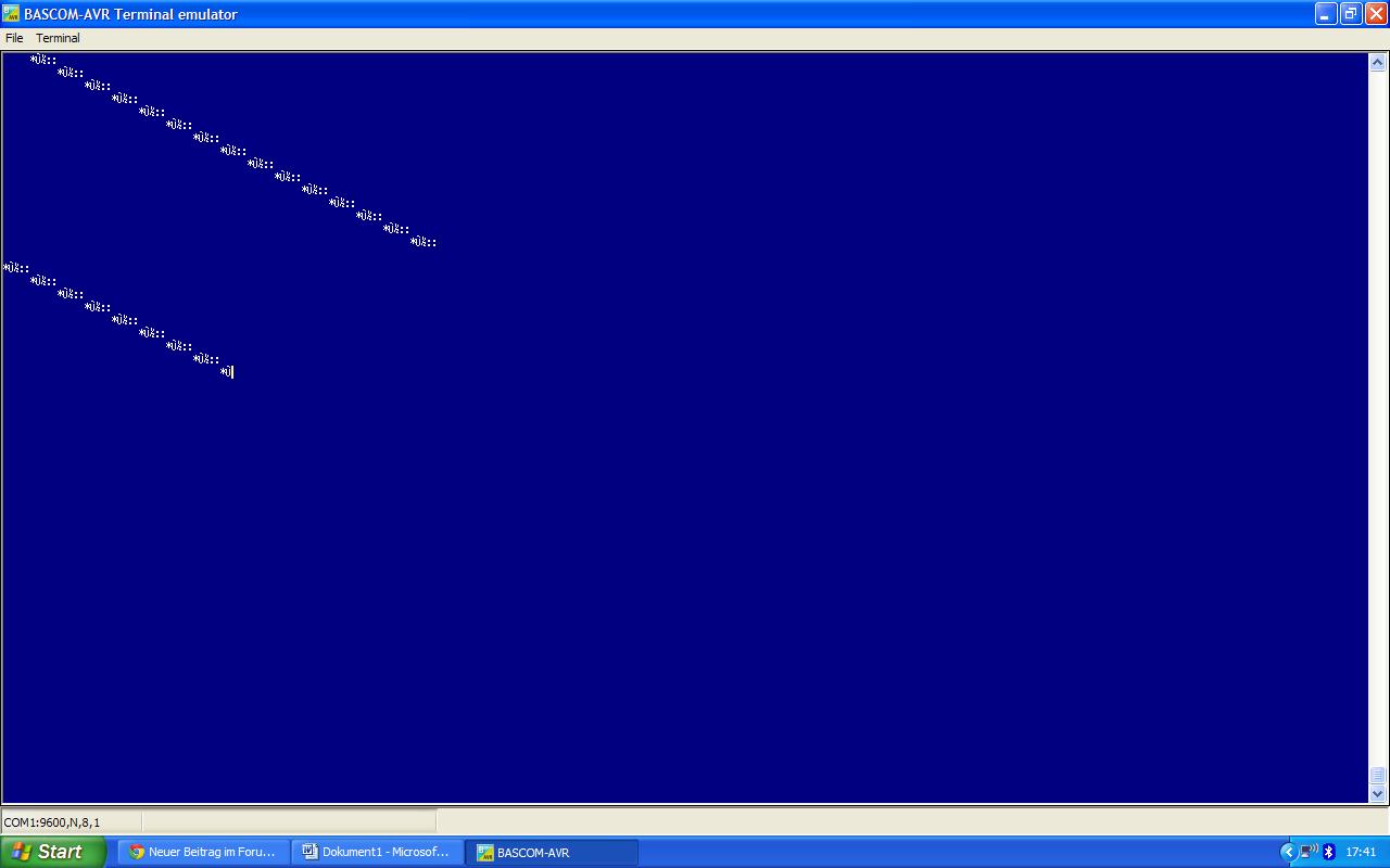

Liebe Kollegen im Forum, ich bin mit ATmel ganz neu, habe ein erstes
Problem und bräuchte Hilfe : ich benutze den AT328 und dazu den
Diamex-AVR und möchte mein lang bewährtes C-Control Programm nun mit
BASCOM umschreiben. Vorsorglich will ich dazu für den debug eine
software UART einrichten.
Mein Programm läuft sonst, beispielsweise Ports kann ich ein oder
ausschalten, aber  die Print Befehle über die Software UART werden mit
ganz falschen Zeichen ausgeführt!
Da mein PC keine echte RS232 hat, benutze ich dazu den von mir erprobten
USB/232 Adapter mit Pegelwandler  von CCTools, der bislang in allen
anderen Anwendungen gutes geleistet hat.
Hier mein vereinfachtes Programm, was diesen Fehler bringt,
und das Terminal-Bild dazu.
was mache ich falsch?
$regfile = "m328def.dat"
$crystal = 1000000
$hwstack = 50
$swstack = 30
Config Portc = Output
Config Pinc.4 = Input
Open "comC.5:9600,8,n,1" For Output As #4    'für debug Zwecke software
UART TXD
Open "comC.4:9600,8,n,1" For Input As #3
                                                                               'warte
1 sekunde
Schleife:
Print #4 , "Hallo"
Wait 1
Goto Schleife
End
Danke im Voraus, LG. Carlos
