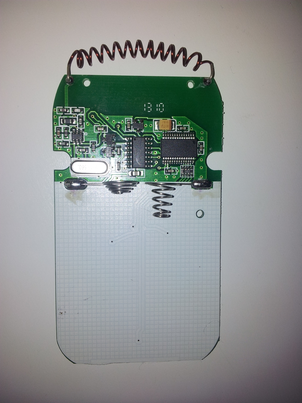

Hallo liebe Bastler,
seit kurzem beschäftige ich mich intensiver mit Mikrocontrollern und
diversen Schaltungen.
Nun habe ich mir für den Heimgebrauch einen LED Streifen gekauft,
welcher über RF und der im Bild zu sehenden Fernbedienung gesteuert
wird.
Kennt jemand von euch eine gute Möglichkeit diese Steuerung durch einen
Mikrocontroller zu ersetzen um so über ein Netzwerkprotokoll die Farben
des LED-Streifens zu steuern?
Die Netzwerkanbindung ist soweit nicht das Problem. Ich bin mir aktuell
nur nicht schlüssig, ob und wie man die Fernbedienung komplett selbst
nachbaut, oder ob es einfacher wäre die Tasten und die Farbwahl zu
übersteuern.
Hier wäre noch die Frage, wie sich der Farbauswahlring übersteuern
lässt. Ich denke das ganze läuft aktuell über eine Brückenschaltung bei
der ich mir nicht sicher bin wie ich eine variable Widerstandswahl über
einen uC realisieren soll.
Vielen Dank für eure Hilfe :o)

Wenn du nur die Fernsteuerung ersetzen willst, könntest du die
Vorhandene aufschrauben und Schauen was für ein RF-Chip drin ist, und
die Ansteuerung/Protokoll mit einem Logic Analyzer analysieren.

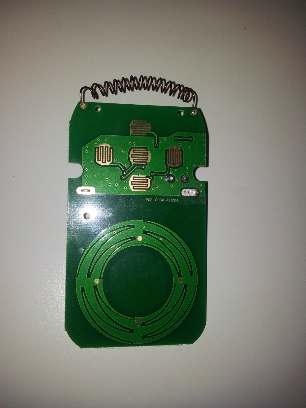

Um den Farbring anzusteuern müsste man sich auch ansehen, wie der intern
realisiert ist.

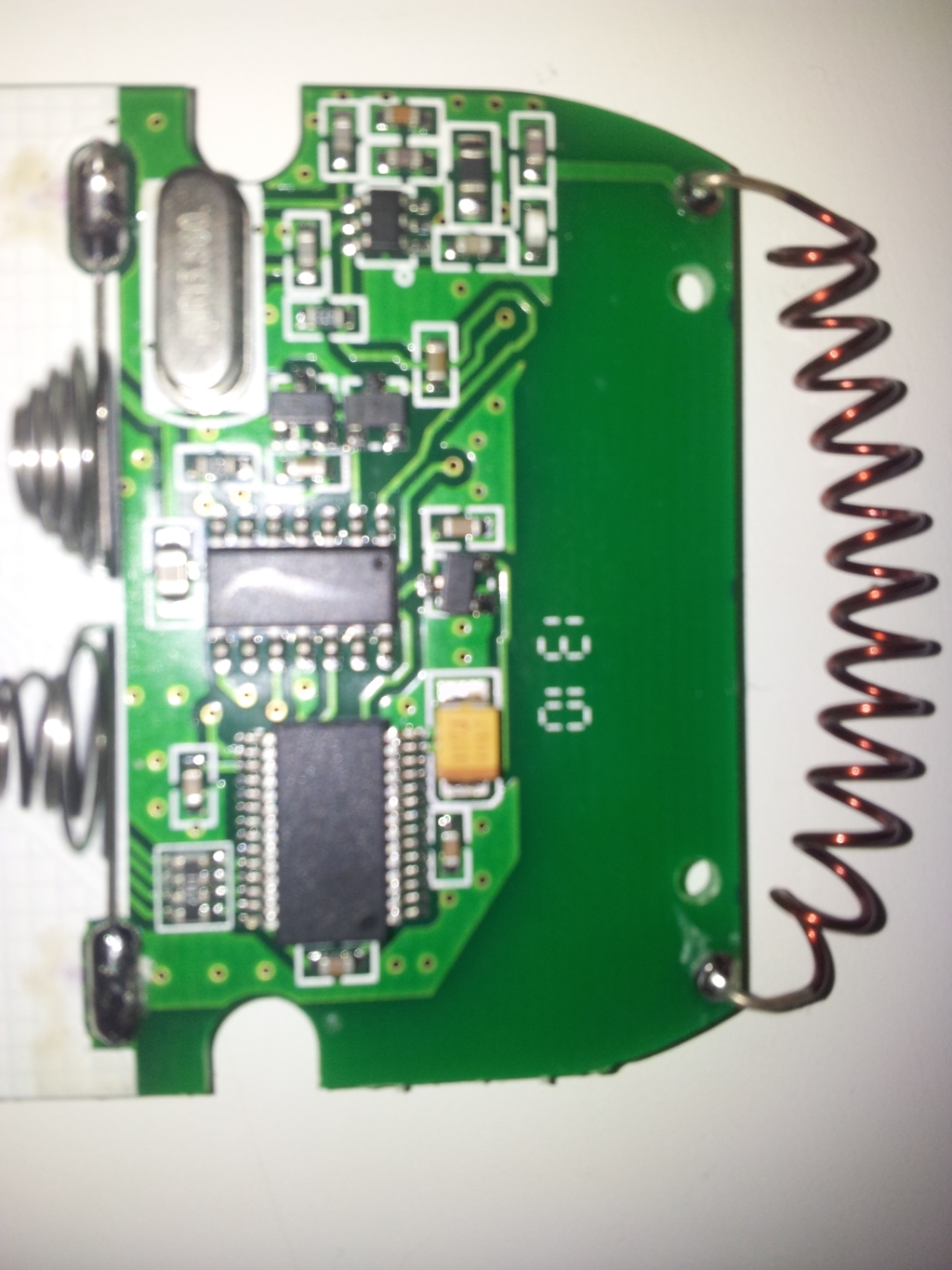

Ich würde hauptsächlich gerne die Fernbedienung ersetzen. Diese habe ich
einfach mal aufgemacht, aber da auf keinem Chip eine Bezeichnung steht
komme ich so nicht ganz weiter.
Der Farbwahlring sieht nach einem Widerstandsring aus, kann ich aber
nicht nachmessen (kein Widerstand messbar).
Kennt jemand von euch diesen Ringaufbau?
