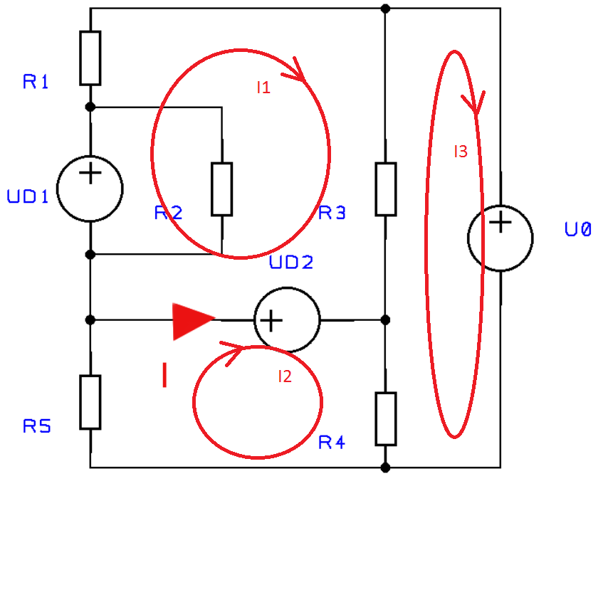

Maschenstromanalyse möglich und sinnvoll?
Gast #3623143
Scheint gut zu sein. Das Netzwerk ist Plan. Stell doch schon mal die
Maschen- und knotengleichungen auf. Wir schauen's dann an.
Gast #3623783
Kann ich den Baum und die Maschen wie in der Abb. dargestellt wählen?
Die Maschenimpedanzmatrix sähe dann so aus:
I1    I2    I3    | =
R1+R3 0     R1    |UD1+UD2
0     R5+R4 R5    |-UD2
R1    R5    R1+R5 |UD1-U0
I1=grün
I2=rot
I3=blau
Der gesuchte Strom: I=I2-I1

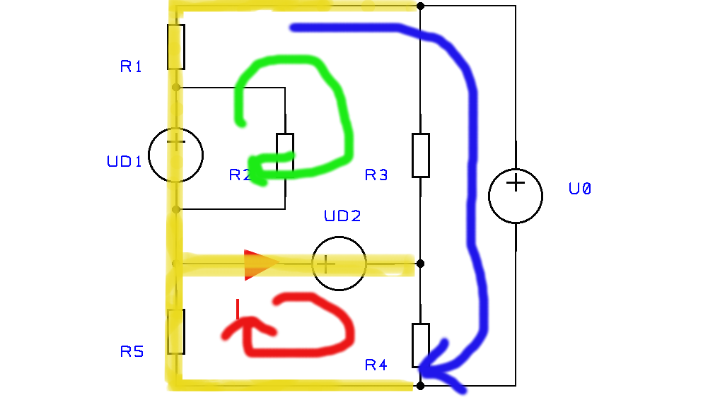

#3623863
Ja die Maschentröme kann man so wählen wie du es gemacht hast.
Deine Gleichungen stimmen auch.

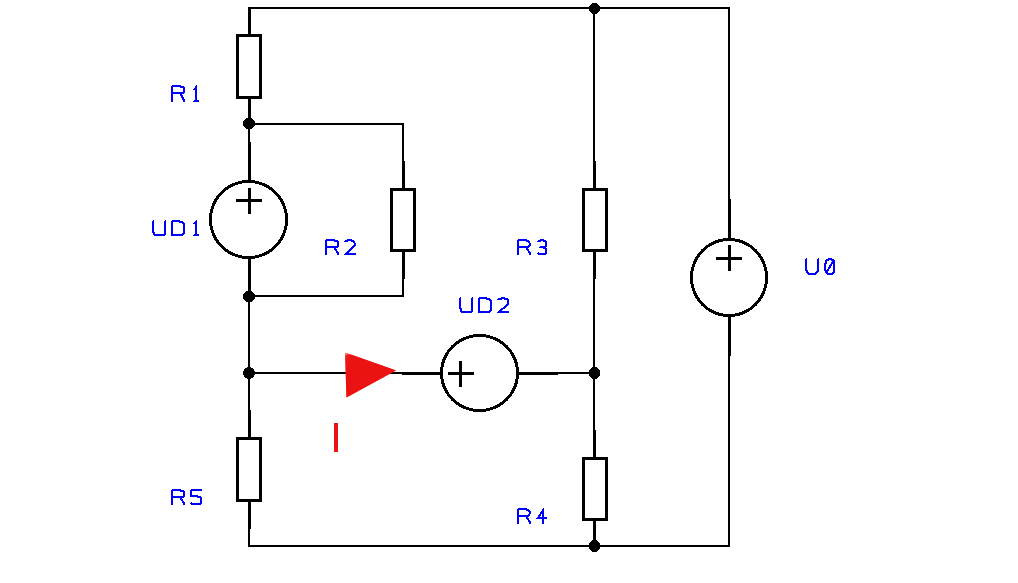

Alternative:
So wie in meinem Bild hätte man die Maschenströme auch wählen können.
I1*(R2+R3) -I3*R3 -UD1 -UD2 = 0
I2*(R4+R5) - I3*R4 +UD2 = 0
I3*(R3+R4) -I2*R4 -I1*R3 + U0 = 0
Sortieren
(R2+R3)*I1  +0*I2        -R3*I3    = UD1 + UD2
0*I1        +(R4+R5)*I2  -R4*I3    = -UD2
-R3*I1      -R4*I2       +(R3+R4)  = -U0
Auch hier wäre
I = I2-I1
