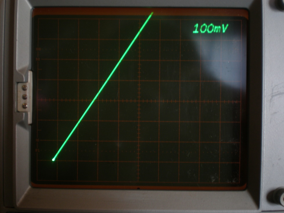

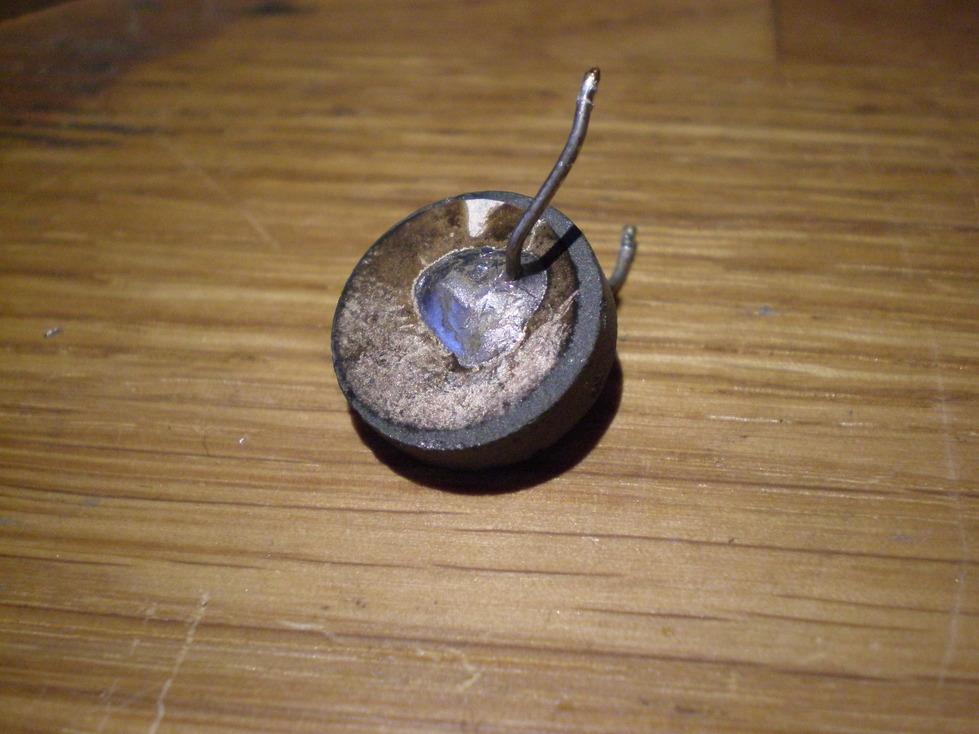

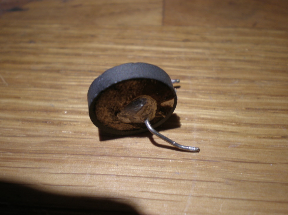

Bin gerade ein Netzteil eines 3-Phasen Frequenzgenerators am reparieren
und habe folgendes Bauteil gefunden. Multimeter zeigt 18 Ohm an,
Kennlinie (7CT1N/500mV Horiz/20mA Vert) ist auch die eines Wiederstands
mit 16.5 Ohm.
Frage, ist das ein Varistor der durchgebrannt ist, oder ein etwas
seltsamer Wiederstand?

Letzteres; ist wohl ein NTC-Widerstand, möglicherweise in Reihe zum
Netzeingang als Anlaufstrombegrenzer. Muss nicht defekt sein, gemessener
Wert und Kennline deuten kein Fehlverhalten an (wenn es denn ein NTC
ist).
Möglicher Test: an ein Ohmmeter hängen und mit dem Lötkolben erwärmen;
der Widerstand sollte sich deutlich nach niedrigeren Werten hin ändern.

Danke, ist tatsächlich ein NTC. Mit dem Feuerzeug warmgemacht, und der
Wiederstand ist auf 1Ohm gesunken.
Somit wohl nicht der Fehler und ich muss weitersuchen
