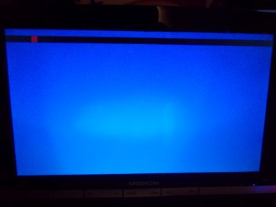

Hallo, guten Tag.
Ich habe ein Bild 640x480 mit den senkrechten Farbbalken rot/grün/blau.
In der letzten Reihe möchte ich weiß unterbringen:
---if (hcounter> 479 and hcounter < 640) then---
Bekomme das nicht hin.
Es kommt der Fehler das ich die Vectoren schon verwende.
Danke.
Gruss

OP
Ich habe jetzt alles in einem Prozeß:

Es wird aber nur der letzte Balken Weiß angezeigt. Warum?
Wenn ich den letzten Balken (weiß) rausnehme, sind die Balken
rot/grün/blau/schwarz da.
Danke.
Gruss
>         red_out<="1000";
>   green_out<="1000";
>         blue_out<="1000";
>       else
>         red_out<="0000";
>         green_out<="0000";
>         blue_out<="0000";
>       end if;
- Wie werden if-Bedingungen abgearbeitet?
- Was passiert bei deinem else?
Wenn du beide Fragen beantworten kannst, bist du der Lösung auf die
Schliche gekommen ;)
> Warum nimmt man für die Farbbalken keine Einzelprozesse?
Das hat nichts mit den Farbbalken zu tun, sondern damit das du in
verschiedenen Prozessen mit dem gleichen Vektor arbeitest. Du kannst
deinen Vektor zwar in verschiedenen Prozessen auslesen, aber nur in
einem auf ihn schreiben.

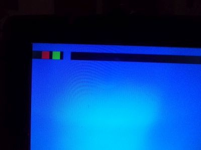

Hallo, guten Tag.
Es kommt diese Fehlermeldung:
Error (10500): VHDL syntax error at vga_timing.vhd(39) near text "=";
expecting "(", or an identifier, or  unary operator
Die 4 Schalter habe ich so angelegt:  "switch : in std_logic_vector(3
downto 0)"
Und so ist der Aufruf:
Zeile 39 : if ((hcounter> 159 and hcounter < 320) and (Switch(0) == 1))
then
Wo bitte ist der Fehler?
Danke.
Gruss

jup danke.
Die 4 Farbbalken lassen sich jetzt durch die 4 Schiebeschalter ein-und
ausschalten.
Ich werde jetzt versuchen ab oben links 10 rote kleine Kästchen und 8
grüne kleine Kästchen in eine Reihe sichtbar zu machen, die dann die
LED's auf dem DE1 ersetzen sollen.
Vielleicht als Anfänger ein bißchen zu groß..., aber mal schauen.
Gruss

Ich habe jetzt 3 4-Eckige Leuchdioden r/g/b ab oben links gemäß den
unteren Angaben. Funktioniert auch, weil es 3 verschiedene Farben
sind(Pins).
Wie kann ich es jetzt schalten das ich für die 3 nur die Farbe rot
nehme?
Es sollen mal 10 rote LeD werden.
Danke.

OP
Habe mal ein Bild reingebracht.
Oben ist der schmale blaue Querbalken (korrekt)!
Dann sollen nebeneinander die 3 roten Quadrate kommen , es erscheint nur
das letzte Quadrat ?
Dann soll darunter alles in blau kommen (korrekt)!
Was habe ich in der Logik falsch gemacht?
Danke.
Gruss

OP
Damit geht es :

OP
Manche Logiken begreife ich noch nicht.
Mit den Switch 0-9 vom DE1 kann ich jetzt rechteckige rote Quadrate(LED)
auf dem VGA-Monitor auf 0 oder 1 setzen die ab links oben nach rechts
gehen.
