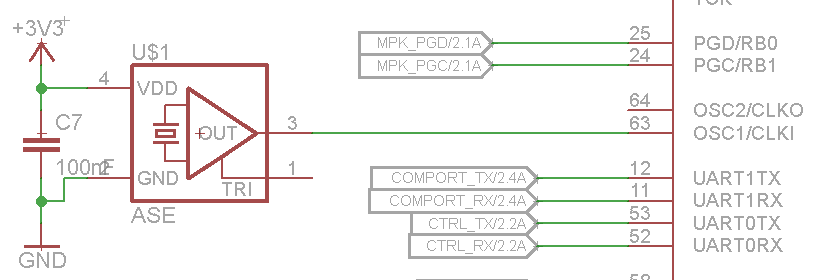

Hallo
Auch nach einiger Zeit suche im Internet leider nicht fündig geworden,
deswegen Poste ich hier mal. Bisher hatte ich nur mit einem Schwingquarz
gearbeitet, diesen konnte ich auch ohne Probleme an einen
Mikrocontroller anschliessen.
Jetzt möchte ich gerne meinen Mikrocontroller mit 80 MHz betreiben und
muss dafür eine neue Art von Oszillator verwenden, einen Quarzoszillator
(Hoffe mal, das nennt sich so). Leider habe ich keine Erfahrung damit
und bin daher etwas verwirrt über die Verwendung.
Mein Mikrocontroller hat einen CLKI und einen CLKO Pin. Früher habe ich
den Quarz einfach zwischen diese Pins gehängt. Mein neuer Oszillator hat
aber nurnoch einen Anschluss. Vermute mal, der kommt an CLKI, richtig?
(Siehe Schema)
Zudem: Leider ist das Datenblatt relativ knapp gehalten und liefert
keine wirklichen Informationen. Wofür ist der Anschluss TRI (Pin 1) am
Oszillator? Wie muss dieser angeschlossen werden?
Vielen dank für eure Hilfe!

#3627377
Und wieder einmal ein Beispiel, wieviele Leute sich die Anonymität im
Internet zu nutzen machen.
Er stellt eine Frage, ihr behandelt ihn wie den grössten Idioten. Aber
kennt man ja hier vom Forum so langsam. Schade, dass sich die Community
in diese Richtung entickelt, aber gut - zurück zum Thema.
Es wird vermutlich in der Tat so sein, dass du die 80 MHz nicht direkt
anschliessen kannst. Im Datenblatt kannst du mal nach Oscillator
Configuration suchen, da sollte ein OSCCON Register zu finden sein.
Irgendwo dort findest du in normalfall 3 Bits in diesem Register, welche
PLLMULT heissen. Bezeichnen sich auch als Phase-Locked Loop Multiplier
bits. Damit lässt sich der externe Oscillator dann Multiplizieren. Würde
dir also auch erlauben, wieder deinen anderen Quarz anzuschliessen den
du bereits kennst und diesen danach intern hochzuschrauben.
Die maximale externe Frequenz, welche du anschliessen kannst, findest du
auch irgendwo im Datenblatt, leider weiss ich gerade nicht mehr womit
Microchip diese bezeichnet, weiss vielleicht ein anderer User hier..
Zu deiner Frage:
Der TRI Anschluss steht vermutlich für Tristate. Damit kannst du deinen
Quarzoszillator dann Hochohmig machen. Musst halt schauen, ob der Low
Aktiv ist oder whatever, dafür dürftest du Informationen im Datenblatt
kriegen. Ansonsten kannst du es ja mal hier Posten.
Ob das Teil so richtig angeschlossen ist weiss ich leider nicht, benutze
meist den Internen oder auch wie du den von dir genannten Schwingquarz.
Hoffe ich konnte dir ein bisschen weiter helfen, lass dich nicht
runterkriegen durch die ganzen Leute hier im Forum, viele haben selten
was besseres zu tun. ;)
Edit:
Kleiner Nachtrag. Habe gerade ein PIC Datenblatt geöffnet und kurz ein
bisschen gesucht. Öffne im Datenblatt die Suchfunktion und such mal
nach:
External Clock Timing Requirements
Da solltest du eine Tabelle findest, die dir die maximale Frequenz auf
CLKI angibt. Wenn dort 80 MHz drin sind, passt das ganze, sonst wie
gesagt mit PLL arbeiten.
Gruss
Gast #3627386
Vielen dank an San Lue für deine Antwort. So etwas hilft weiter!
> nach:
Gesagt - Getan. In der Tat, die maximale Frequenz beträgt lediglich 50
MHz. Da hatten die anderen wohl doch recht, aber du kannst das
wenigstens auf eine normale Art sagen.
> PLLMULT heissen.
Habe ich gefunden! Hier sind diverse Multiplikationsfaktoren
aufgelistet. "101" wäre z.B. ein Faktor von 20.
Heisst das, wenn ich einen externen 4 MHz Quarz anschliesse und diese 3
Bits dann auf 101 setze, werden die externen 4 MHz Intern Multipliziert
und der PIC arbeitet dann mit 4 MHz x 20 also 80 MHz?
#3627404
Da wir noch immer nicht wissen WELCHEN 16-Bit_PIC (PIC24F, EP,
dsPIC33FJ, EP. etc etc etc) verwendest kannman nur raten. Aber so
einfach mit irgendeinem PPLDIV Wert geht das selten.
Zuerst muss mit PLLPRE (Teiler 2....33) das Eingangssignal auf einen
Bereich von 0,8...8MHz gebracht werden, dann mit PPLDIV auf eine Wert
zwischen 100...200MHz (Faktor 2...512) Multipliziert werden und
anschliessend mit PLLPOST (Teiler 2,4 oder 8) auf die gewünschte Fosc
gebracht werden.
(steht aber allesim DB.)

ich schrieb:
> Das hätte man mit einer einzigen Antwort abschließen können.
Das kann man auch jetzt.
Seine Frage war nicht, ob da ein Quarz mit 80 MHz dran kann. Seine Frage
ist nur, ob die Anschaltung so korrekt ist, nicht ob das Teil mit einem
80 MHz Quarz betrieben werden kann. Auch wenn es nicht funktionieren
wird, kann es uns sogesehen egal sein. wir haben ihn darauf hingewiesen,
fertig.
Um dann die "unmöglich zu beantwortende Frage" doch noch zu Beantworten:
Ja, die Anschaltung ist richtig, Quarz an OSC1/CLKI Pin.
Wie man sowas beantworten kann ohne den genauen Namen des PIC's zu
kennen? Entweder weiss man es, oder man Googelt kurz. Ändert nichts an
der Tatsache, dass ein externer Oszillator bei ALLEN PICs genau gleich
angeschlossen wird.
Und so einfach löst man euer riesen Problem, was ja ach so unmöglich zu
beantworten ist.

Doch, richtig angeschlossen. Rein vom Prinzip her zumindest. 80 MHz Teil
dran funktioniert halt nicht. Ändert er den Quarz auf keine Ahnung, 20
MHz oder was sein Controller auch immer kann, wird das Schema weiterhin
genau gleich aussehen und auch stimmen!
Bis auf die Tatsache, dass man TRI noch anschliessen sollte.

Da kann ich dir gerne abhilfe verschaffen. Microchip verwendet ein
Standartisiertes System, der Anschlüsse für einen Quarz sind immer
OSC1/CLKI und OSC2/CLKO. Wenn du einen anderen findest, hast du auch mit
schlauer gemacht. ;)
